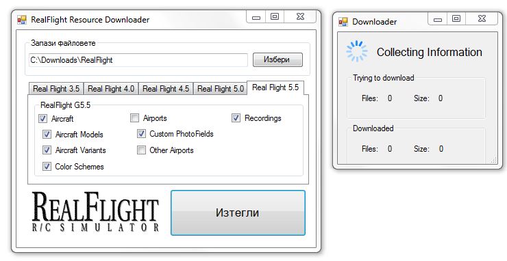

    Здравейте колеги,
    Много скоро очаквайте публикуването на програма за автоматично теглене на файлове от сайта на Real Flight (http://knifeedge.com/forums/downloads.php).
    Програмата се разработва със съдействието на Modelist.BG, безплатна е и ще дава възможност за теглене на цяла категория или множество категории на дадена версия на Real Flight. Ще има опция да се изтегли дори целият архив от файлове за Real Flight.
    Прилагам снимка:
    Очаквайте скоро!
    Тази програма я поръчах аз, след като установих колко бавно и изнервящо се теглят модели. На сайта има хиляди модели, цветови схеми и т.н. Самото търсене отнема часове, а за тегленето - още повече. Само един модел заедно с всичките му цветови схеми може да отнеме един час, докато се изтеглят всички файлове.
    Тази програма автоматично тегли АБСОЛЮТНО ВСИЧКИ публикувани файлове и ги съхранява на локалния диск за бързо и лесно инсталиране. Периодично програмата може да се пуска отново и тя ще изтегля само новите модели.

    Real Flight Resource Downloader
    Първа публична Beta версия на Real Flight Resource Downloader.
    Написването на програмата ми отне около 10 часа, като за парсера (функцията, която от страница с текст успява да намери даден малък сегмент по строго зададени критерии) използвах XML технология. Ето и кода, ако на някой му е интересно как изглежда: Downloader.txt, mainwindow.txt
    Програмата е все още Beta версия и не е изцяло тествана. Моля при всяка открита от Вас грешка или нередност, да споделите тук в темата, за да мога бързо да реагирам и да отстраня проблема. В момента програмата работи върху Windows Server 2003, Windows XP Service Pack 2, Windows 7 Home Premium 64Bit и тегли гигабайти информация.

    Как работи:
    1. Инсталирайте изтегленият файл
    2. Отворете програмата
    3. Задайте базова директория за изтегляне на файловете чрез кликване на "Select" или чрез въвеждането и.
    (За всяка версия на Real Flight, за която сте селектирали поне една категория за изтеглене ще бъде създадена поддиректория в базовата директория)
    4. Селектирайте категориите, които искате да изтеглите
    5. Натиснете "Download Now"
    6. Новите файлове се теглят.
    Real Flight Downloader v0.4 Beta
    Real Flight Resource Downloader v0.4.zip
    Очаквайте нова подобрена версия скоро!
    Последна редакция от Svetoslav; 17.02.2011 на 14:57.
    Работи и на 64-битова Vista.
    Имам първа забележка - бутоните са чисто бели. Фона също е бял и дефакто почти не си личи, че са бутони. Може би трябва да станат сиви.
    Бутоните ще бъдат променени при следващата версия.
    Открих и друг недостатък. При Windows 7, ако потребителят Ви не е глобален администратор, то програмата няма да има достъп да записва в папката за даунлоудите. За да работи коректно трябва да натиснете иконката на програмата с десен бутон и да натиснете върху "Run as administrator" - това е само ако нямате администраторски права на акаунта си.
