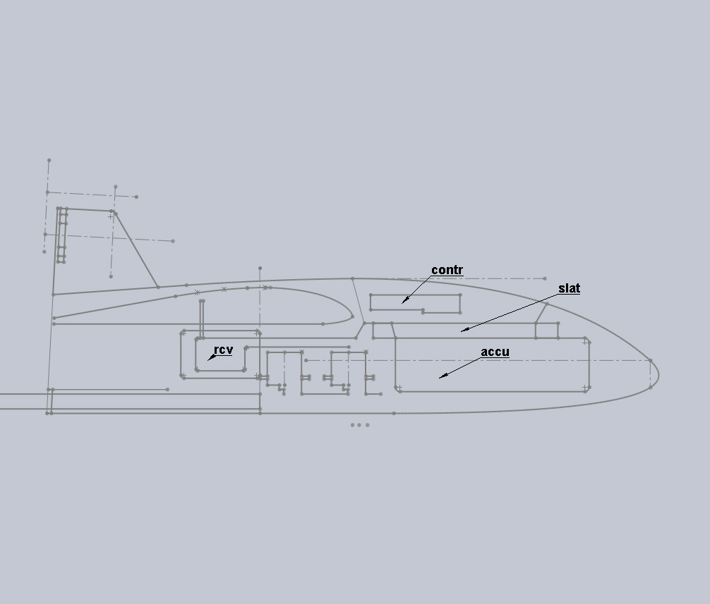

    Здравейте моделисти,
    Ето последния вариант на електро-планера:
    Посочил съм местата на акумулатора ( 1800mAh 3S ), приемника ( по-големия контур е капаче за достъп до приемника ), машинките ( 9 грамови ) и контролера. Късата антена е нагоре, а дългата - надолу и напред...мисля да я изведа по долната част на кабината, напред, скрита в шлаух.
    Имам няколко въпроса и притеснения по отношение на разстановката на електрониката.
    1. Късата антена ще е в непосредствена близост до кабелите на трите фази на контролера/двигателя.
    2. Контролера ще може да се носи единствено от летвичките ( slat ), които уякчават корпуса/носа.
    Има ли друго по-подходящо място за контролера и приемника?
    71
    Контролера колкото може по близо до мотора (къси кабели).За машинките зависи от Ц.Т. А приемника така, че като го фраснеш в земята да не го счупи батерията (все пак ти е най-скъпият елемент от системата). За антените за да работят трябва да са на 90 градуса и те са еднакви (активната част ) просто едната има удължител :). Под модела не слагаи антена в каквоти и да е просто не и е там мястото .Може да я отскубнеш , за разлика от другите приемници в които е кабел запоен то при твоя приемник е smd накраиник и платката е многослоина. (с две приказки ремонта е доста скъп).
    Можеш ли да шарнеш директно върху чертежа с червено ? ....Специално за контролера.....
    За късите проводници до мотора си прав....иначе получаваме дълги трифазни антени....
    Последна редакция от nickarsow; 27.09.2010 на 19:40.
    71
    Контролера в стойката на мотора .Проблема не е в антени били те и трифазни :) ами в токовите и др.паразити в системата .

    Лесно е да се каже, но е трудно изпълнимо. За това помолих да шарнеш скица директно върху чертежа. Както се вижда от начина на носене на двигателя, остта е назад към витлото, а въртящата се магнитна система е напред, за по-добро охлаждане и по-късо рамо на витлото. Сещаш се, че сумарно се получават около 10-15см кабели ( включая съединителите ), които ще се мандахерцат където си искат и трябва да ги предпазя от въртящите се части. А и самия контролер, закрепен по какъвто и да е начин ще е доста голямо съпротивление, ако целия е изложен на въздушния поток. По-скоро си мислех някъде в корпуса над контура на крилото, без да излиза от контура, така, че радиатора на контролера да се обдухва свободно, без да създава допълнително съпротивление, но кабелите да са поизпънати.
    Относно "трифазните антени" .... точно това имах впредвид - дълги кабели към моторетката ще излъчват доста мощни хармоници ....

    Не виждам защо мотора ще го слагаш по най-сложният начин. Така или иначе ще го обдухва по един и същи начин . Мотора ще работи на средна гас през повечето време .
