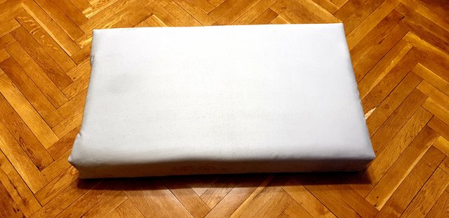

    Дойде време и за удобствата. Бусът е оборудван с опционален туристически салон на Westfalia, който представлява комплект, включващ специално добавен под с улеи, специални плъзгащи се седалки, сгъваема маса, осветление и още няколко "екстри".
    Седалките могат да се конфигурират по желание, а също така, когато бъдат спуснати, съставят 3-местна спалня.
    В комплекта липсваше една част, която завършва спалното помещение. Опитвах да открия оригинален компонент по обяви и морги, но без успех. Затова реших да го направя.
    Изрязах едно парче дебел тополов шперплат (за да бъде леко готовото изделие), което импрегнирах със смола и тънък плат.
    Поставих му предварително изработените монтажни планки, на тях заварих щифтове за заключване, а отдолу монтирах и централния "крак", който влиза в улея на пода.
    Това са всички материали:
    Купих от Лидл два инструмента. С тяхна помощ отрязах и кантирах основата:
    За тапицерията използвах изкуствена кожа за автомобилни салони. Реших да използвам задната страна на кожата като лицева, тъй като наподобява плюш и е близка до материята на седалките.
    Малко шев и кройка:
    И готово:
    А това са заключващите щифтове, които изработих предварително от неръждаема стомана и заварих към монтажните планки:
    Позволих си леко отклонение. Оригиналната "табуретка" е по-малка. Идеята е да се прибира и "заключва" под модула за възглавници. Самият той представлява специално устройство, окачено на пантографни механизми, което се намира зад облегалката на 3-тия ред седалки и се сгъва(прибира) нагоре. Може да се използва за сядане или за втори ред багаж, но основното му предназначение е да оползотвори плътно мястото до задната врата, като върху него се поставят възглавници за спане. Предназначението му като втори стелажен ред за багаж също е много практично, тъй като оползотворява "въздуха" по вертикал.
    Отново огромно БЛАГОДАРЯ на Матеев! Модулът беше "изгубен" и той го намери. Снимката е направена веднага след пробното поставяне и на нея модулът още не е почистен.
    Тъй като ми хрумна още по-добро решение за прибирането на "табуретката" (тя фабрично не се използва по време на движение), си позволих да увелича размера й с цели 40%. Така спалнята е "открай докрай", а самата табуретка вече може да се използва и по време на движение за още 2-ма пътници. Така бусът става 8-местен. Разбира се, снабдих я и с предпазни колани.

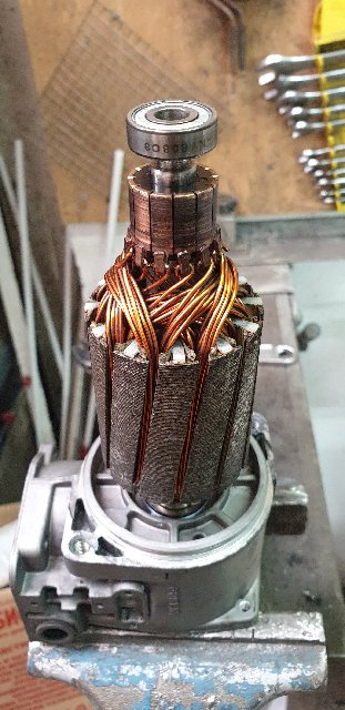

    Пак паралелно с топлата вода и интернета, захващам интервенция по окачването. То е пружинно, но някои модели от този вид бусове имат комбинирано пневматично окачване. Повечето са с ръчно помпане, но съществуват и образци с вграден компресор.
    Снабдих се с излязъл от употреба компресорен модул на Wabco, който е бил монтиран в луксозен автомобил:
    Тези "боклуци" бяха напълно разглобени, почистени и възстановени:
    Този компресор е всъщност номер 2. Номер 1, който беше започнат седмица по-рано и беше в още по-лошо състояние, чака бръшлес двигател с "честотно" управление. Той ще работи едновременно по налягане и дебит, като ще има допълнително инсталирана логика, която ще реагира според потреблението.
    Целта е системата да работи без напорен съд и в много тесни граници.
    Тези магнити, както и ротора при номер 1 няма да ги има. Вътре ще бъде поместен 3-фазния мотор с подходящ редуктор.
    Малко "магия", малко твърдосплавни втулки, малко шкурка... малко стъргане на гадната прахова металургия, после малко титаниев нитрид, 3,5 часа във "фурната", малко тефлон и...
    Компресорът има вграден изсушител за контролния изход. Той също беше възстановен и ъпгрейднат. За основния ще бъде добавен втори напълно автоматичен кондензоотделител.
    Следва поставянето му в кутия.
    Сега вместо тромав пресостат и грубо реле, компресорчето се управлява от супер-чувствителен електронен манометър, снабден NO/NC изходи (PNP и NPN) , както и с цифров и аналогов изход. Те позволяват дистанционно управление от таблото, свързано с автоматичното измерване на нивото на каросерията.
    Водачът ще може да вдига и спуска окачването за секунди при нужда, а в автоматичен режим то ще се самонастройва според товара и пътните условия.

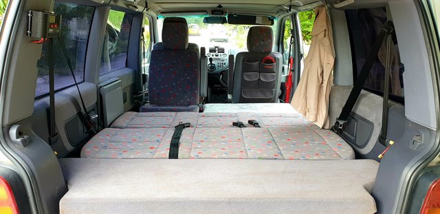

    Спалнята е готова:
    Тествах я и съм много доволен от резултата.
    Печката е повече от достатъчна. При външна температура 12 градуса, вътре спах по чаршаф...
    Ще се наложи да слагам терморегулатор. Печката няма такъв, но това го бях предвидил като бъдещ ъпгрейд. Ще изключва резисторната група с подходящ хистерезис.
