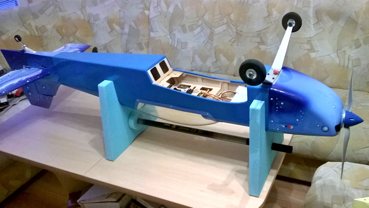

    Самолетът е готов за облитане.
    С новата батерия 5с-4000мАч теглото ГЗП излезе 2800 грама.

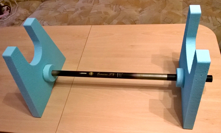

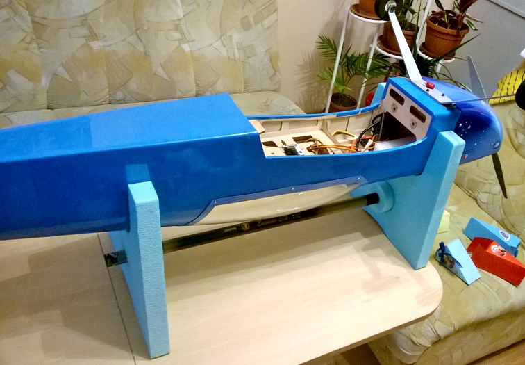

    Докато чакам подходящ свободен ден спретнах на ЦНЦ-то една поставка за тялото,
    за да е по-удобно бърникането в модела и най-вече монтажа на крилото.
    Страниците са от фибран 30мм, тръбата е ф22мм от счупен рибарски прът.
    Разглобяема е, за по-лесно пренасяне и съхранение.
