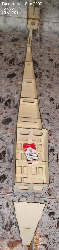

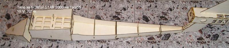

    Шперплатовите парчета от горното мнение вече приличат на тяло за модела. Теглото е 720грама за сега. Отпред в носа има доста голям отсек за видео оборудването, автопилот, джипиес, и още каквото реша да нося по време на полет. Май че освен за видео ще стане и за бомбардировач този модел в моята малка ескадрила.
Name:	2.Nort Star 2000.jpg
Name:	3.Nort Star 2000.jpg

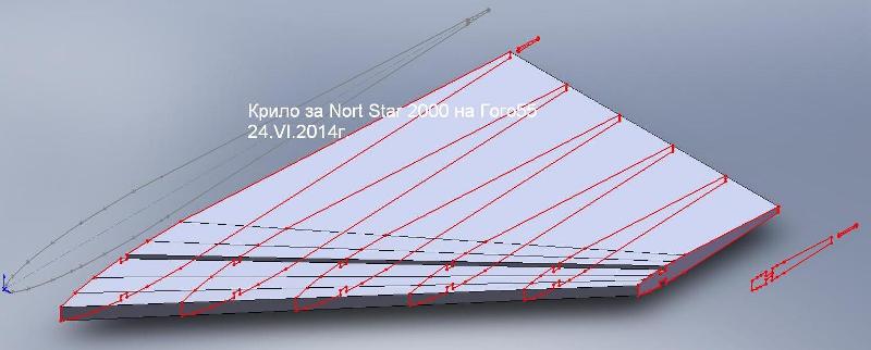

    Поработих малко в солида върху крилото на звездата. Основните размери, и нервюрите са готови на чертеж.
Name:	1.krilo north star v sw2007.jpg

    Аз, като един незнаещ, се питам... понеже моделчето не е акробат,
    що не го направиш с плоскоизпъкнал профил, а го оставяш със симетричен?
    Доколкото знам плоскоизпъкналия има повече предимства в случая...
    Стоян Пулевски '71 набор.
    Quote Originally Posted by Пулевски View Post
    Ами Стояне, искам да се вместя в размерите, схемата, и формите на оригинала, също и в теглото. Тоест като се каже че това е Норт стар 2000 то да си бъде реално Норт стар 2000. Ако не ми хареса нещо по време на полетите, винаги мога да си начертая и резна второ крило с по голям размах и друг профил.

    63
    Здравете.
    Тялото изглежда мн.добре.А, ще има ли усилване в района на опашката???Вижда ми се много лесна към осукване???
    Успех!!!
    Александър Илиев
  7. #27
    Quote Originally Posted by sa6o View Post
    Здравете.
    Успех!!!
    Здравей, за опашката както и за цялото тяло още не съм решил дали да обличам с фолио, или със стъкло и смола. След като го облеча ще видя колко ще се заздрави опашката като правя силовия тест. Чак тогава ще преценя дали, колко, и как да я усилвам и от вътрешната страна.
