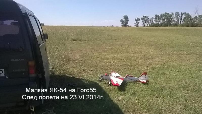

    Облетях Яка миналия ден. С мен нямаше никои затова няма клипче и снимки. Накратко отчета, отлепи на трети метър от земята въпреки че поляната пак беше обраснала със 50-60см. трева за по малко от месец след косенето. Добре че мотора е мощен та по време на излитането и като косачка стана . Излетях го с малките отклонения на клапите, с тях лети почти като тренер бавно, плавно, и мазно. Направи ми приятно впечатление по време на полета факта че при дадено докрай вертикално кормило с ход от по 45мм.=45 градуса модела не се накренява изобщо и няма нужда от подпиране с елерони, или с хоризонтален стабилизатор. Просто си завива като влак по релсов завой без да си променя и височината дори. На следващите полети ще опитам да направя и клип.
    Днес след много пропуснати дни заради дъждовете се оказа суперски ден за полети. Скъсах се да летя с този малкия ЯК-54 като направих над 20 полета и общо време във въздуха над 2 часа. Модела е просто супер, и е достоен заместник на предишния ми тренер за пилотаж и акробатика! Клипче няма щото бях сам, но поне щракнах една снимка като го миех от рицина след полетите.
Name:	YAK-54 ot 23.VI.2014.jpg
