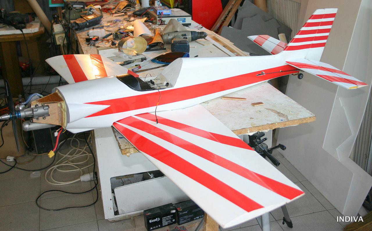

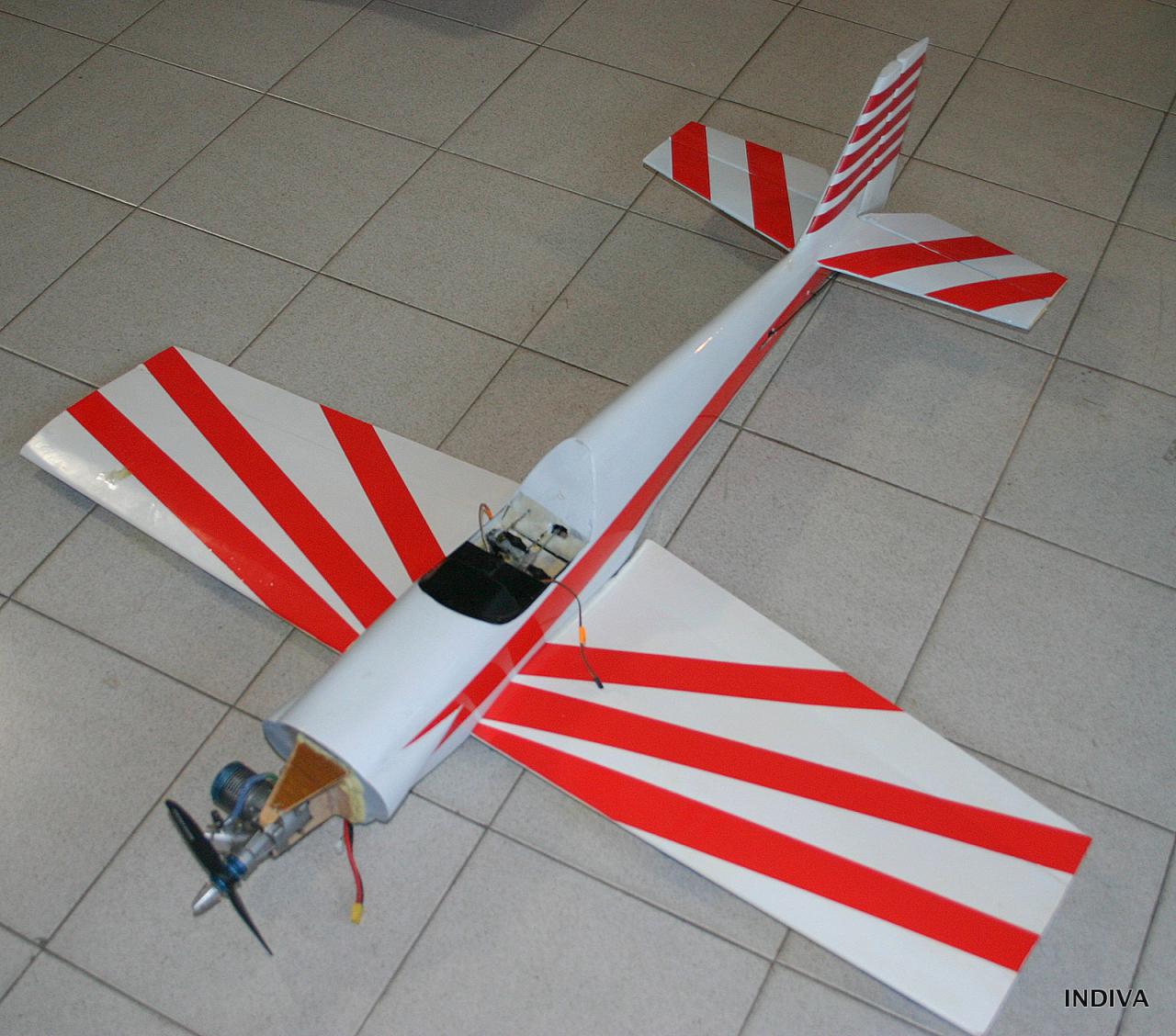

    ПОРЕДНИЯТ МИ АМАТЬОРСКИ ПРОЕКТ
    Тъй като никак не си падам по "истински моделизъм" защото мразя да лепя клечки, през свободното си време правя ей такива аматьорски моделчета....от смоли и парцали...и най-вече , когато ми свърши депрона....:
ID:	6633Click image for larger version
    Малко информация за тая грозотия:
    Тяло от смоли и парцали с дължина 120см,боядисано с автомобилна боя
    Крило от ламинирана със смоли и парцали изолация- размах- 135см, боядисано с боя на водна основа
    Мотор MVVS- 8куб.
    Машинки -Футаба
    Тегло до тук- 2500гр
    Остава колесник , капотаж и закрепването на крилото към тялото
    Толкоз мога,толкоз правя

    Добре изглежда, ама тежичък ми се струва. Колко грама на кв. дециметър идва?

    Ами около 75гр. ще дойде....множко е,ама ще видим

    Добре изглежда, натоварването не е толкова много , тъкмо ще е по стабилен при ветровито време.
    Колко тежи крилото ?

    Сега по модела ти: Ще ми бъде интересно да видя повече и по-подробни снимки, както и обяснения на техническите решения. Виждам някои недобре оформени отвори, някои (според мен) недобри технически решения, но не мога да видя добре снимките. Виждам доста изнесена напред батерия, доста късо предно рамо и т.н. подробности, които от тези снимки не мога да разбера добре. Моделът може да се окаже приятен за управление, затова ни дай повече информация! По схема ли е правен или не, как се закрепя крилото, колесниците? Защо си избрал дървена моторама и как е прикрепена (вероятно полиуретаново лепило). Как си направил подбора на материалите, дали ще са устойчиви на гориво и масло? Двигателят е много интересен - аз силно се заинтригувах от него. Сподели какво е състоянието му, някакви характеристики... разработван ли е и как? С какво гориво смяташ да го караш, каква е тръбата и карбуратора? Какви машинки си използвал и как предаваш усилието на управляващите плоскости?

    Благодаря за хубавите думи,Георги!!!!...приветствам идеята ти за спора- ДВГ,ЕЛЕКТРО...ще участвам,разбира се...
    Колкото до моят модел - когато имам повече свободно време,ще дам по-подробна информация....явно имаш набито око и забелязваш детайли,които и на мен не ми харесват, но понякога ми се изчерпва търпението и я подкарвам през пръсти!!!!Това си ми е слабост-мераци големи,търпение малко !!!!

    Крилото е 400гр.

    Като се сложат колесника, носа, кабината, и евентуално не знам дали ще има завършеци на крилата колко ли ще дойде теглото горе доле над сегашните 2,5кг.?

    Натоварването не е много, ама да беше по-голямо крилото. За тези размери си е доста сериозно, пък и профила е сравнително тънък. Наскоро имах възможност да видя в Плевен полетите на подобен по размери и тегло самолет, с подобна форма на крилото, с мотор 8 кубика и по-дебело крило. При натоварване почти 80 гр. - висока сривна скорост.Ако спре мотора, кацането си е приключение, та имай едно на ум - повече газ, по-малки отклонения и повече експонента.
    Какъв ще е колесника?
