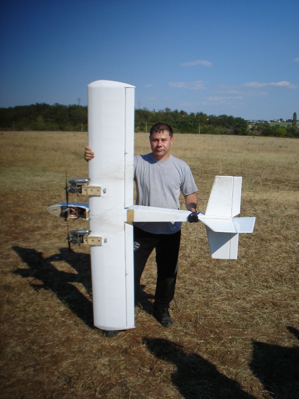

    Модела все повече започва да ми харесва. Просто с него се прави това което ти се иска за видеозаснемане FPV, и не знам какво още да поискам от него, може би втора камера и пант-тилт. Тази сутрин малко след изгрев слънце направих 1 час и малко във въздуха на два полета по около 30 мин. и малко всеки. Батерията на гопрото ме накара да спра полетите и да се прибера защото нямах как да я заредя на поляната. Карах икономично на малко по малко от 1/3 газ през цялото време, и този път вече като си познавам как се държи модела летях ниско на около 130-150м. височина. Моторите си мъркат на тихи обороти приятно за ухото. Хоризонталната скорост варира от 35км/час до 70км/час според това дали губя, или набирам височина. Строго по хоризонтала модела си държи едно 45-50км/час с тази минимална газ.

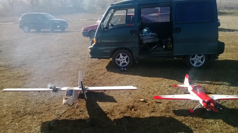

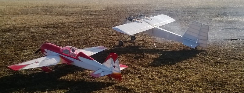

    Моето двумоторно ТАКСИ 61 от днес е с два нови двигателя ASP.32 по 5,22куб.см. Преди няколко месеца ги бях купил, но все не ми оставаше време да ги монтирам и така до вчера. Днес им направих разработката на самия модел-затова е вързан като куче със синджира към бусчето ми да не вземе да избяга докато разработвам двигателите. Тягата която ми дават е 2х2,2кг=4,4кг., а модела готов за полет е около 4кг. Сега вече спокойно ще имам един час, до час и половина във въздуха със средна скорост от около 80км/час. Манах двата ASP.52 който бяха да сега на модела защото идваха много мощни и горяха доста гориво, а и тежаха повече с 500грама от сегашните ASP32. За да не скучая докато таксито си бръмчеше вързано към буса, взех и малкия ЯК-54 /1,5м. разпереност/ да си политкам за кеф.
