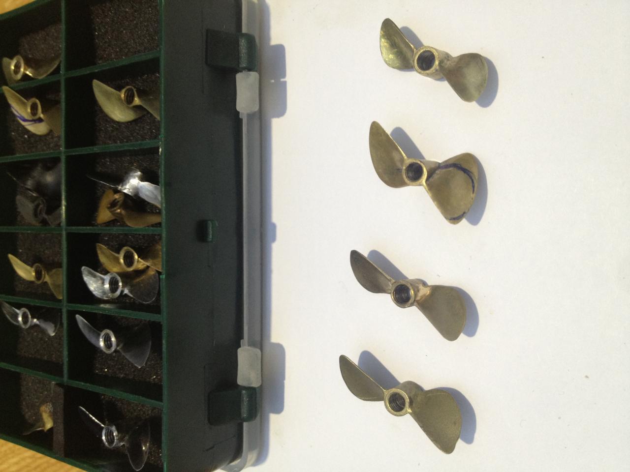

    В инерес на истината най-доби винтове са ми се получавали от заготовките на Граупнер. От Евгени съм ги вземал. За съжаление от 5 перки 3 са криви. Само с пиличка, шублер и много любов съм получавал отлични винтове. Прописнах 6-7 часа за винт.
    Октурите, които Петко лее също са много добри. При тях има малко стругова работа.
    За тези винтове е много важно чичо Алто да ги помачка с клещите, след това да им побае и са идеални.

    Двете в горе са Октура готов винт, съответно заготовка за престъргване. Следващите две са на Граупнер - готов винт и заготовка.

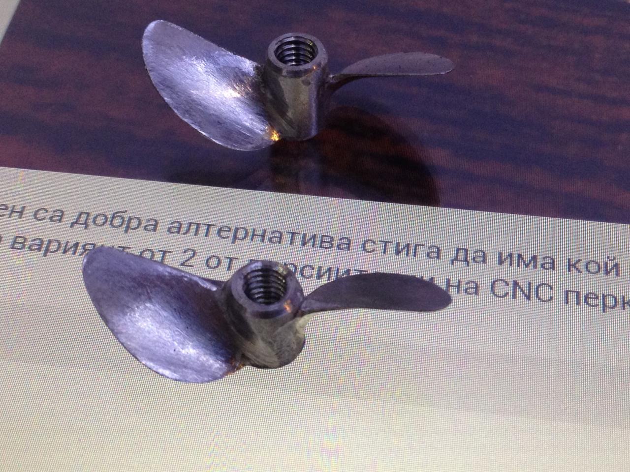

    Ресайзнал съм перките Мелхерт и Кукурели а отскоро и на Хембел в размери 27-28 за сега само 8 комбинации за мини. По нататък ще ресайзна и накой тип перка за FSRV на 26.8 и 27.3 мм диаметър.
    Предимството на CNC, особенно след усавършенстване на технологията, че са абсолутно еднакви и не си губя времето да ги дообработвам. И няма имам нужда от тестер.
    Недостатъкът, че са по малко яки от стоманените бе отстранен и дебелината им е само с 0.003 -0.005 по голяма от тези от кобалтовата стомана. Затова пък разликата в теглата съответно и инерционните моменти накланят сериозно везните към TiAL сплавите.
    Бронзови перки на екотата не възнамерявам да ползвам по причина лоши инерционни моменти.
    Хембелките за мини експерт и еко стандарт (мойте снимки нещо не се получиха за сега)
    това пък са Мелхерт перките за Еко експерт. За мини изглежда по същия начин. Правени са по старата технология и имат нужда от довършителни работи.
    Последна редакция от Иво горанов; 09.03.2013 на 02:46.

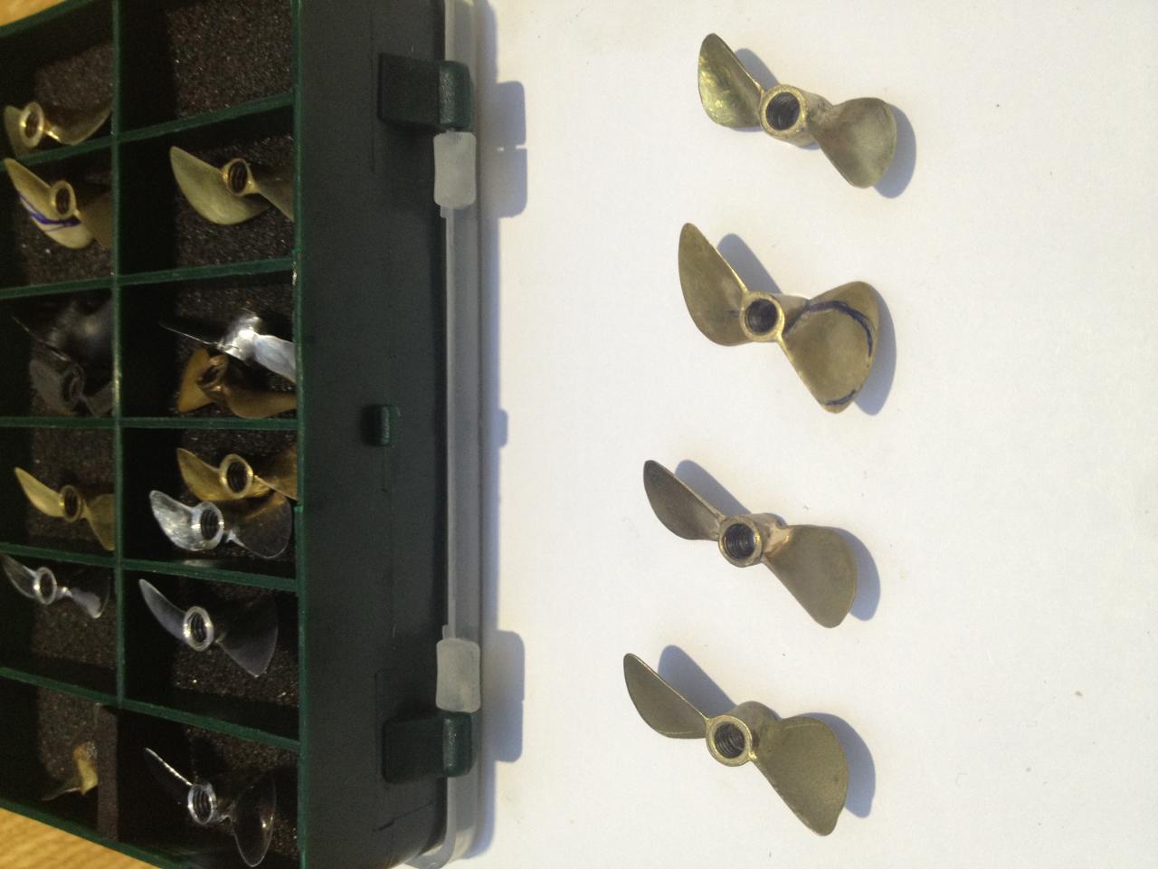

    Двете в горе са Октура готов винт, съответно заготовка за пристъргване. Следващите две са на Граупнер - готов винт и заготовка.
    След като на ведра глава почетох поста ти и ако ми позволиш бих коментирал като ще съм благодарен и на твоите коментари. Аз също споделих и показах това което правя.
    Заготовките на Граупнер – купих доста от тях, преди да се запозная с Евгени и съжалявам. Явно той си ги знае и си ги подбира. Всички които взех от Граупнер изхвърлих. Моите две взети от него стават дори Георги Миров подобри Нац рекорда на F1E -1 кг с едната.
    Но перката на снимката не ми харесва за мини. Няма наклон на лопатите. Стъпката и в края на лопатата е твърде голяма. Това дори и да върви със скорост не ускорава. Правя уговорка, че не съм виждал минито ти. Просто преразказ по картинка.
    Заготовките на бате Петко са чудесни. За моите разбирания минто на Бате Къци е най-добре движещо се и то е с такива. Но не са точно от тази заготовка.
    Надявам се, да съм ти полезен като ти споделям мнението си.
    Дано и някой ми посочи грешките. Не си падам по любезното лицемерие.

    Иво всяко мнение е полезно. Съгласен съм с това което казваш (можеш да си убеден, че това не е лицемерие - не съм такъв човек). Разгледах снимката, която съм качил и винтовете, които снимах. Бих казал имат прилики. Заради ъгъла на снимане, перспектива, осветление или кой знае защо, извивките на лопатите нямат нищо общо. За заготовките на Граупнер явно сме на едно мнение.
    Ще пусна някоя снимка на моето мини, надявам се да дадеш някоя свежа идея

    Така кастрихме заготовките за перки на Теншок. Диаметър 26.6-27.5 а ако се заиграеш и по работната повърхност можеш намали стъпката 29-30 мм.
    За мен са добра алтернатива стига да има кой да пили достатъчно време. Със сигурност е много по-добър вариянт от 2 от версиите ми на CNC перките.

    Май расъждаваме по подобен начин.
    Въпреки всичко смятам, че по добри перки от тези на CNC трудно се получават.
    Дори завижда на хората, които имат подръка CNC.
