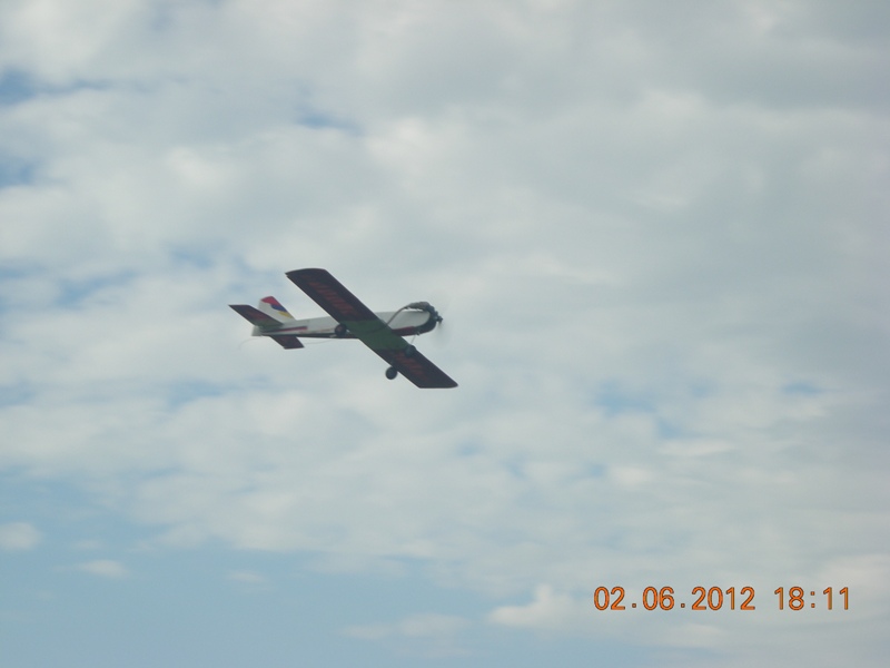

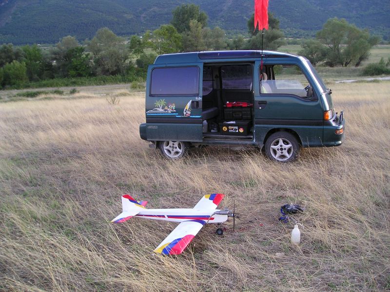

    Тука и клипче как лети от това лято:
    http://www.youtube.com/watch?v=gOXvJmoqO-E
    Също пускам и две снимки за нагледно представяне на модела.

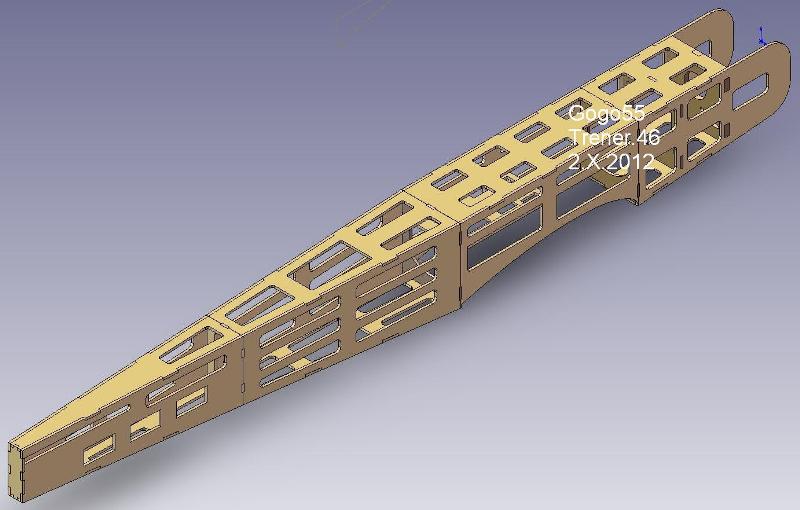

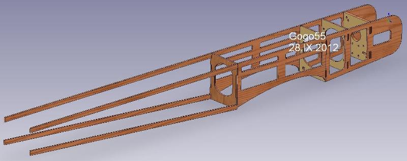

    Затворих тялото и от горе.
Name:	4.Gogo55  trener 46.jpg‎

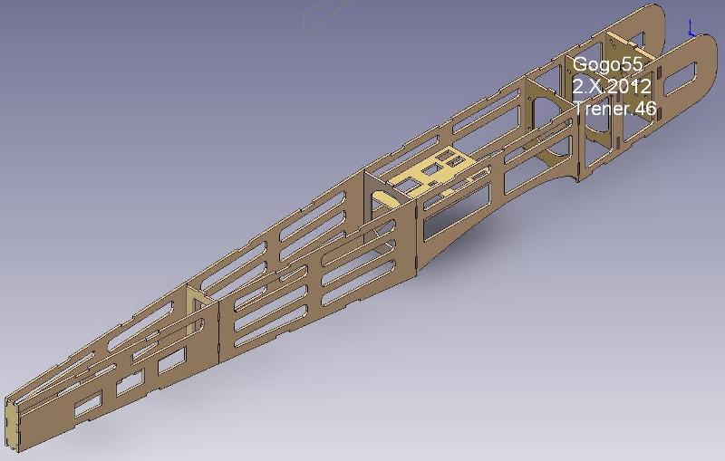

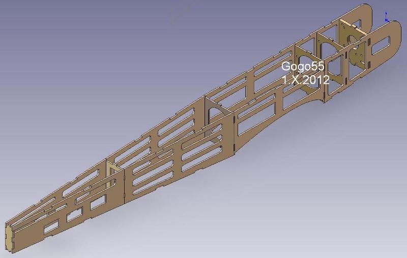

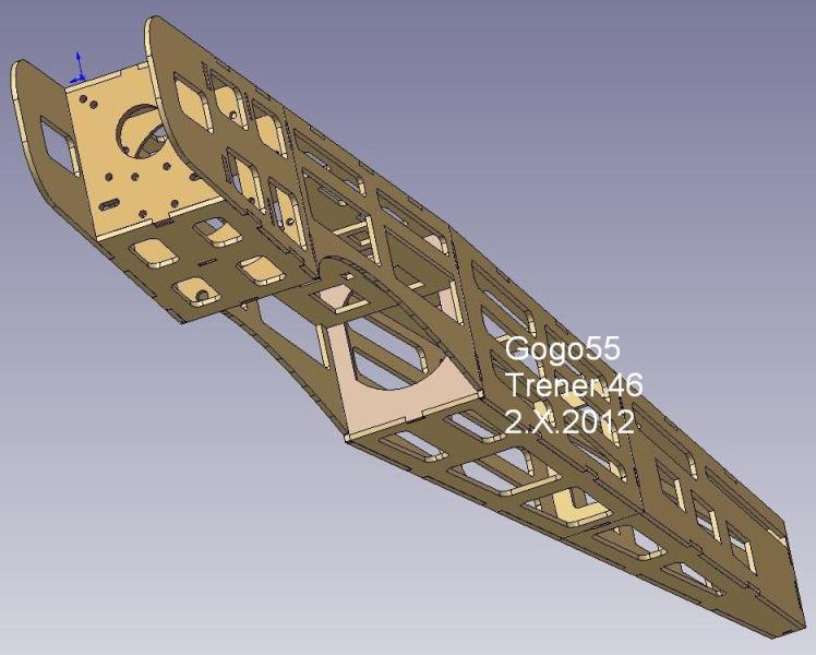

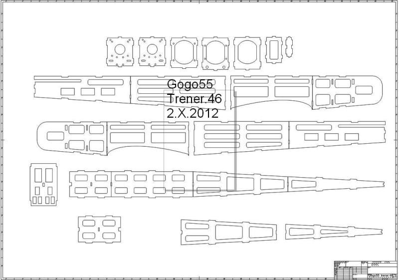

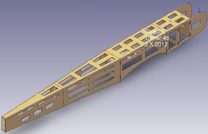

    След една вечер на високоотговорен и строго специализиран труд тялото на модела го начертах и подготвих за лазера. Ще го режа тези дни когато ми дойде музата :).
