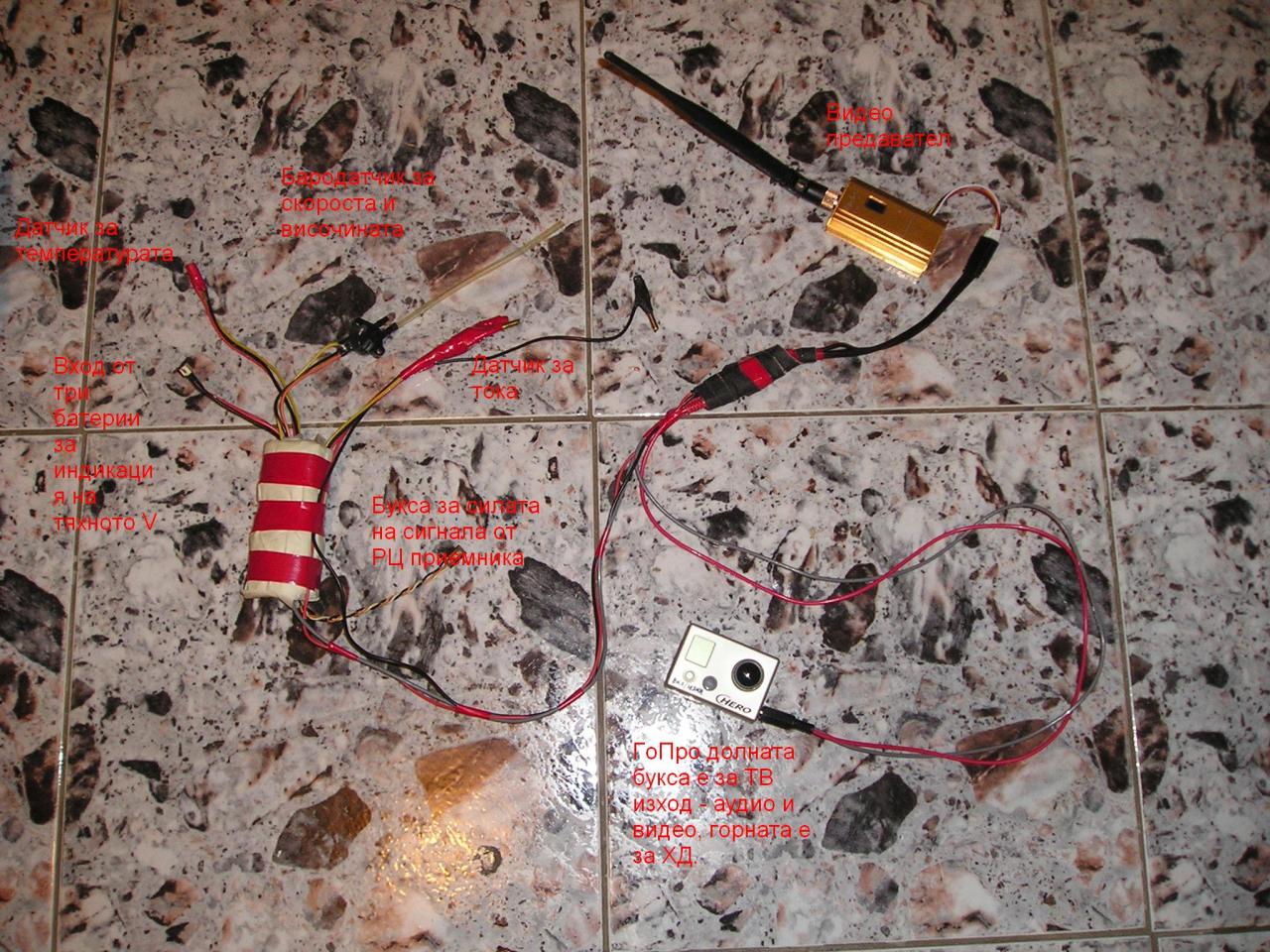

    Качеството на картината зависи само от видеопредавателя какво ще може да предаде на земята. Иначе е пълно ХД 1920х1080. Видеото се гледа идеално даже и на голям 42 инча телезивор , аз поне не забелязвам разлика в качеството на картината спрямо телевизионните програми който гледам на телевизора. Това обаче само когато гледам запис от картата с памет която си е в самата камера. На земята по време на полетите гледам на малък телевизор, но нямам записвачка още с която да може да запиша и този сигнал който приемам по време на полета. На снимката се вижда как аз съм вързал камерата и как върху неиния сигнал наслагвам сигнала от телеметрията, който после го вкарвам във видеопредавателя.
    На това видео клипче:
    http://www.youtube.com/watch?v=Q0eFeQF1j9w
    макар и старичко вече почти на година се вижда и самото качество на картината-пуснете си го на пълно ХД и на цял екран -колкото по голям е монитора/екрана/ по добре се гледа :). То е записа от картата с памет затова не се виждат числата от телеметрията.
    С две кратки думи освен самолета, камерата и телеметрията си трябва и голям телевизор доло на земята и някаква записвачка която да записва сигнала в реално време. С лаптоп и кепчер не е добра идея защото ако блокира виндовса се губи самолета!!!
