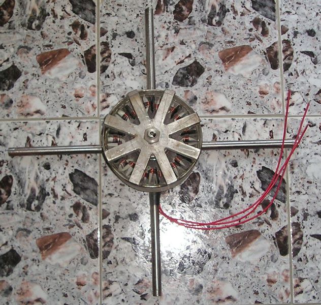

    И накрая пак от преди няколко години и това на снимката което ще се монтира вътре в джантата на нормален си автомобил, както и ще има още няколко приложения.
Name:	El.dvig BLMC gotov.JPG‎
    1 528
    Адаш, прощавай, ама това от снимката ако го монтираш в джантата на автомобил, нещата няма да се получат... Май си объркал снимката.
    Сигурно те бъркат тръбите които стърчат на кръст зад него, те са просто за стойката на земята при статичните изпитания...
    1 528
    Бъркат ме намотките, които виждам и дебелината на кабелчетата, които излизат. Освен ако плочката на теракота не ти е с размер 1х1 метра... ;)
    Човека каза, че е правил серия от експерименти, така че нека да не се дракаме. И аз забелязах, че проводника е много тънък, а навивките - много малко, но си замълчах. Предполагам че Гого си има обяснение защо това е така. Иначе в окончателния вариант е редно светлото сечение да се запълни на 90-100% с намотки. И съобразно типа на мотора могат да са много намотки с малко сечение или малко намотки с голямо сечение.
    за тях има формули...
