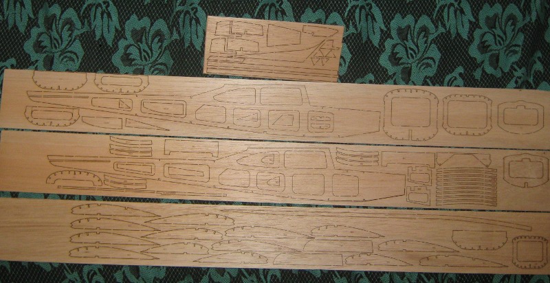

    Мислех къде точно да пусна темата,но тук ми се стори най-удачно.Искам да попитам как/с какво точно са нанесени тези чертежи на балсата?

    с една много удобна компютърно управляема машинка която реже с лазер.напиши в гугъла CNC MACHINE и гледай на воля

    Как да няма друг начин... .. има естествено. Принтваш си чертежа на лист хартия, поставяш я с мастилото към балсата и отгоре търкаш с памук напоен с ацетон. или принтваш чертежа между него и балсата поставяш индиго и си готов. Начини има много. беше ти отговорено точно и ясно, а това, че не ти харесва .........
