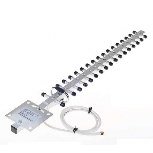

    Ето, държа я в ръцете си. Голям сладур. Дълга е около 60 сантиметра но иначе е една изтънчена красавица с ширина максимум 5-6 см. Модела е AMXY-2400-18 с 18 елемента. Според етикетката усилването е 18 dBi, но лошото е, че на същата етикетка пише и нещо друго - MADE IN CHINA.........
    Приложение 3992
    Като насоченост не е кой знае колко остра - дават и 30 градуса HalfPower (-3dB). При 30 градуса правоъгълен триъгълник катета е равен на хипотенузата върху две. Тоест на един километър обхват лъчът ще е с широчина 500 метра. Няма опасност модела попогрешка да излезе извън зоната на толкова широк лъч. Все пак нали има въртяща се антена - нима грешката от позициониране може да достигне 30 градуса?

    Ако приемем че има 18 dBi, то тогава допълнителните децибели ще са 16, което прави 5-6 ПЪТИ по-голям обхват. Струва си човек да си направи главоболия за такъв обхват.........
    Приложение 3992
    Като насоченост не е кой знае колко остра - дават и 30 градуса HalfPower, което прави -3dB. При 30 градуса правоъгълен триъгълник катета е равен на хипотенузата върху две. Тоест на един километър обхват лъчът ще е с широчина 500 метра. Няма опасност модела попогрешка да излезе извън зоната на толкова широк лъч. Все пак нали има въртяща се антена - нима грешката от позициониране може да достигне 30 градуса?
    Матеев, тези усилвания dBi и dBm са малко относителна работа и обикновенно производителите и търговците спекулират с тях ......прави разлика от теоретични параметри и реално възможни..
