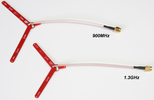

    От мен да мине Двете антени трябва да са перпендикулярни една спрямо друга така проникването е минимално и за да могат добре да се виждат от базовата станция ги разпределете по на 45градуса спрямо главната ос на модела във вертикала да стърчат като ушички В никакъв случай двете антени не трябва да са на една ос защото веднага едната антена става противовес на другата и ще е точно толкова поляризирана ....
    Нещо такова ли?

    НЕ! Но ако двете ги разположиш взаимно перпендиколярно може и да стане... това са може би ,,би полярни антени,, не се вижда добре от снимката или второто рамо е просто граунд(ако ширмовката на кабела е запоена към него и ъгала между двете рамена е 120градуса другото рамо е самия кабел) тоест варияция на ,,Ground plane,,.

    Апропо: страхотни антени!!!за каква честота са? или работят за всички?Съдейки по производителя.....

    Като заяждане ли прозвуча, извинявам се , това е риска на тази комуникация изразното средство е едно а тълкованията субективни... Просто поисках повече данни за антените защото изглеждат добре а относно колата може да поспорим, аз мисля ,че всичко което е под антената (в някои случаи по главнта ос на насоченост след фишката пртивоположно на активната част)е ,,граунд,, или противовес или пасивна част на дипола или отражател. Ти как мислиш?

    Имам няколко такива антени. Изпълнението е много добро! Ползвал съм на моите апаратури и резултатите са почти двойно по-голям "кръг" на покритието. Имам си една карта... слагам предавателя вкъщи на точно оределено място (респ. антената), взимам приемника със захранване и излизам. Обикалям квартала и начертавам границите, където диодчето започва да премигва. Резултатите са ПРАКТИЧЕСКИ и изключително интересни.

    По-големия обхват не идва от нищото. За да се удвои обхвата по хоризонтала, трябва в направлението към точката на приемане да има 4 пъти по-силен сигнал. Този сигнал няма откъде да се вземе, освен чрез стесняване на излъчването по вертикала, и то 4 пъти.
    Има си няколко базови принципа и точно за тях мислех да пиша в началото на темата, но дискусиите започнаха и всичко се обърка. Първо за затихването на радиовълните при тяхното разпространение - ами електромагнитните вълни затихват с квадрата на разстоянието. Тоест ако искаме да удвоим обхвата чрез вдигане на мощността, то тогава трябва да вдигнем мощността 4 пъти. Това става по два начина - 4 пъти по-мощен усилвател или антена с 4 пъти по-малка площ на лъча, който излъчва.
    В идеалния случай имаме идеална точкова антена, която излъчва идеален сферичен сигнал. Тази идеална антена се нарича ИЗОТРОПЕН ИЗЛЪЧВАТЕЛ и е прието, че той има излъчване 0 dB. Такава идеална антена не съществува, но тя е един много добър еталон за измерване на усилването. Всички останали видове антени си мерят усилването спрямо тази идеална антена. Всъщност антените не могат да усилват, но могат да насочват сигнала. Нека да приемем, че идеалната антена равномерно излъчва на 360 градуса по хоризонтала и 180 градуса по вертикала. Ако нашата реална антена също излъчва на 360 градуса по хоризонтала, но вертикалата е ограничена само на 90 градуса, то тогава в зоната на излъчване ще имаме два пъти по-силен сигнал, който е взет от зоната на неизлъчване. Два пъти по-силен сигнал означава че тази реална антена има усилване 2 пъти или 3 децибела. Всъщност такова усилване имат нашите стандартни антени на апаратурите - от 2 до 3 dB.
    За да може тези малките червени антенки да удвоят обхвата по хоризонтала спрямо нашата 2dBi антена, би трябвало в зоната на излъчване да има 4 пъти по силен сигнал, а това е равносилно да добавим още 6 dBi. Следователно би трябвало техния производител да ги обяви, че са с усилване 8dBi. Така ли е?
