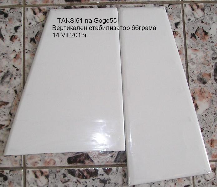

    Облякох вертикалния стабилизатор с бяло фолио. Теглото се дигна с 22грама от фолиото и трито панти и стана 66 грама.
Name:	29.Taksi61 vert stab.JPG‎

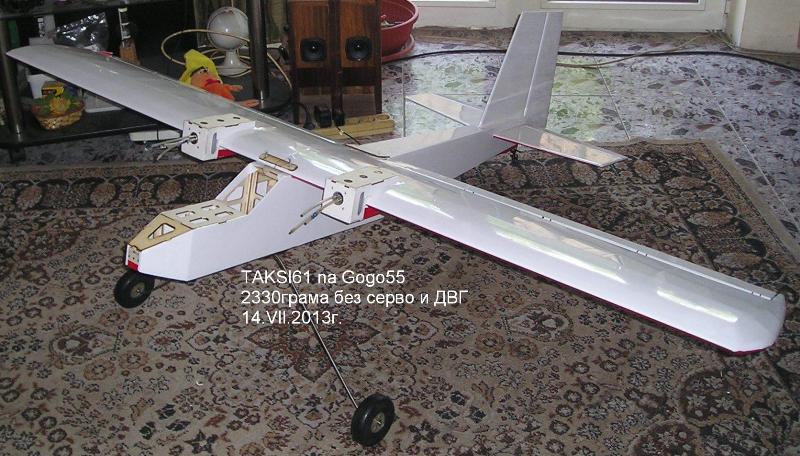

    Залепих хоризонталния и вертикалния стабилизатор към тялото. Тук има само една особеност която трябва да се спази задължително-първо се залепва хоризонтален стабилизатор към тялото, и след това когато засъхне се залепва и вертикалния. Разбира се също така трябва да се спазват ъглите от 90 градуса между тяло и хоризонтален стабилизатор както и 90 градуса между хоризонтален и вертикален стабилизатор. При тази слепка не трябва да има никакви грешки за да може модела да бъде красив и да лети праволинейно без да се налага голямо тримиране!!!
    Модела доби завършен вид и го оставих в средата на стаята да си го гледам час два и да му се кефя. Капаците в носа на модела и над двата резервоара в мотогондолите са само гол шперплат, още не съм решил дали да боядисам този шперплат с боя, или да ги облека тези капаци с фолио.
    Теглото на гол не оборудван модел, само с колесника по него дойде 2330грама което е много добре, даже е идеално за двумоторен самолет с разпереност от 190см., и такава здравина каквато постигнах с тази конструкция !!!

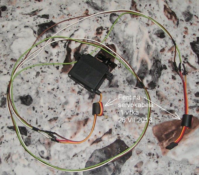

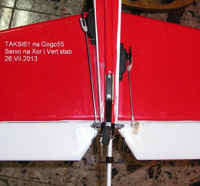

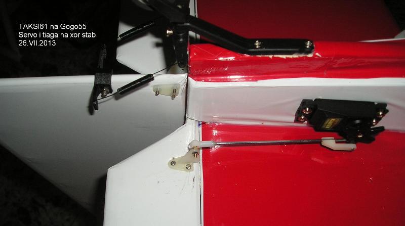

    Продължавам по модела с монтирането на серво машинките. Първо премерих разстоянието от опашката до предната част на модела - оказа се че 1 метър удължение на кабелите на серво машинките е достатъчно. Имам няколко готови удължителя, но нямам много вяра на техните букси затова реших да го направя сигурно това удължение чрез спойка на кабели с дължина от 1 метър. Купих кабели с сечение 0,35кв. което на око ми се видя същото сечение като кабелите на серво машинките . Тук има една особеност тези кабели стават с дължина от около 1м. удължение+30см от самата серво машинка, по плюсовия кабел върви постоянно плюс, а по сигналния сигнал. Всяко едно пропадане на напрежението при затормозяване на мотора на серво машинката, както и от искренето от четките на този серво мотор ще се излъчват смущения, които смущения може да забият приемника на радиоуправлението. По принцип във всяка една що годе нормална серво машинка има сложени достатъчни по капацитет електролитни кондензатори, но те не винаги успяват да уберат по големите пикове-тоест не винаги вършат работа. Поради тази причина е желателно да се сложи и по един феритен пръстен максимално близко до серво мотора тоест до серво машинката. За да се подсигуря максимално възможно въпреки че може и да няма нужда от тези феритни пръстени аз реших и сложих по два феритни пръстена на кабел на серво. Един ферит близко до самото серво, и един ферит близко до буксата на кабела. използвам ферити от кабела на монитор за трито цвята RGB като най-евтини, тоест за без пари, и най-достъпни от стари неработещи монитори бол такива ферити с достатъчно добро качество. За около 2 часа тази вечер успях без да бързам, бавно и полека работейки с кеф и удоволствие да пусна управлението на хоризонтален и на вертикален стабилизатор. За тяга както на всичките ми модели до сега използвам шпица от колело с резба М2мм. която си я има нарязана, а за рогчета от хобито евтини пластмасови накупил съм достатъчно преди година или две защото те спокойно си държат едно усилие от десетина кг. което е доста повече от колкото ми е нужно. Не използвам скъпи тяги и рогчета защото първо няма смисъл от към здравина, второ си е жива набутация и не виждам смисъла.

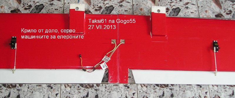

    Монтирах и двете серво машинки за двата елерона. Реших поради липса на достатъчно канали в моята SANWA /8 канална/, да останат само елерони, без функцията флаперон. И тук както и на другите две серво машинки сложих по един ферит близко до самата машинка, и един ферит близко до буксата за включване към приемника. Теглото на тези ферити до сега отива сигурно около 50грама, но при този модел както се вижда не правя компромиси със здравината и сигурноста за сметка на теглото! Удължих кабелите на тези две серво машинки със по 60см. проводници със сечение 0,35кв.мм. Свързах двата кабела от двете серво машинки един към друг и към буксата /получих Y кабел/ чрез спойки със калаи за по сигурно! Тягите отново са спици от колело с резба М2, а рогчетата от евтините от хоби кинга пластмасови и ябълковидно между рогче и тяга за да няма луфтове. И днес тези две серво машинки ми отнеха около 2 часа без да бързам, спокойно и с мерак ги монтирах. Резултата е на снимката по долу.
Name:	34.Taksi61 servo za eleronite.jpg‎

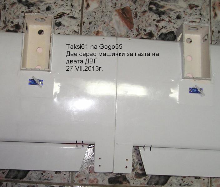

  9. #59
    Монтирах и две серво машинки за газта на двата ДВГ. И при тях използвах правен от мене чрез спойка Y кабел, и един феритен пръстен на него до буксата за включване към приемника. Остана да завия моторамите за двата двг, и към тези моторами и двата двигателя. Работата е за има няма 20 мин. но ме гони голяма дилема, и чуденка какви двигатели да монтирам... Имам два ASP21, един ASP32, и два ASP52. 52 идва доста мощен и самолета ще може да прави всякви фигури с тях, 32 идва в съотношението мощност тегло горе доле 1:1, а при 21 мощноста ще е доста по малка от теглото някъде 0,6-0,7 което ме притеснява малко защото ще иска много добра писта за да може да набира скорост модела при излитане което е проблем при моята поляна. Ако сложа ASP21 ще бъда най-дълго време във въздуха /най-икономичен/, но с малка мощност, ще разкарвам модела като стар пътнически из небето, и ще имам трудно излитане без насрещен вятър. Ако сложа ASP32 ще имам горе доле добро излитане от тревата и горе доле добра скорост и мощност във въздуха, но имам само един такъв двигател нов наличен в къщи. Ако се спра на 32 ще трябва да чакам едно 20 дена докато дойде от китаи за облитането и полетите втория такъв двг. Ако сложа ASP52 който ги имам налични два броя ще имам тяга от 6-7 кг при 3-4кг самолет което значи че ще излита от всякъде даже и от ръка директно без проблеми, но ще бъде ламята спаска от към разход на гориво, и следователно доста по-малко време във въздуха.
    Та накратко това е дилемата която трябва да реша сега за да облитам веднага след това модела.
