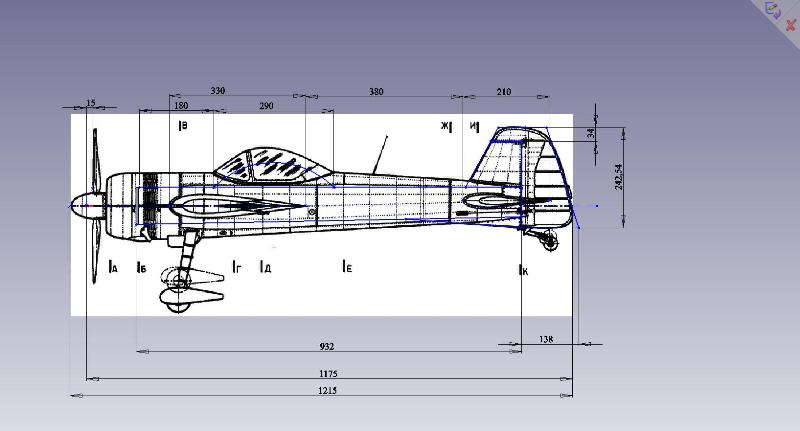

    Ще прекопирам ЯК-55 като проекция от негова снимка като я мащабирам в М1:6
    Идва ми с разпереност от 1,5м., и дължина от 1,215м.

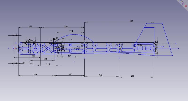

    Тялото от 4 стени и 7 ребра само от шперплат 3мм топола, максимално олекотен със отвори. Конструкцията и слепките ще ги мисля подробно по време на чертането. Ако реша може да облеча и тялото със балса 1,5мм за да не прозират отворите му през фолиото, и за още малко здравина –това само при нужда от още здравина!

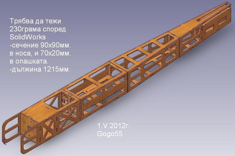

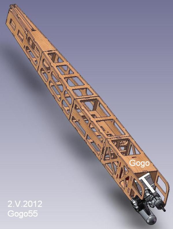

    Резултата от двудневно вечерно-нощно чертане е на снимките по долу:
Name:	4.sborka Gogo akrobat.jpg‎
ID:	4418   Click image for larger version
Name:	2.Gogo akrobat 3d ot 28.iv.2012.jpg‎
ID:	4419   Click image for larger version
Name:	1.Gogo akrobat 3d ot 28.iv.2012.jpg‎
ID:	4420   Click image for larger version
Name:	3.Gogo akrobat 3d ot 28.iv.2012.jpg‎

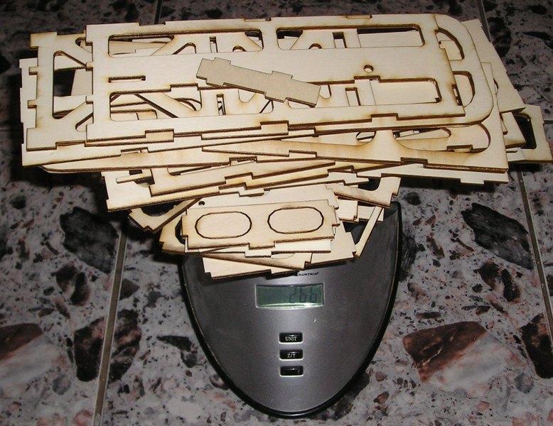

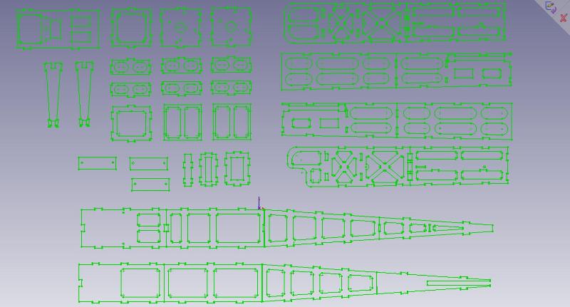

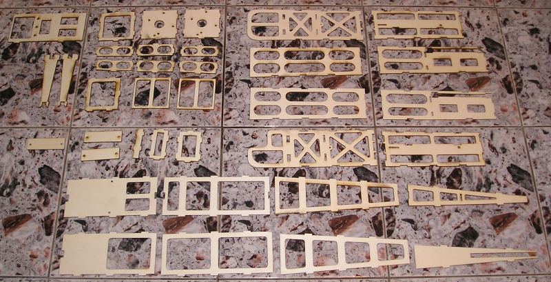

    Нарязах детайлите за тялото, като тегло са 266грама.
Name:	1.Tialo 266gram 4.V.2012.JPG‎
ID:	4425   Click image for larger version
Name:	2.Tialo na 4asti.JPG‎
ID:	4426   Click image for larger version
Name:	4.Gogo akrobat tialo detaili v SW2007.jpg‎

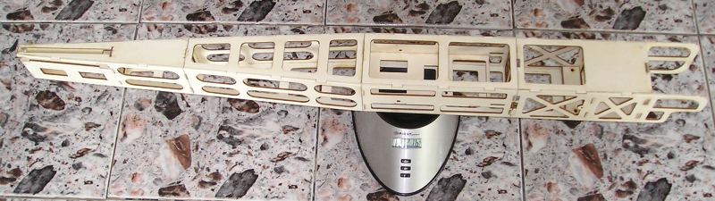

    Събрах тялото, теглото се дигна с 10 грама от лепилото и стана от 266 на 276грама. Точката за бърз и лесен ремонт от проекта е изпълнена на 100%. Всяка една от четирите части на тялото се лепи за има няма 5-6 минути и след час когато засъхне лепилото се залепва към останалите части на тялото пак за има няма 5-6 минути. Квадрата си е квадрат, и е много лесен за лепене поради правите му ъгли. Здравината на кутиеобразно тяло със квадратно сечение е добра.
Name:	3.Tialo 276gr 5.V.2012.JPG‎

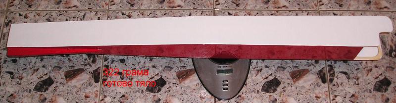

    Тялото облечено с фолио е 322грама, от доло червено, отгоре бяло. Фолиото дойде 26грама. До сега се държа добре с теглото. Оказа се че цялата работа от слепването на детйлите до обличането на тялото с фолио ми отне има няма три четири часа. Дет се казва това го направих между другото днес докато се мотах вършейки си основно друга къщна работа.

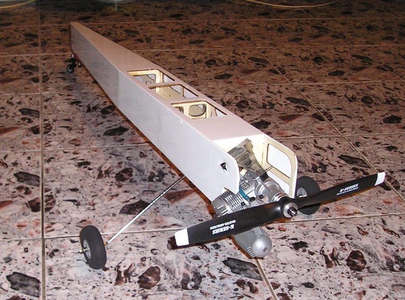

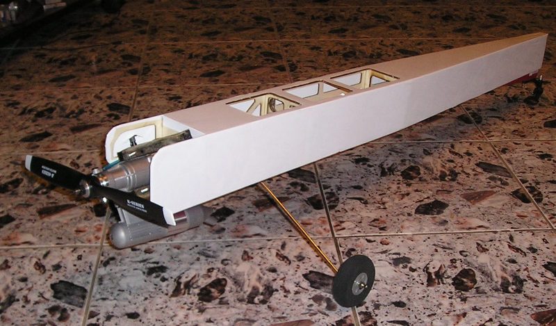

    Не се сдържах и докато зяпах поредната боза по тв монтирах колесника и двигателя.
ID:	4439   Click image for larger version

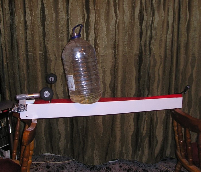

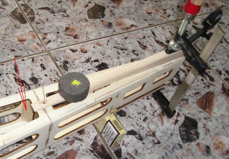

    Тест за здравина направих защото имах съмнения за лабава конструкция и се чудех дали да лепна върху страниците от шперплат и по един лист балса. С този тест мисля че си доказах че конструкцията е достатъчно здрава, а с това че успях за един ден без да си давам никакъв зор да сглобя цялото тяло от нулата си доказах че ще бъде лесен и бърз ремонта при нужда в бъдеще време.
Name:	8.Test tialo za zdravina.JPG‎
