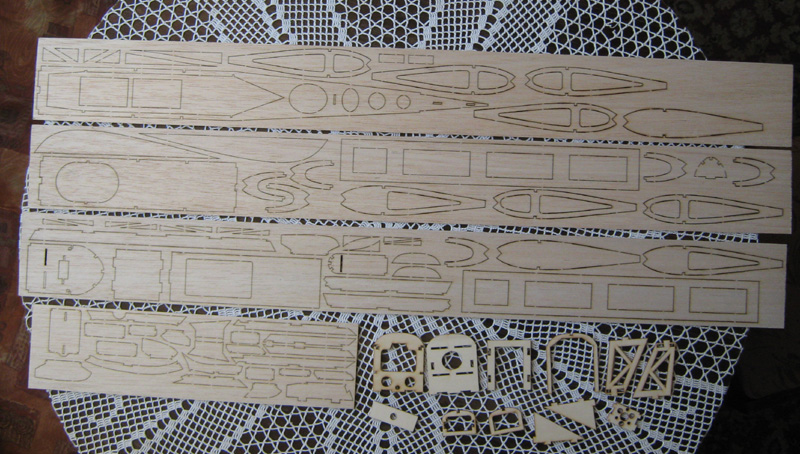

    В тази тема мисля да покажа сглобяването на този модел. Това е много добър първи акробатичен модел за начинаещи.
    Наскоро получих кита от Димитър Цанков. Както винаги качеството е прекрасно, детаилите си пасват чудесно.
    Разгледах внимателно всичко което е включено в комплекта и започнах сглобяването. Докато се огледам стабилизаторите бяха готови. И да исках, не можех да объркам кое къде отива - има само един начин по който детаилите могат да сглобят целия пъзел.

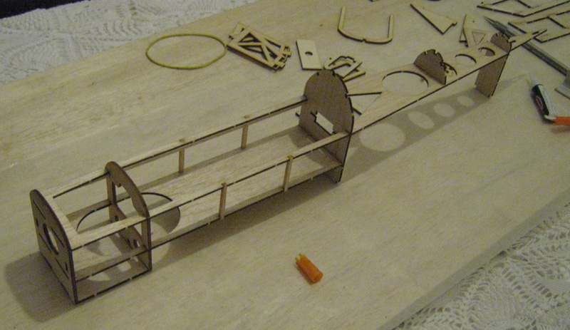

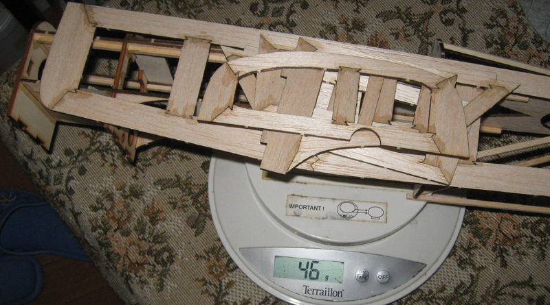

    Започнах тялото. То се сглобява около централна пластина изрязана от 2мм балса. Ребрата се нареждат в указания ред и се залепват. Понеже долната страна на тялото е равна, единственото което трябва да се направи, е да се внимава всички ребра да допират монтажната дъска по време на целия процес на сглобяване на тялото. Единствения необходим инструмент (освен нож и лепило), е триъгълник за проверка на перпендикулярността на детаилите. Това което ми остана да довърша по тялото е да облека горната носова част с 1мм балса и да оформя носовата част. Общото тегло на всички детайли до момента е 46 гр. Ако и крилото е в тази теглова категория, очаквам целия модел без електрониката да е под 150 гр. Надявам се полетното тегло да е около 300-350 гр.

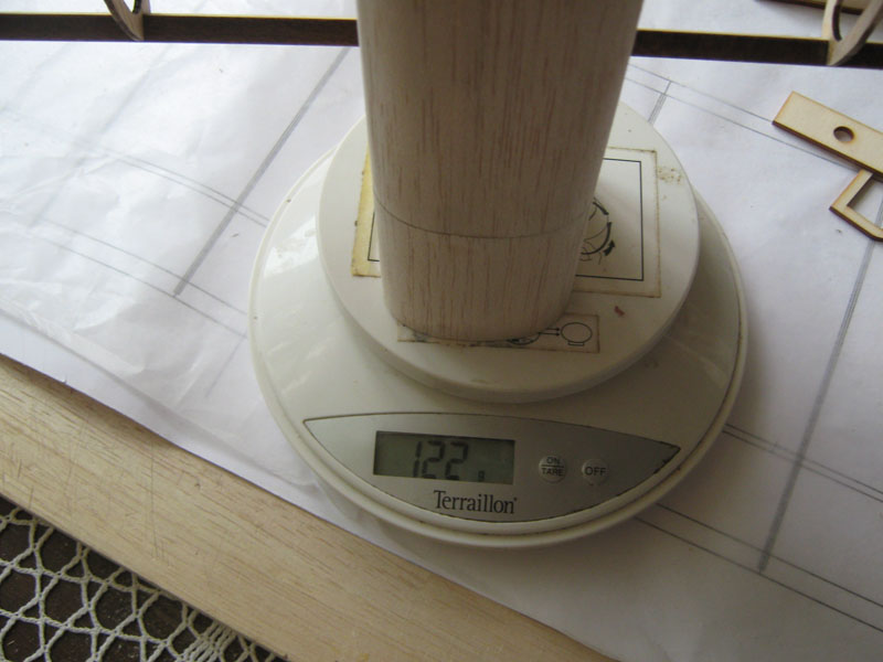

    Ето че скелета на модела е напълно готов. Общото тегло до момента е 122 гр.
