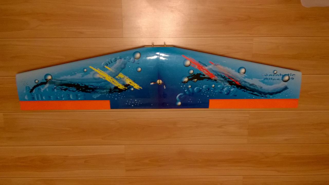

    Като конструкция и изработка качеството е доста добро. Имам забележка (засега) само за фолиото.
    Понеже купих кита от разпродажба, имаше липси по отношение на аксесоарите за оборудването,
    нямаше и инструкция (за обща култура), но Жоро беше много отзивчив и ми даде да копирам неговата.

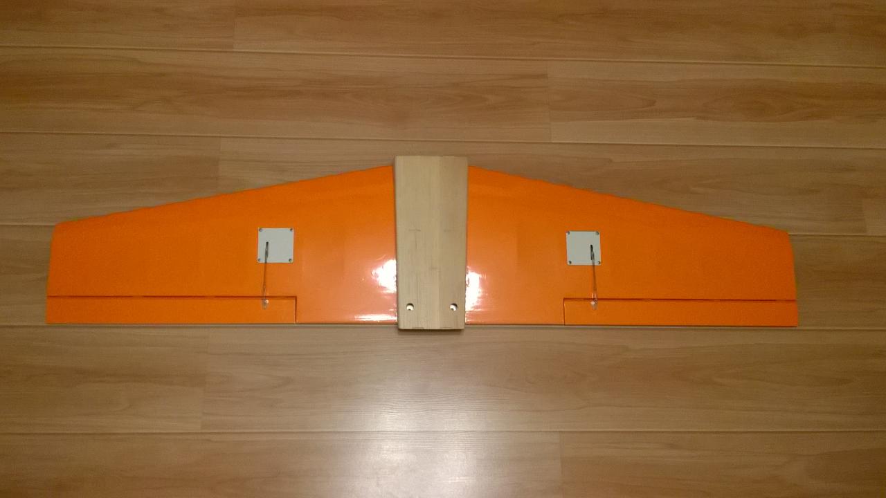

    Идеше реч за фолиото... Не е типично моделарско фолио... Бяла ПВЦ основа с пълноцветен печат, шаренийка,
    ама се наложи да съблека част от тялото и цялата долна част на крилото и да ги преоблепя.
    Струва ми се, че или лепилото му е остаряло или китайците са го пръскали със спрей-лепило някакво...
    Отвътре стои кафеникаво на цвят... Не се активира и не лепи по никакъв начин.
    Подмяната на фолиото се наложи поради нацепване (от старост ли?) на доста места
    и опити на предишния търговец да ги "оправи" с тиксо...
    При нагряване с ютията на средна температура фолиото се размеква и набръчква, разлепва се, ако е било залепено.
    До известна степен се опъва при максимална температура на ютията, но отново не залепва.
    Та затова изрязах всички повредени участъци и ги преоблякох с "прясно" моделарско фолио.
    Вярно, че шаренийката си замина скоропостижно, но ако моделчето си заслужи нова украса - ще му я спретна.

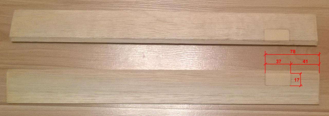

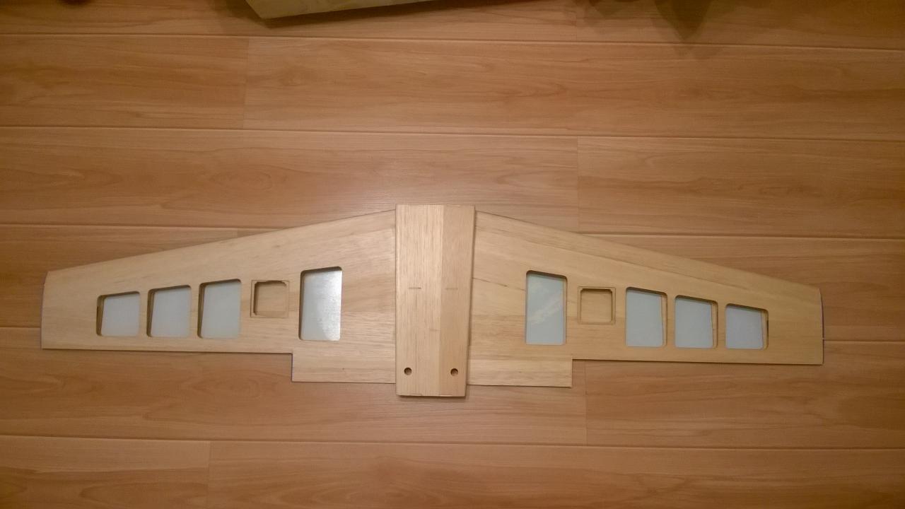

    Няколко кадъра досега...
ID:	7049   Click image for larger version
ID:	7050   Click image for larger version
ID:	7051   Click image for larger version
ID:	7052   Click image for larger version
ID:	7054   Click image for larger version
    Стоян Пулевски '71 набор.
