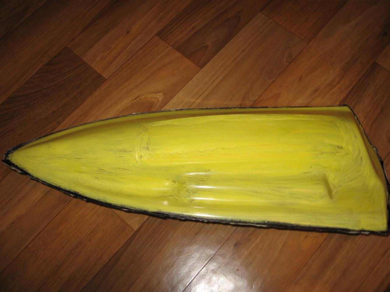

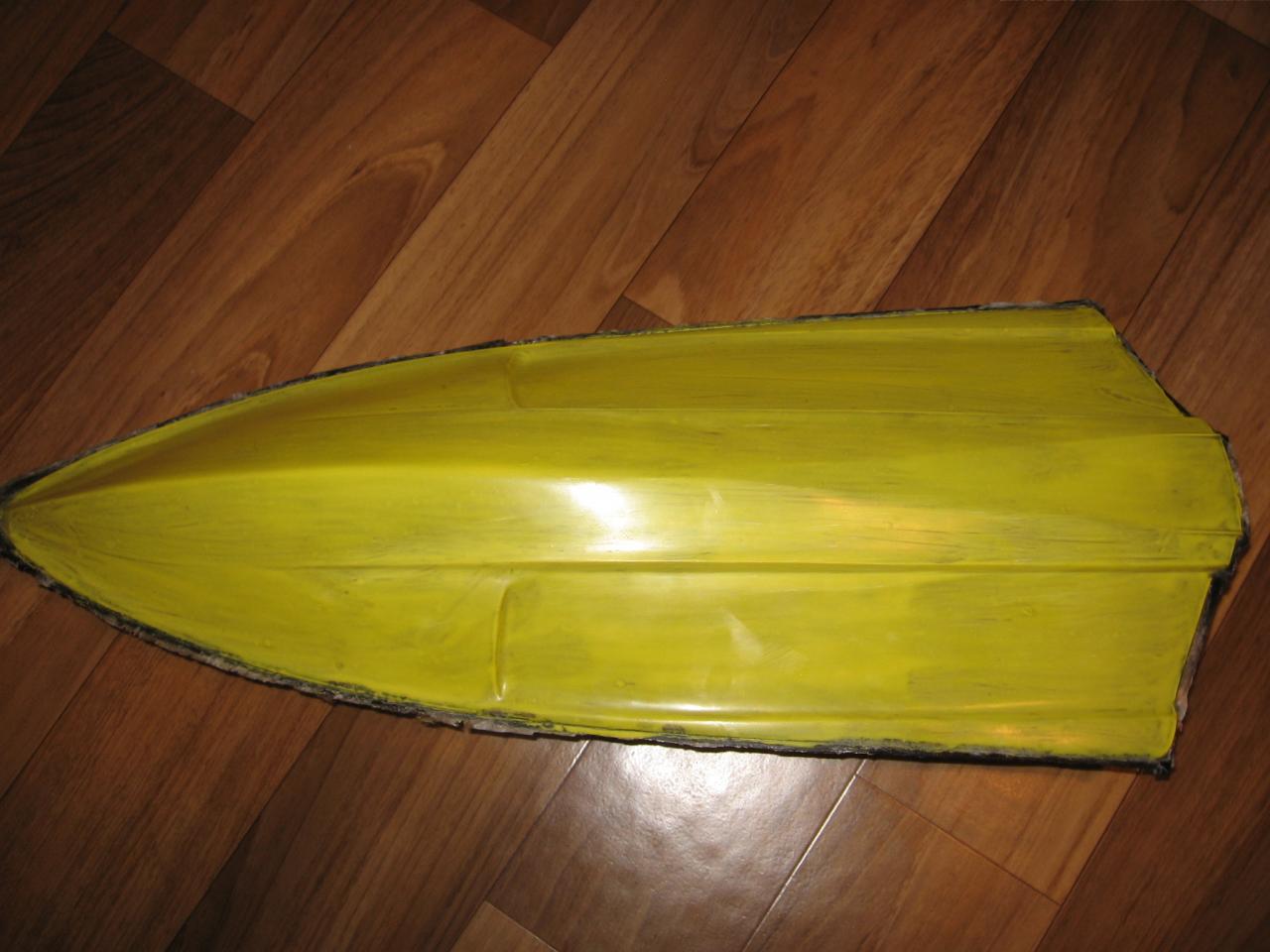

    В тази тема смятам да покажа сглобяването на най-новия си модел. Корпусчето ми подари de_kata за което съм му много благодарен. Извесно време поумувах старт ли да го правя или стандарт но реших да е второто че тия колекторните мотори взеха да излизат по-скъпо. А това е корпуса:
ID:	1153Click image for larger version
ID:	1154Click image for larger version

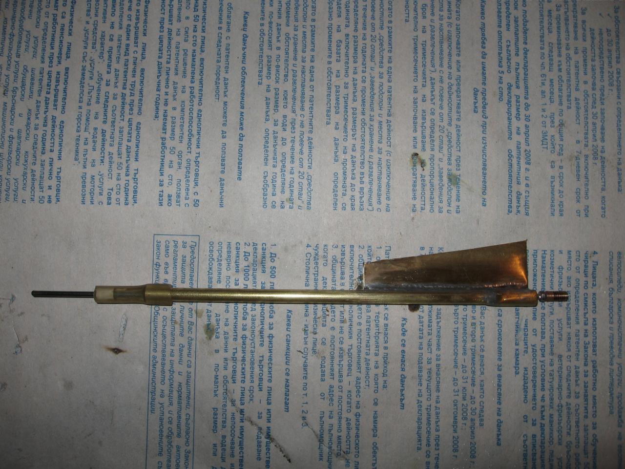

    Снощи направих дейтвуда: две месингови тръбички - дългата е 5х4 мм. късата е 5х6 мм., силиконов шлауф, тефлонова втулка, вал 2мм., лагерче 5х2х2,5 мм. (всъщност напоследък и отзаде взех да слагам тефлонова втулка) и резбовата втулка накрая.
ID:	1156Click image for larger version
    На снимката където всичко е сглобено не съм сложил лагерчето отзаде затова вала стои малко накриво.
