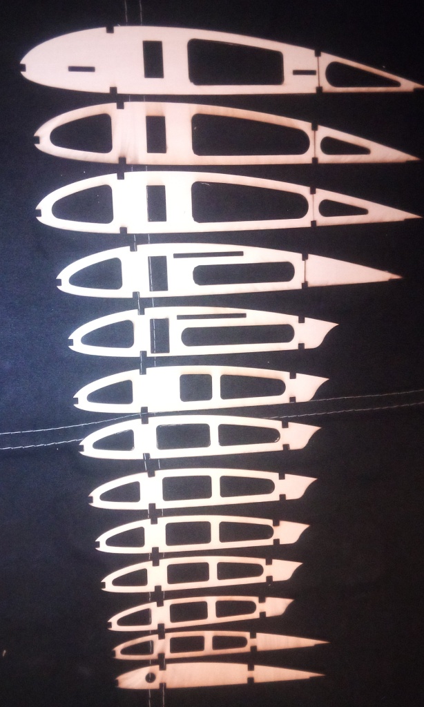

    Започвам и двете полукрила на самолета. Рязнах си ги на лазера тези нервюри и сега ще ги слепя под формата на полукрило.
Size:  202.0 KBName:  ЯК-18Т полукрило дясно.JPG
