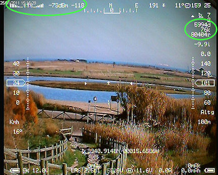

    В случая да предположим, че нивото на шум в канала е -118, а максималната чувствителкост на приемника е -107, това означава, че не ни пречи нищо да приемаме максимален сигнал и обхвата ще е максимален.

    На тази симулация виждаме, че на разтояние 5994м межди самолета и апаратурата имаме -73dBm(колкото по-малка е цифрата по-добре), а шумът е -118 и е извън чувствителността на приемника(колкото по-голяма е цифрата, толкова по-добре) и OSD644DMD калкулира 76km обхват с настоящите стойности.

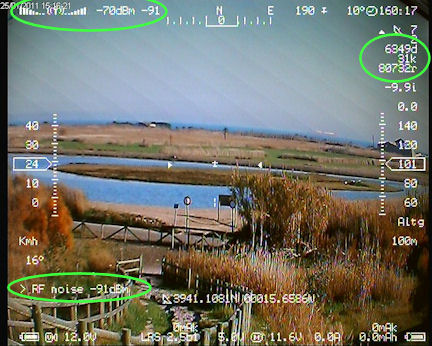

    Но ако нивото на шум е по-високо да речем -91dBm, въпреки, че нивото на сигнала се е подобрило на -70dBm, тогава обхвата пада значително и отива на 31km.

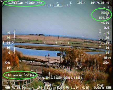

    Ако продължим да се доближаваме до източника на радиошум и се увеличи на -77dBm, с подобни стойности на приемане -72dBm, виждаме, че обхватът е намалял драстично на 8км и започват да се задействат алармите. Въпреки това все още имаме контрол, понеже получените пакети са 60%. Това е добър момент да се върнем обратно и да се отдалечим от източнина на шум, в противен случай ще загубим обхват и системата ще влезе в Fail Safe. Различни предупредителни съобщения се задействат едно след друго, когато нивото на шума се доближава с 5dBm до нивото на получения сигнал.

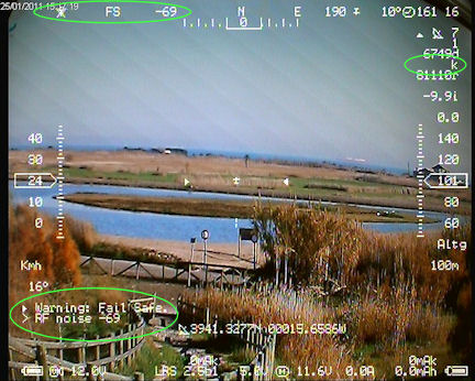

    Ако продължим да се доближаваме въпреки всичко и силата на шум е по-голяма от приемания сигнал, приемника престава да получава и ако е програмиран автопилота и има стабилизиаща система, самолета автоматично вриза в режим RTH(връщане към началната точка).

    OSD644DMD ще продължи измерване на нивото на шум е сега е -69dbm. Изчисляването на обхвата в километри изчезва.
    Когато започнат да излизат различни предупредителни съобщения на ротационен принцип , малко получените пакети, RF шум, достигане на 80% от обхвата, разполагаме с 20% преди системата да влезе в File Safe.
