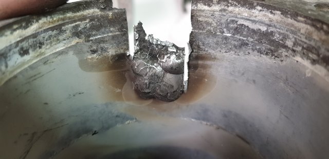

    Както всяка реставрация, първо разглобих печката на ниво възли за оглед на пораженията:
    А те (пораженията) са се случили заради две причини - корозия и някогашен проблем с качеството на горивото. В горивото някога по някаква причина е попаднало масло (или добавка с някаква лека мазна фракция), но също така има признаци за повишено съдържание на вода някога във времето. Това се е случило преди... доста време.
    Проблемът с горивото не е толкова сериозен. По-сериозният проблем е корозията. Първият заподозрян е антифризът. В автомобила винаги е наливан антифриз с дестилирана вода и това се вижда от изключително чистата охладителна система. Тя буквално няма следи от наслоявания и налепи. Антифризът също е бил правилният за системата на този автомобил.
    Но... от съединенията е просълзявало охладителна течност. Тя се е изпарявала от горещата печка и изсъхналият антифриз е причинил корозия.
    УЖАСЯВАЩА КОРОЗИЯ на алуминия:
    Толкова агресивна, че е причинила спуквания на корпуса на водната риза в няколко зони:
    Леките маслени и петролни фракции в горивото (най-вероятно добавка за почистване на дюзи) са причинили раздуване на уплътненията в горивната камера:
    Поради силната корозия някои болтове не можаха да излязат въпреки обилното третиране и нагряване. Бяха се превърнали в крехки и проядени солети:
    Един от детайлите - капакът на горивната камера буквално се разпадна от напора на разпрашения алуминий:
    Корозията е причинила и деформация на пластмасовите капаци. Течността е проникнала в подготвителната (въздушната) камера и е започнала да унищожава и контактите в куплунзите, въпреки, че централният е защитен със собствено уплътнение:
    Наложи се да направя технологичен отвор във водната риза, за да извадя топлообменника на горивната камера:
    Започнах възстановяването с наваряване на изгнилите и изпочупени фрагменти:
    Целият този сектор е изгнил и се налага да бъде премахнат до здраво:
    Следва най-деликатната част от процеса - наваряване на липсващите зони и обработката им. За съжаление формата никак не е лесна за пресъздаване, но... няма невъзможни неща, стига да има необходимата доза желание.
