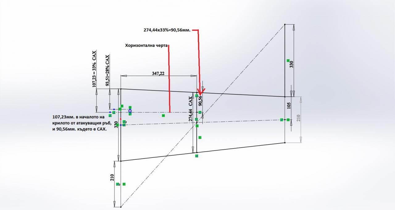

    Резултата от двудневно вечерно-нощно чертане е на снимките по долу:

Name:	2.Gogo akrobat 3d ot 28.iv.2012.jpg‎
ID:	4419   Click image for larger version
Name:	1.Gogo akrobat 3d ot 28.iv.2012.jpg‎
ID:	4420   Click image for larger version
Name:	3.Gogo akrobat 3d ot 28.iv.2012.jpg‎
