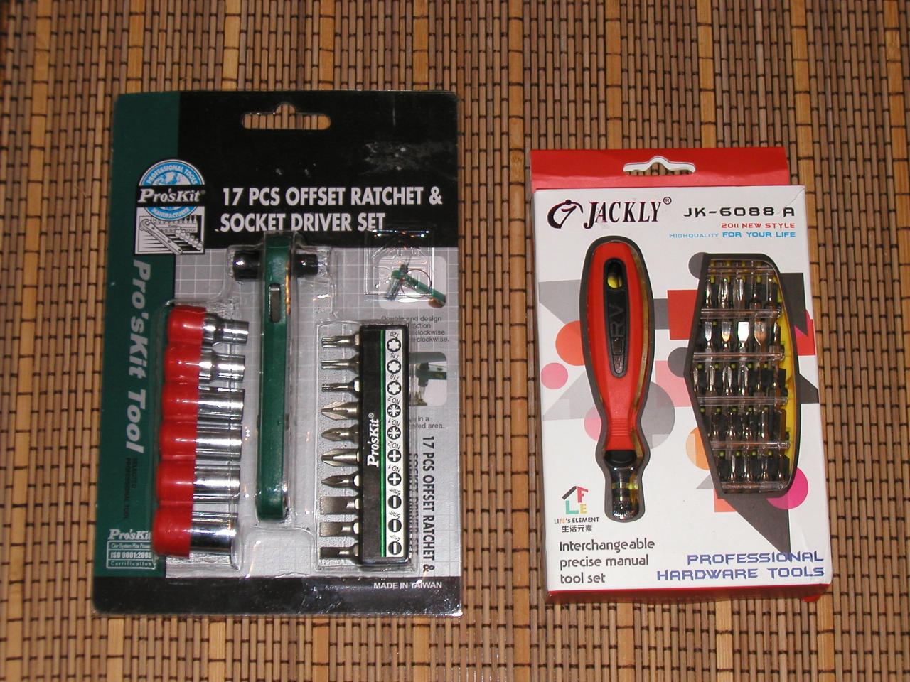

    А ето тези инструменти, с които се сдобих наскоро, ми бяха ценни помощници по време на работата.
    Горещо ги препоръчвам на всеки моделист:
