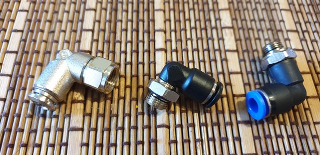

    Кафевите оцветявания ще бъдат премахнати. Ще използвам качествени цангови съединения, както и дросели с двойно действие, за да осигуря нужния дебит:

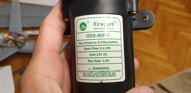

    Снощи навързах пробно всички елементи. Резултатът е: имам топла вода В РЕАЛНО ВРЕМЕ с температура от 40 до 60 градуса и регулируем дебит от 0 до почти 3 литра в минута.

    Помпата с вградения пресостат. Купих я за 9 лева...
