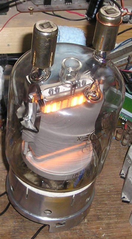

    С това ГУ-81 дето съм си играл преди години, още повече мощност ще има . Треба си и генератор поне 2-3 киловата още да се носи
Name:	Gogo GU-81 1 pusk 30.V.2009.JPG‎

    Това е много хубаво, само че аз не си играя с тези лампи, а имам реално работещ усилвател УМ1, който всяка вечер "навърта" няколко часа работа на СВ. Събираме се десетина души и си бъбрим...
    Това е военен "инструмент" и работи доста добре за възрастта и вида си. Предимството му е, че може да резонира всякаква антена, а съгласуването е детска игра. За антена мога да използвам дори отвертка или каквото и да е метално парче.
    На 35 мегахерца му идва "таман"...
