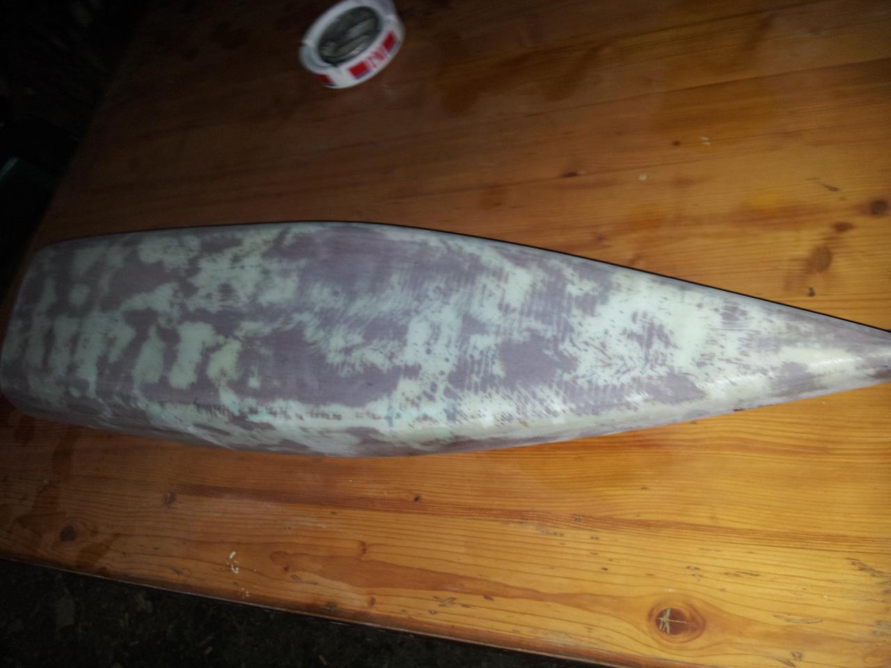

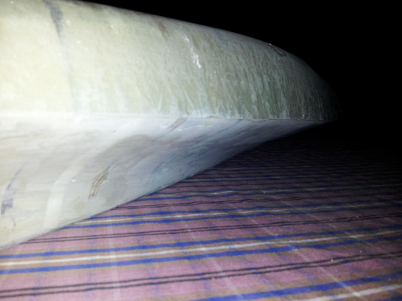

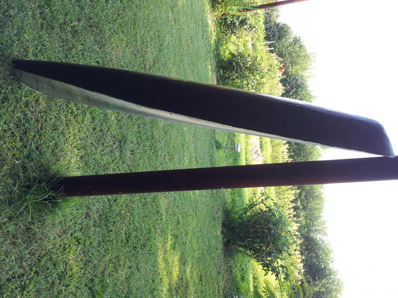

    Здравейте!
    Днес вече имам снимки за публикуване. Не че не показват все още кит, фибран и ребра, но поради неприятното неколкократно тъпчене на едно място ми се наложи да взема мерки. Модела се получава добре, но на няколко пъти при шлайфането ми се случи да го подхвана по-здраво и на точно изшкурена повърхност оставаха грозни вдлъбнатини от пръстите ми. Накрая ми писна да изпълвам и шкуря на едни и същи места отново и отново и реших да изтегля следващия етап по-напред и да заздравя повърхността на модела с един слой стъкло и смола.

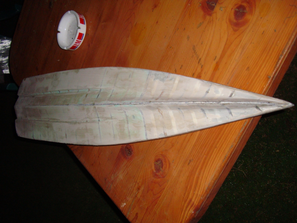

    Покрил съм модела с прахов мат 150г/кв.м и епоксидна смола Летоксит 227. Все още не съм решил дали да ламинирам и дъното. Там кита е в повечко и е кораво, а и мисля, че се получи добре формата и почти няма нужда от повече работа. Страните обаче ще ги попроменя, особено в зоната около носа, защото при сегашната форма не съм 100% сигурен дали модела ще се отдели както трябва от матрицата. На по-долната снимка се вижда частично изшкурената горна част на модела и непокритото дъно. Най-вероятно ще обмажа цялата повърхност на модела със смола, оцветител и тиксотроп, за да имам стабилна и що-годе гладка основа за по-нататъшното полиране, както и за да мога да следя докъде да шкуря.

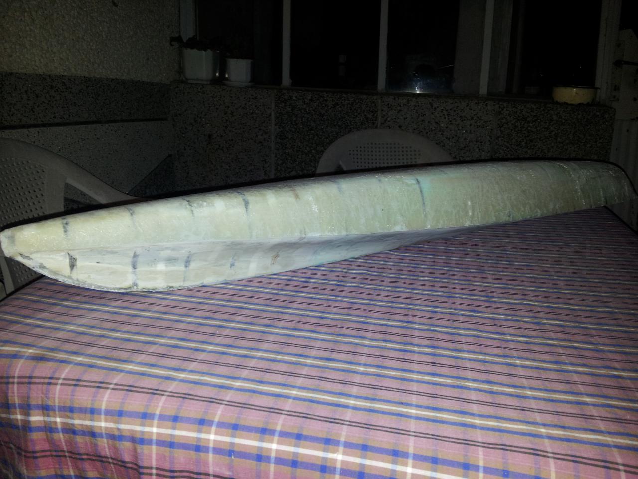

    След известно обмисляне се реших да уякча и дъното на модела. Ето го в началото с общо взето докарана форма, надран с шкурка 60 за механична адхезия на смолата към съществуващата повърхност, преди всичко друго:

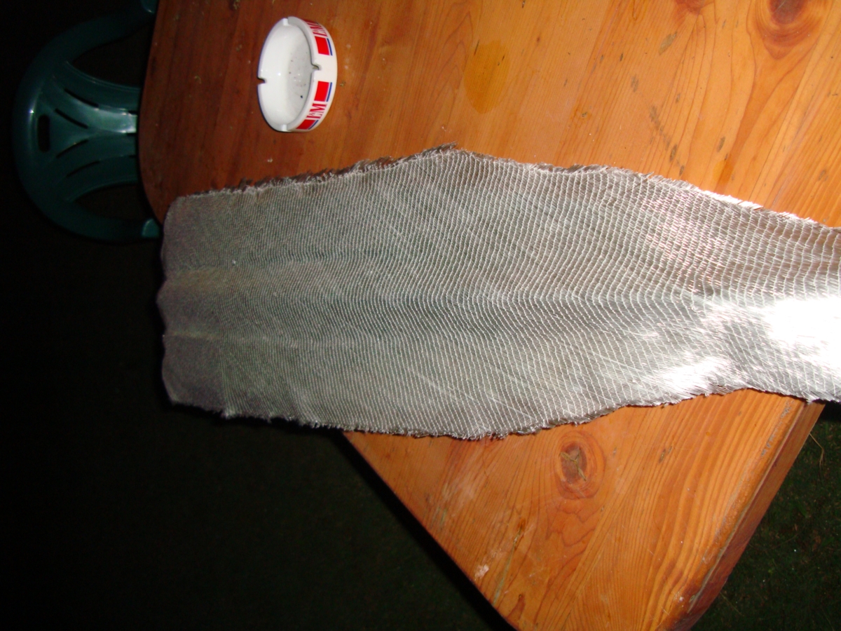

    Следва оразмеряване на плата - този път стъклен биаксиал +/-45° 450г/м², три пъти по-тежък от гадния мат, който ползвах за укрепването на горната част:

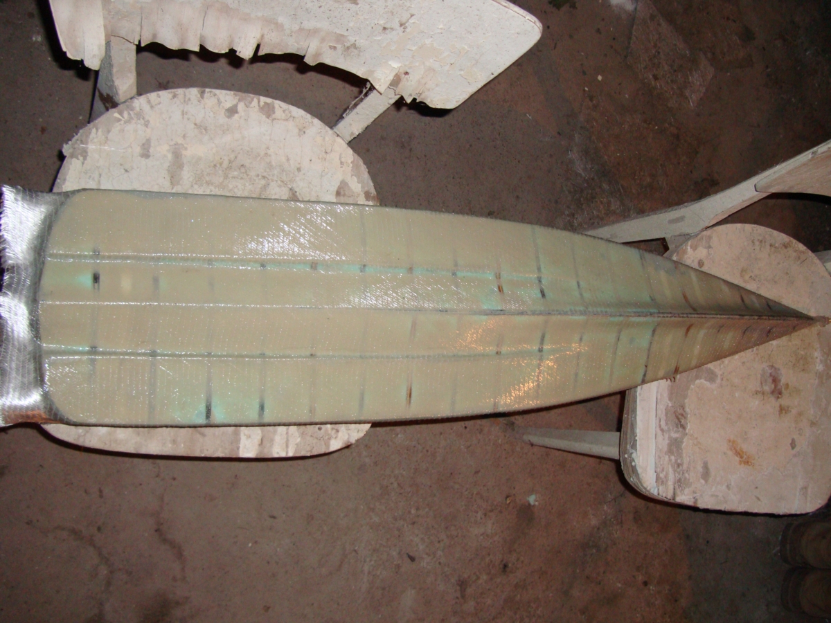

    След обмазването на модела със смола е ред и на полагането на плата и неговото намазване и пропиване със смола:
    Въпреки че мата, който ползвах за горната част е само 150г/м² и при това е прахов (със свързващо вещество между влакната предвидено за разтваряне в епоксидна смола), а и формата там беше къде по-проста той така и не легна по модела както трябва. След свързването на смолата ми се наложи да го прошкуря на места почти до основата, а където се беше надигнал и до самата основа. За сравнение прилагам следния кадър за илюстрация как биаксиала буквално обгръща сложните форми:

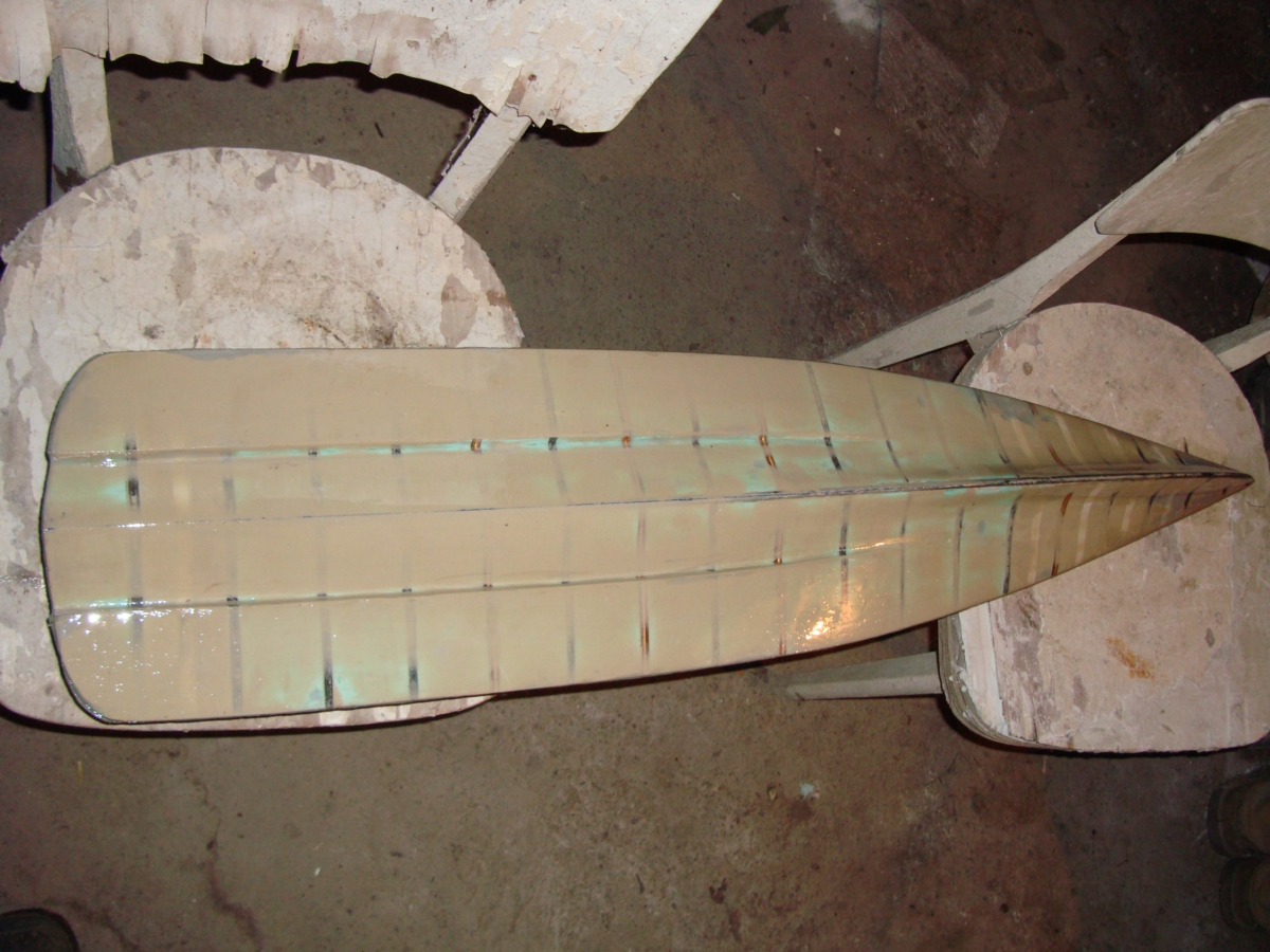

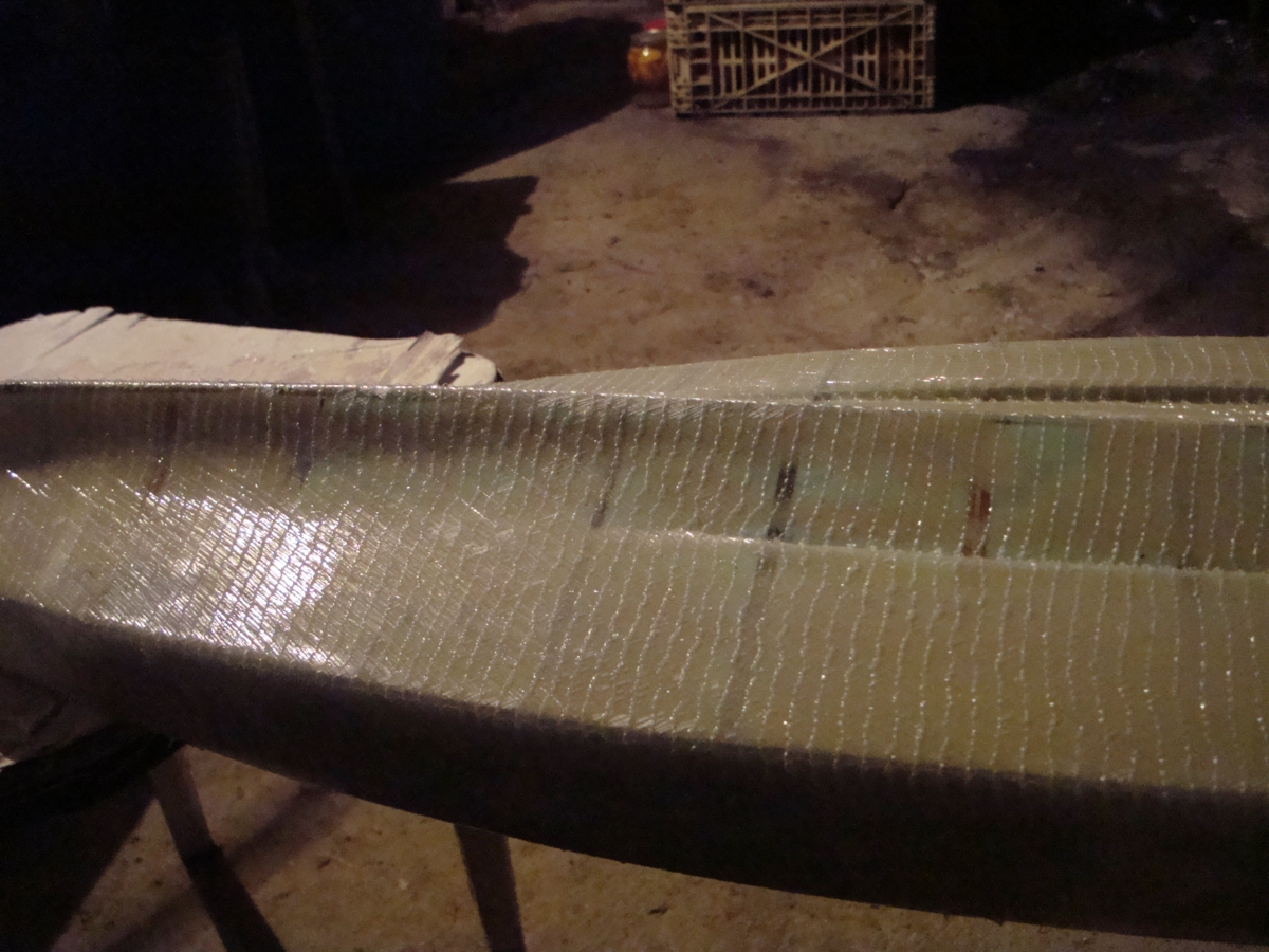

    Горе-долу там, където свършват надлъжните ребра на дъното се виждат малки участъци, главно по кила и ръбовете до бордовете, където смолата още не беше пропила добре и не бях изгонил въздуха докрай. Нарочно снимах преди да довърша - за илюстрация, в последствие всички такива слаби места бяха оправени. Върху готовата ламинация сложих пласт PE домакинско стреч фолио и с валяче прокарах още веднъж плата отгоре. След това насипах върху фолиото сух гипс и го затъпках в опит да спра оттичатето на смолата по по-стръмните участъци. След първоначалното стягане махнах гипса и фолиото и сложих модела на слънце за 6-7 часа, за да се загрее качествено и да се получи пост-полимеризацията както трябва. Резултатът е просто кефещ. Много ме беше страх да не си съсипя труда от последните седмици с тази процедура, но добрата смола и добрия плат направиха процедурата лесна и съвсем безпроблемна.

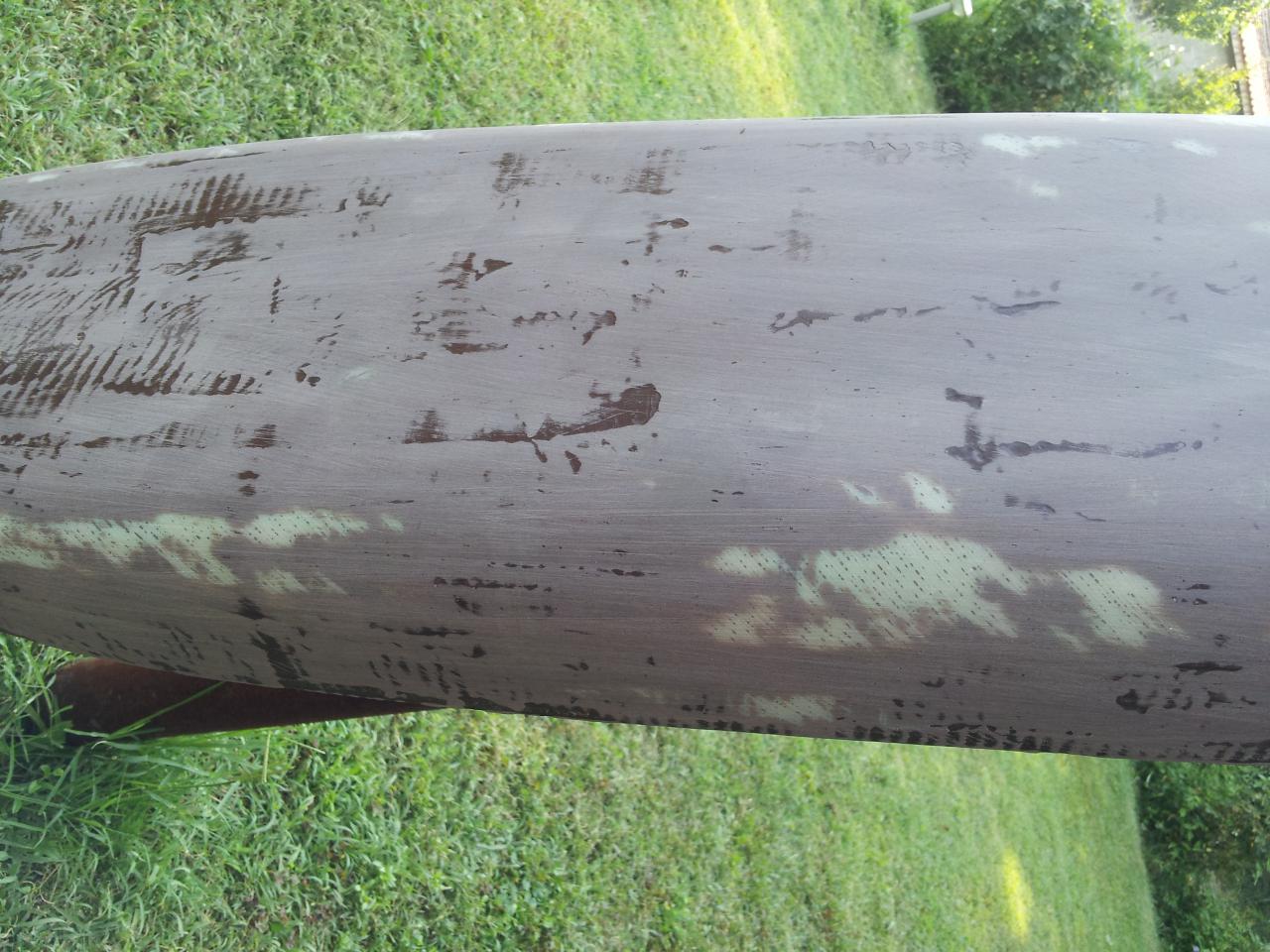

    Здравейте!
    След като покрих и горната част на модела с плат дойде време и на изглаждането. Понеже е почти невъзможно да се види точно къде са високите места и с колко точно, докато модела е покрит с прозрачна смола и плат се налага да се добави цвят. В случая към вече стандартната ми смес от Летоксит и талк добавих на око минерален оцветител - железен оксид. По принцип няма значение какъв ще е цвета, но на мен ръждиво-червено-кафеникаквият цвят, който се получи не ми хареса и добавих на око графит на прах до получаване на хубав шоколадов цвят. С така оцветения кит нахлепах с шпакла горната част на модела, като преди това го поостъргах с груба шкурка - за адхезия.. Ето и резултата:
    След първоначалното стягане смолата е солидна, може да се пипа спокойно, но не става още за шкурене, понеже зацапва шкурката. Налага се няколко часа на повишена температура за завършване на полимеризацията, което по това време на годината е лесно - 4-5 часа на слънце вършат чудеса, още повече ако цветът е тъмен. След това е ред на търкането. Ето и резултата от 20 минути фитнес с ръчно трупче и суха шкурка 60:

    Високите места лъсват почти веднага, ниските също - драскотините от шкурката изсветляват цвета на кита, а където е ниско кита си остава тъмен и лъскав. Когато беше прозрачна смолата съм търкал на места до плата, без да се усетя, което не е добре да се получава. В доста случаи съм търсил високите участъци опипом, и пак не всеки път се получаваше каквото трябва.
    Сега по горната част ще има още стъргане, после едно фино китване за запълване на ниските участъци и после няколко все по-фини шкурки и ще дойде пак реда на дъното...
