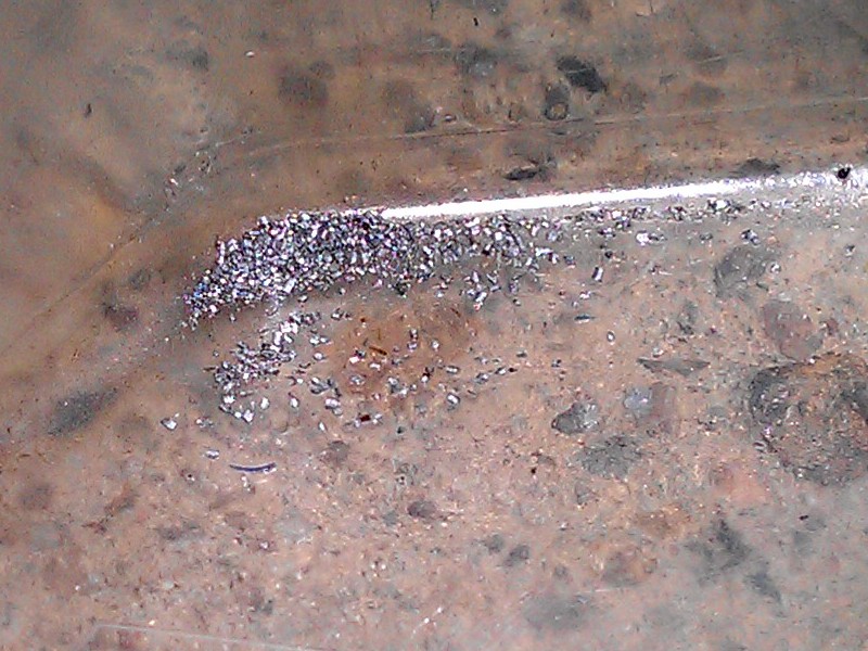

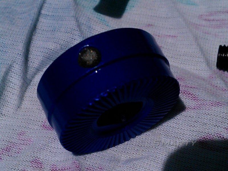

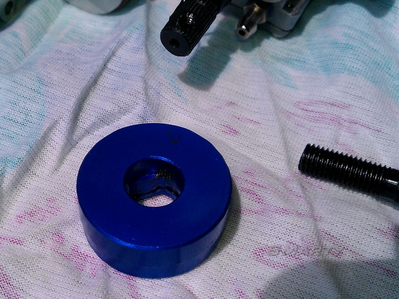

    Днес най-сетне отделих време за профилактика на моя бензинчо.
    От Жоро Русинов научих едно много важно нещо преди време - китайски мотор ЗАДЪЛЖИТЕЛНО се разглобява и се промива защото няма начин да липсват боклуци вътре.
    Та и моя е така...
    Напълно разглобен и старателно промит изцяло, детаил по детаил....
    Оставих синята шайба с магнита (подаващ сигнал на датчика на Хол) на дъното на съда да събира стружките
    Естествено имаше какво да полепне по него:
    А алуминиевите се утаиха на дъното:

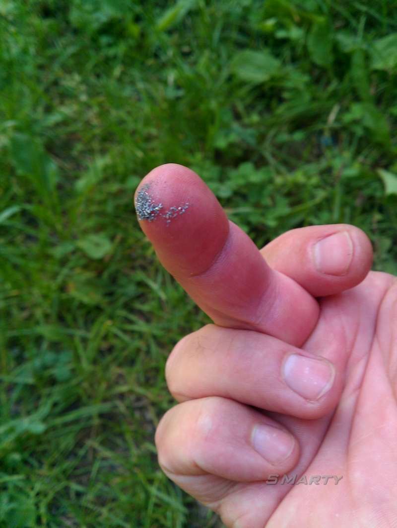

    Забърсах с пръст и "без да искам" се получи това послание към китайското машиностроене:

  8. #68
    1 528
    Полечка зяпвай да не влезе някоя муха!
    Нормално е буталото да има разлика в диаметрите поне на 3 места. Това е свързано с топлинните му разширения и някои други фактори. Обикновено при сегментните мотори най-плътна е полата. Буталото би трябвало да има форма на обратно буренце (или поне в повечето случаи е така), в зависимост от конкретното решение на производителя. Можеш да си сигурен в едно - детайлите ти са изработени с точност минимум 3 хилядни от милиметъра! Можеш да си абсолютно сигурен в това!
    Стружките... съвсем нормално е да ги има и да са толкова. Не само при китайските производители, но при всички производители. Вадил съм повече стружки от Сайто (уж едни от най-добрите). Стружки ВИНАГИ има в новите мотори и е въпрос на избор дали да се премахнат с чистене или на "самотек". Просто повечето потребители не знаят за въпросните стружки и не се вманиачават много. Няма да се случи кой знае какво, ако човек просто запали новия си двигател. Но ако преди това го измие, удължава живота му и почесва самолюбието си, че е свършил нещо полезно.

    Благодаря Жоро за уточнението!
