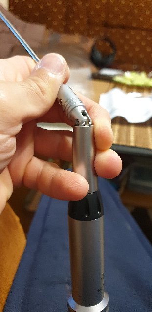

    Първата ще бъде двубандова за обхвати 2 метра и 70 сантиметра и мощност 50 вата:
    Избрах италианска антена с удобна "чупеща" функция.
    Тя позволява да сгъвам антената, когато не ми е необходима или има препятствия, вместо да я свалям:
    Сгъвката е с вградена силна пружина. Дори антената да бъде ударена, тя просто ще се сгъне за миг и после сама ще се изправи.

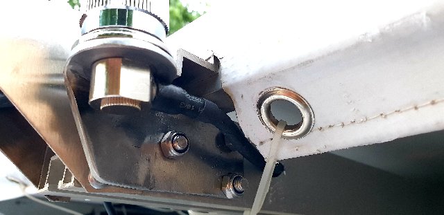

    Тъй като купешките планки не ми харесаха, реших да изработя своя планка за двубандовата антена от неръждаема стомана.
    Ето заготовката:
    След грубото оформяне се получи това:
    Поставих конектора пробно:
    Резбата му се оказа сгрешена. Нещо, което не би трябвало да е възможно...
    Отива в коша и ще използвам друг - този път от неръждаема стомана с посребрен вътрешен куплунг.

    Довърших планката и я монтирах на мястото й.
    Тъй като конекторът е с меко казано СТРАННА резба (навива се прекрасно на всякакви китайски антени, но не и на маркови), го изхвърлих и използвах буренцето от купешката планка, за да монтирам пробно антената.
    Получи се това:
    Ето и общото впечатление:
    И сега, за да НЕ се превърне хубавият филм в блудкав сериал... всичко отива в кофата! Оставям само ръчно изработената планка, а утре ще пристигнат

    Ето я новата "четирибандерка" с изцяло нов постамент.
    Кабелът е прекаран вътре в един от носещите алуминиеви профили.
    По-добра "маса" от тази - здраве!
