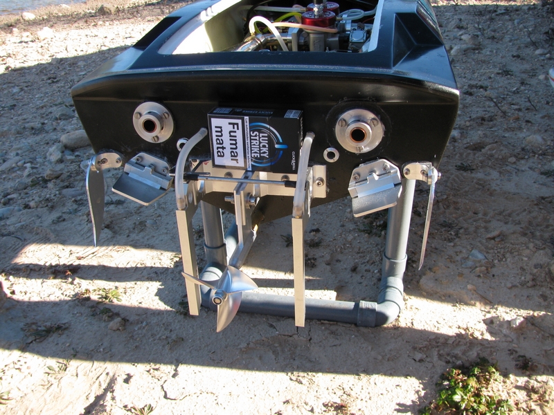

    Привет! Нямам достатъчно познания да давам съвети, но примери мога.Това е лодката на едно момче с което се запознахме на езерото, по-точно това му беше първоначалната сглобка - вече е променена към по-добро Поствам снимката само да добиете представа как би могло да изглежда - изводите си ги правете вие Надявам се да съм бил полезен !

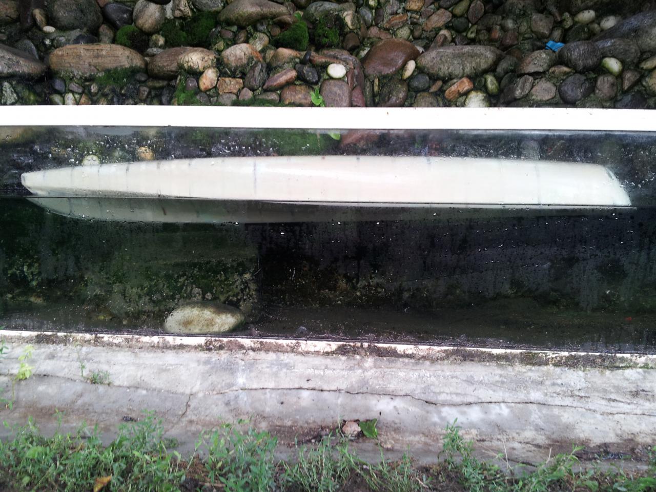

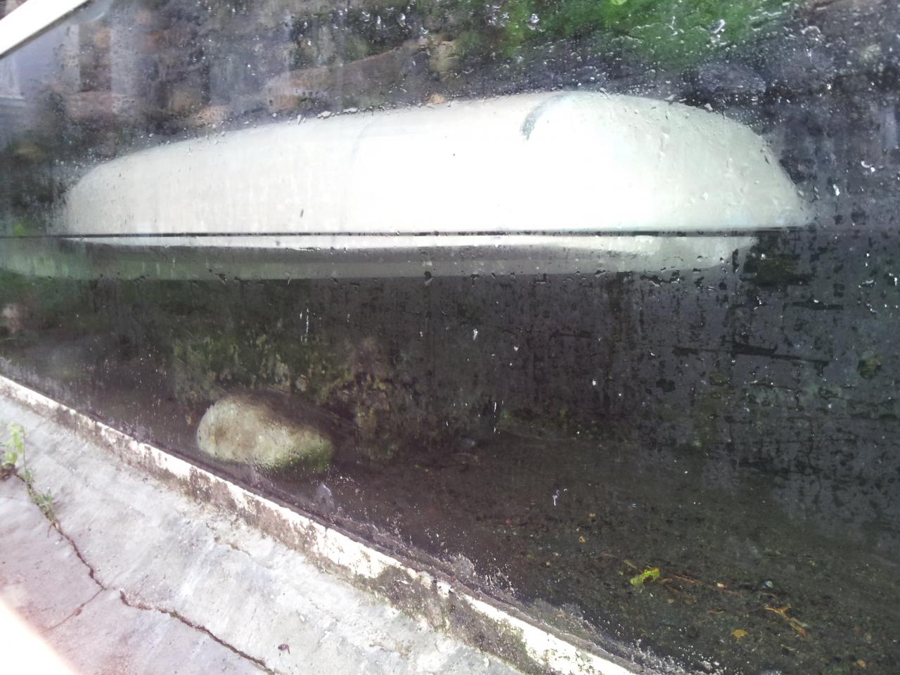

    Здравейте!
    От поне две седмици насам не мога да отделя достатъчно време за работа по лодката и тази вечер реших да проверя докъде съм. По-долу качвам снимки на модела в аквариума. Предварително се извинявам за лошото качество, но мисля че се вижда достатъчно колко е потапянето при тегло около 3кг. Естествено разпределението на тежестта на модела не е като това на готовата лодка, но мисля дава някаква представа.
