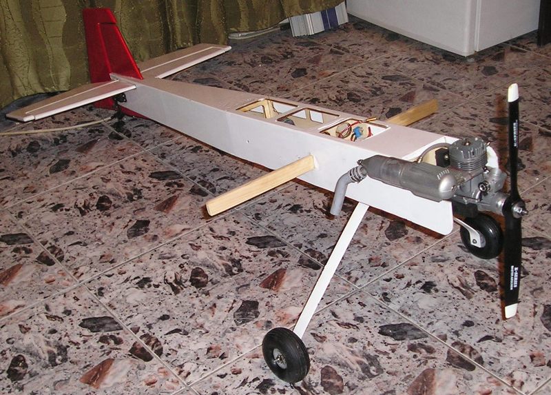

    Модела го възстанових и е готов за нови полети. Направих си задължителния 10 минутен тест на земята, за да не се получи инфекцията във въздуха и на следващия полетен ден ще го облитам отново.

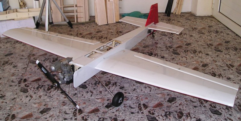

    Най-накрая направих правилния колесник за този модел. Използвах пружинна стомана със сечение някъде 20х2мм., пръснах я с аерографа в бял цвят. Поради по-голямата дължина на тази пластина спрямо предишния тел, модела има достатъчен ход нагоре, и на долу даже и при по твърди кацания. Гумите се държат добре при неокосена трева и няма да ги менкам. Сега ще трябва някои слънчев ден да сменя моторамата отново със старата, така че ауспуха на двигателя да сочи на долу, и да си бъде пак под тялото на модела. Тъй като модела се оказа успешен и може всичко което се сетя и мога, даже и доста повече, в същото време не е сривен, прощава грешки, може да лети както бързо така и бавно че даже и да си планира добре при угаснал двигател то трябва да помисля как да затворя носа с подходящ обтекател , да сложа конус на витлото, и да измисля някаква кабинка с човече за да добие модела нацяло завършен и малко по културен вид. Витлото 11х5 с което правих разработката на двигателя и изгорих около 5-8 литра гориво го смених с 12х5, и скоро време след още някъв литър ще монтирам и 12х6.

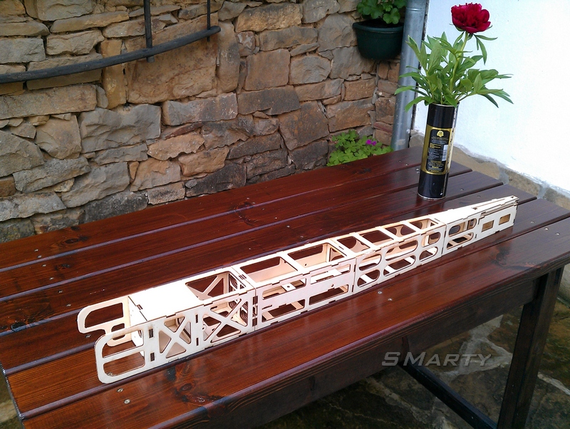

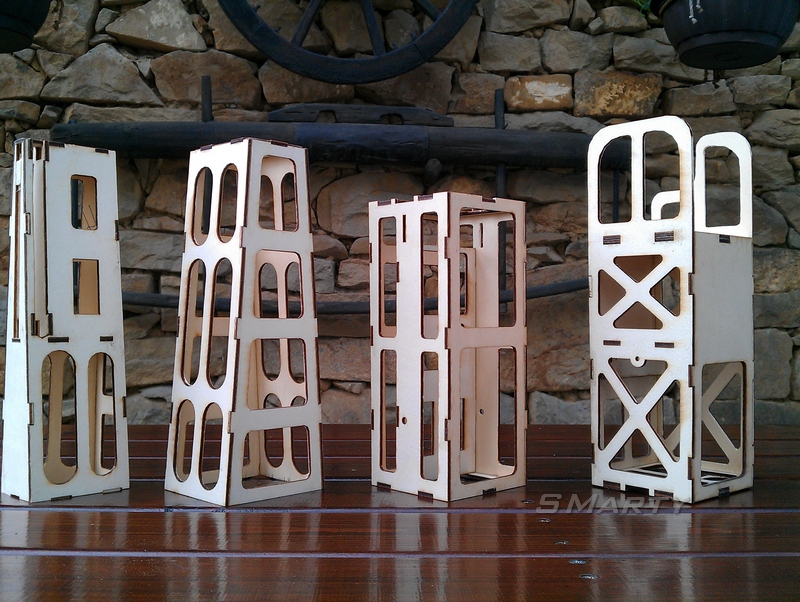

    И такааа.... и аз се метнах в бързея с пушещите моторетки. Първи модел
    Реших, че това ще бъде модела на Гого.
    Защо ?
    Ами накратко: защото това е добре направен модел, изпитан!
    Статията е много добре написана и беше логично да се спра на този модел. Разбира се при една калкулация на времето, което ще впрегна в направата на модела, материалите ... може един готов да ми е по насметка.
    Но... искам аз да го направя. Това ще ми бъде много полезно като знания и опит занапред.
    Почивните дни около празниците и неспирните дъждове определено си бяха катализатор на самолетостроенето
    Ето и моите резултати до момента:
