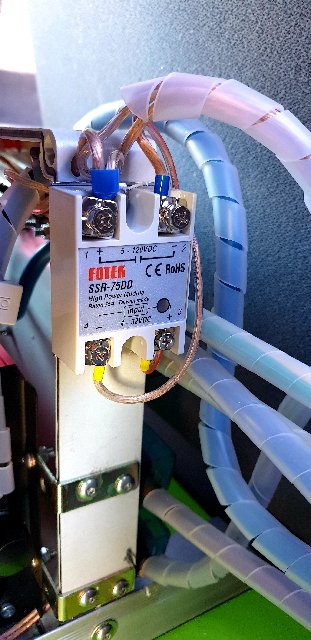

    Ето и детайлите:
    Централният "шалтер":
    Поглед отгоре на вече завършеното табло:
    SSR-ът, скрит на "невидимата" страна на таблото, но с достатъчно място за достъп:
    И готовият "продукт":
