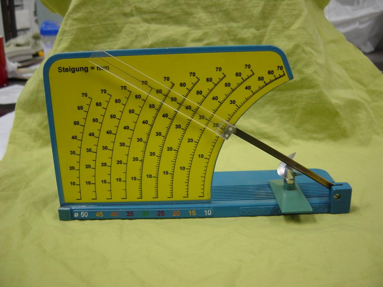

    Въпросният ъгломер е изработен изцяло от хром-никел. Всички обработки са правени с лазер. Дори скалите са проходно изрязани с лазер.
    В задната част не се вижда добре от снимките имаше 3 канала. Осовата линия на всеки един канал е на такова място, че разстоянието да е равно на 1/2 + 1.75mm от диаметрите изброени в скалите на ъгломера. Разстоянието на каналите измерено от осовата линия на канала до лицевата повърхност (там където са гравирани скалите). В тези канали (по избор - зависимост от това коя част на винта искаме да измерим) влиза един водач изработен в долната част на паралепипед, които може да се движи на ляво или дясно. Перпендикулярно на паралепипеда е заварена шпилката, върху която се завива винта. Центъра на шпилката е изместен спрямо водача на паралепипеда с 1.75mm.
    Идеята на тези отмествания е следната. Паралепипеда да се завърта на 180 градуса и да получим още един диаметър за измерване. А броя скали е 2 пъти по-голям от изработените канали за движение на паралепипеда.
    Скалите са различни по диаметър окръжности. Центърът им е болтчето на планката, която служи за измерване. На снимките планката е залепена с тиксо. Формата на планка е такава, че долният и ръб с който се прави измерването да съвпада по дължината си с мислената права, която минава винаги през центъра на окръжностите на скалите.
    Формулите за деленията на скалите мога да ти ги дам. Извеждат се сравнително лесно.

    За това нещо става дума :
    Това е само картинка.... нямам стъпломер .
