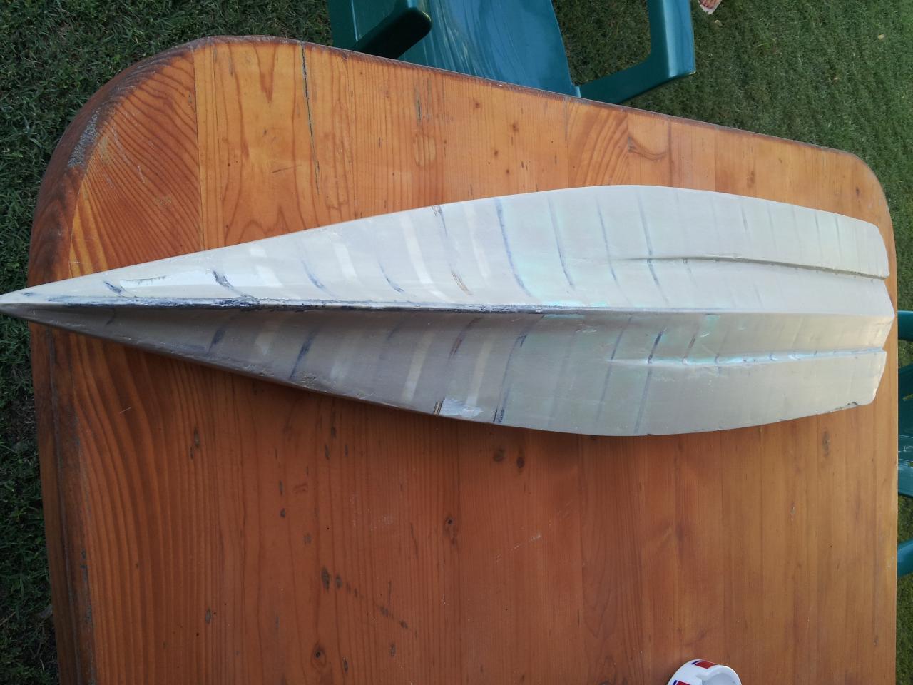

  3. #43
    May 2013
    80
    бавно, бавно...
ID:	6113За мое огромно съжаление не само съм затънал в най-скучната и протяжна част от цялото упражнение, но и не ми остава почти никакво време... Струва ми се, че съм доникъде... Това е развитието досега, имам още да поизправя някои ръбове, да загладя тук-там и да запълвам, където съм прошкурил през кита. Поне още седмица от същото, ако все така нямам свободно време, а може и повече...
    Иначе се получава солидно, модела е доста по-корав с кита отгоре и вече не се притеснявам, че ще ми потънат пръстите във фибрана, щом го подхвана...А и вече има някаква повърхност и все повече заприличва на лодка.
    Любомир Динков
  4. #44
    367
    Ще върви добре направо, но как ли ще завива.най- вече на скорост.
  5. #45
    Почетен Автор
    варна
    528
    Quote Originally Posted by mmfsr View Post
    А и аз си го мислех, ама освен вместо въртене "навътре", винтовете да се въртят "навън" (погледнато отгоре)
    и с разни миксери на рул с мотори не се сещам друго.
  6. #46
    367
    Може би и управляеми флапсове,но е доста вече сложно за изпълнение. Радиуса на завиване без проблем може би ще е около10 м.или по-малко с 2-3 м..но едва ли по- малък
