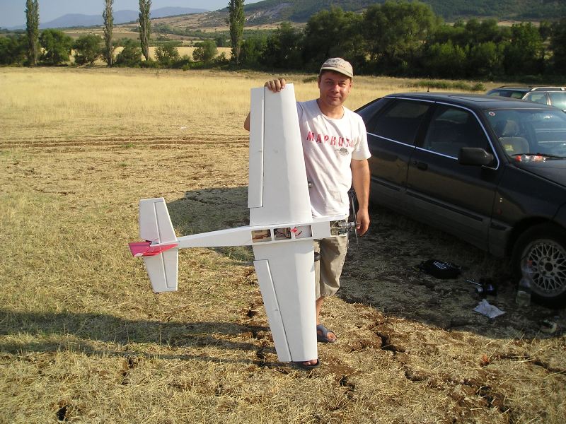

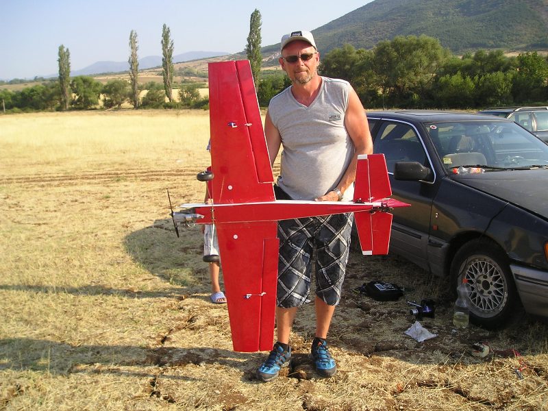

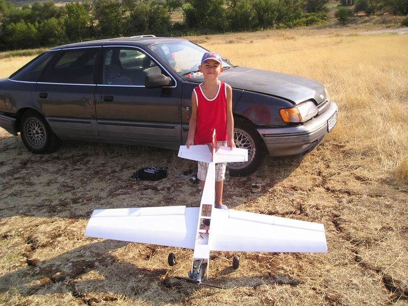

    Модела беше облетян днес, накратко отчета. Отидох с 1 литър гориво на поляната, като имах гости от Пловдив, човек от форума пак с който да се видим и почешим езиците докато си литкаме и упражняваме хобито. Резервоара който бях сложил е със вместимост от 250мл. ДВГ-ASP52 чисто нов запали от ряз с първото връткане на стартера което ме учуди приятно. Първия резервоар го изгорях на земята с цел разработка на двигателя, времето което работи двигателя с тези 250мл беше 22 минути на средни обороти с богата смес. Витло използвах 11х5 за да не се мъчи двигателя, по натам след 5-6 литра гориво може да премина през 12х4 до 12х6 или 13х5. За сега с това витло 11х5тягата без да я меря точно с кантар е повече от теглото на модела-тоест повече от 2,1кг. Модела виси на около половин газ иначе, като съм ограничил от радиото дросела да не се отваря с около 2мм докато трае разработката му за да не се блазня и да дам пълна газ първите няколко часа. Втория резервоар също го изгорих на земята пак на средни обороти. Третия резервоар вече беше във въздуха, изобщо не ми мина през ъкъла че е с малко задна центровка 34% и забравих да сложа тежест в носа за да я докарам до 28%, но модела литна добре с тези 34%. Модела излетя от ръка на половин газ, плавно под ъгъл от около 15градуса си набрах височина около 30-40м., беше много чувствителен по елерони и по височина, но то нема как да не е чувствителен с тези големи плоскости на управленията който съм му сложил и максимален ход на серво машинките . Искаше тримиране по елерони две натискания, и по височина едно натискане за да почне да държи правилен хоризонтален полет. След направени няколко полета по кръга за да го усетя направих и няколко хоризонтални осморки и един лупинг. Лети стабилно и бавно на 3/4 газ, на половин газ вече става бърз и нервен. Ръчките на управленията за нормално литкане и нормални завои ги мърдах само с по 2-3мм., тоест за нормално си летене и пилотаж трябва от апаратурата да намаля ходовете на сервомашинките на половина, а за три Д летене, и щуротии да ги оставям така на макс. Модела и по крен и по тангаж е много рязък и нервен, не става за първи модел нито за втори с гаранция защото първото натискане по елерон или височина ще бъде почти сигурен краш ако се прави от човек с малко опит, но за трети или четвърти модел с намалени ходове на управленията и експонента от 20-30% мисля че е идеален. След няколко минути спокоен полет с различниве видове завои с набор и загуба на височина направих първия лупинг и един завой през крило. Самолета се държеше добре и послушно без да прави некви си своеволия. След още няква минута реших да се отпусна малко и да го видя на какво е способен. На втория лупинг обаче ми загасна двигателя когато самолета катереше нагоре по вертикалата. Тъй като карах на половин газ и двигателя изобщо не беше разработен като видя малко зор взе че угасна, аз правих лупинга с голям диаметър за да не натоварвам конструкцията излишно още при първия полет-тоест модела беше строго вертикален и катереше нагоре. Благодарение на големите ходове на вертикалното и хоризонталното кормило и елероните успях да го завъртя на 180градуса буквално за 1 метър загуба на височина така че да го вкарам в пикиране и да набаре спасителна скорост като се бях притеснил да не влезне в плосък свредел поради това че беше останал без скорост висейки неподвижно за част от секундата във вертикално положение. Самолета се врътна обаче бързо и енергично когато тръгна надоло с опашката да пропада, но с макс команда се врътна бързо и при отвесно пикиране си набрах скорост така че хоризонтирах и си кацнах без никакви щети почти до себе си на около 10 метра. Профила на крилото е добър, добре съм го измислил значи, може да си планира модела, не е сривен изобщо както примерно ако това се беше случило със стария ми САР-232 щеше да влезне в плосък свредел и да приключи полета със сигурен краш. Качеството на планиране в този случаи не мога да кажа точно колко идва, но височината при която го хоризонтирах беше около 3-4 метра, а полета по хоризонтала докато да кацне беше около 50 метра това на око разбира се . С това приключи облитането на модела, реших следващия полет да бъде след като изгоря поне 3 литра гориво на земята и добре разработя двигателя за да няма други подобни изненади във въздуха.

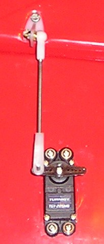

    Едно важно допълнение към дадения самолет. За елероните използвах две серво машинки TG9 с по 2кг усилие ужким. На днешния полет едната превъртя по време на няколко поредни тона, и зверско душманско ръчкане на модела по елерони. За мои късмет самолета макар и с един работещ елерон си го кацнах успешно без никакви щети. Тъй като имах предчуствие че това ще стане все някога защото 2кг са си малко за елерон при спортно каране бях поръчал и имах дошли преди няколко дена от хобито серво машинки пак на турниги TGY-225MG вече с метални зъбни колела, цифрови и с усилие от 3,5кг. при тегло 26грама. Тази вечер с макетно ножче увеличих малко отвора от 12,5х23мм. на 16,5х31мм. и монтирах новите серво машинки на двата елерона. Ще видим сега те колко време ще издържат.

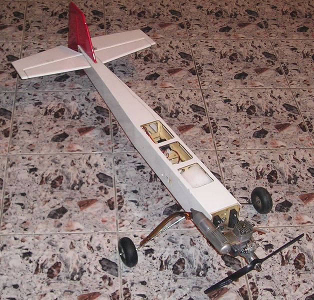

    Модела претърпя едно изменение. Двигателя го сложих да е с вертикален цилиндър и ауспуха му да е отстрани. Преди когато ауспуха беше под тялото на модела имах проблем при кацане често защото ауспуха беше на около 3-4 см над земята поради малкия колесник. Тъй като не можах да намеря по дълга тел за да направя колесника по голям промених разположението на двг и така вече няма опасност ауспуха да се удря в земята при малко по твърдо кацане. Сега вече си има спокойно 7-8см ход на колесника надолу и нагоре, а изгорелите газове със мъркуч когато са изведени доста под нивото на тялото и страни от него не го цапат толково много. Направил съм с тази промяна около десетина полета и веднага се видя че е по добре спрямо преди когато ауспуха на двг беше под тялото само на 3-4 см над земята. Прикачам снимка на модела и зипнат новия чертеж на реброто на тялото към което се захваща моторамата на двг когато е с вертикален цилиндър. Тази промяна е актуална само когато нямаме достатъчно дълга тел за да направим колесника по голям.
