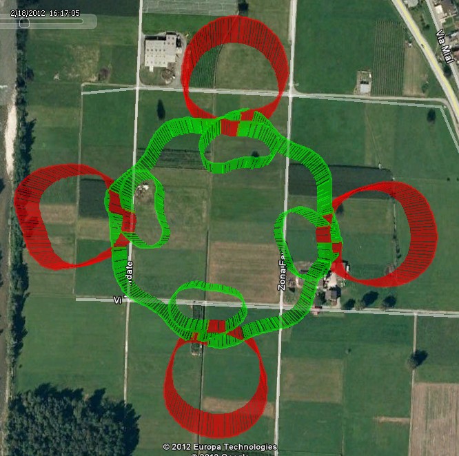

Това е полет от днес, направен от моя приятел Ric Kuebler от Швейцария с моя автопилот. Картинката е от телеметрията, а полета е направен с летателен план с UDB-LOGO.
Приложение 4136
Красиво, а ? Ама и Рик е голям майстор все пак.
