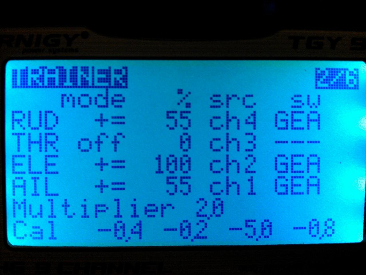

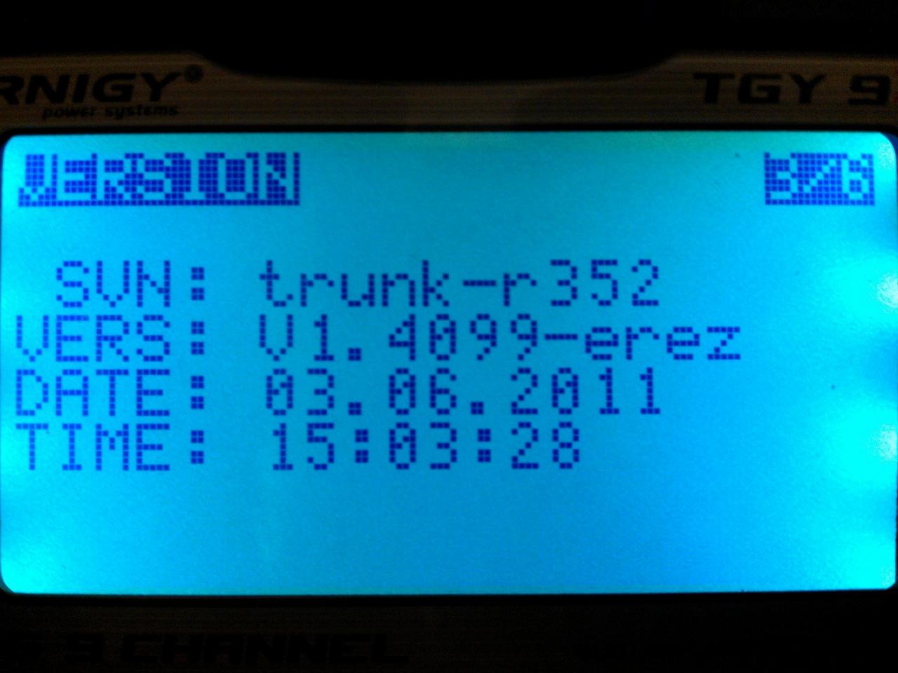

    Последната версия 352 включва една супер благинка в меню TRAINER (меню 2/6)

    Преди имаше само коефициент на PPM сигнала идващ от ученическата апаратура.
    Сега имаме и това:
    С помощта на това меню си избираме какво може да управлява ученика, колко процента от максималното движение на сервата му разрешаваме (супер за млади нервно-ръчкащи пилоти ), кой от 4-те канала назначаваме към съответната позиция и с кой превключвател ще позволим на ученика ни да поема управлението. Аз ползвам GEA за целта.
    След като сме настроили позволенията на ученика ни, излизаме от setup менюто и влизаме в настройките на модела ни. Необходимо е само в дъното на първи екран да изберем Trainer ON и сме готови да управляваме избрания модел с ученик. Окончателното позволение го правим с GEA (ако сте назначили него).
    Ако не искаме да имаме ученик за конкретния модел правим Trainer OFF.
    Страхотна нова опция! Това спестява доста памет защото преди се налагаше към всеки микс да вкарвам и позиция за съответния PPM сигнал. Т.е. миксовете бяха двойни като обем памет.

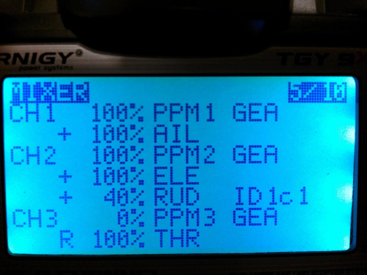

    Ето как се прави преди версия 352, ако искате да миксирате PPM сигнала от ученическата апаратура:
ID:	3271(вижда се първата половина от миксовете.)
    Да не се чудите на странния микс на CH2
    Ако GEA е вдигнат, миксирам елеватора с PPM2 сигнал от ученика. И ако флайтмод е на позиция 1
    то ще движим и елевеатора синхронно с рудера съгласно крива C1. Експериментирах с автоматично повдигане на елеватор при завой с рудера :) стана ...
