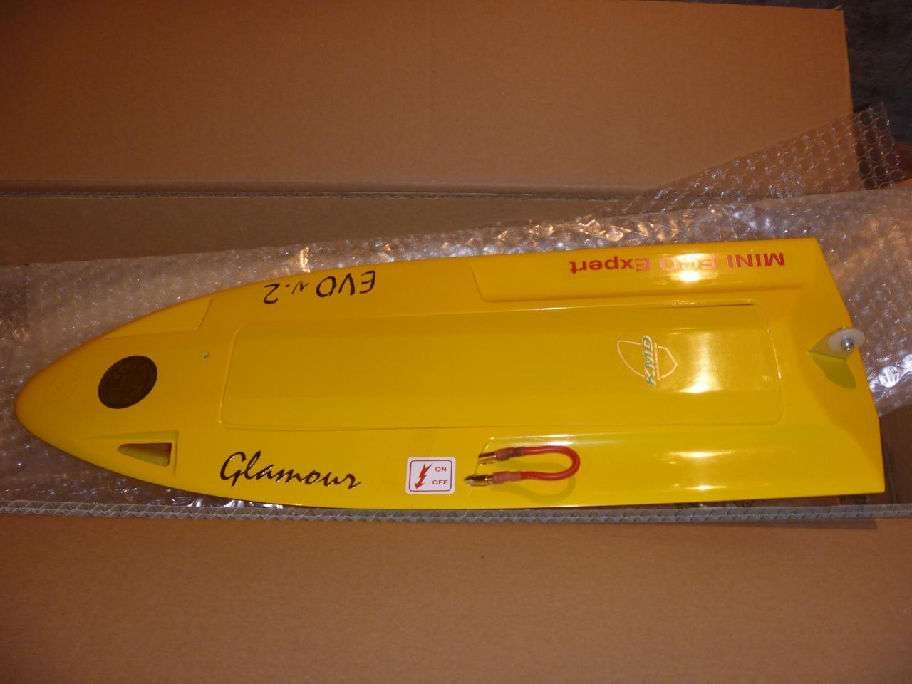

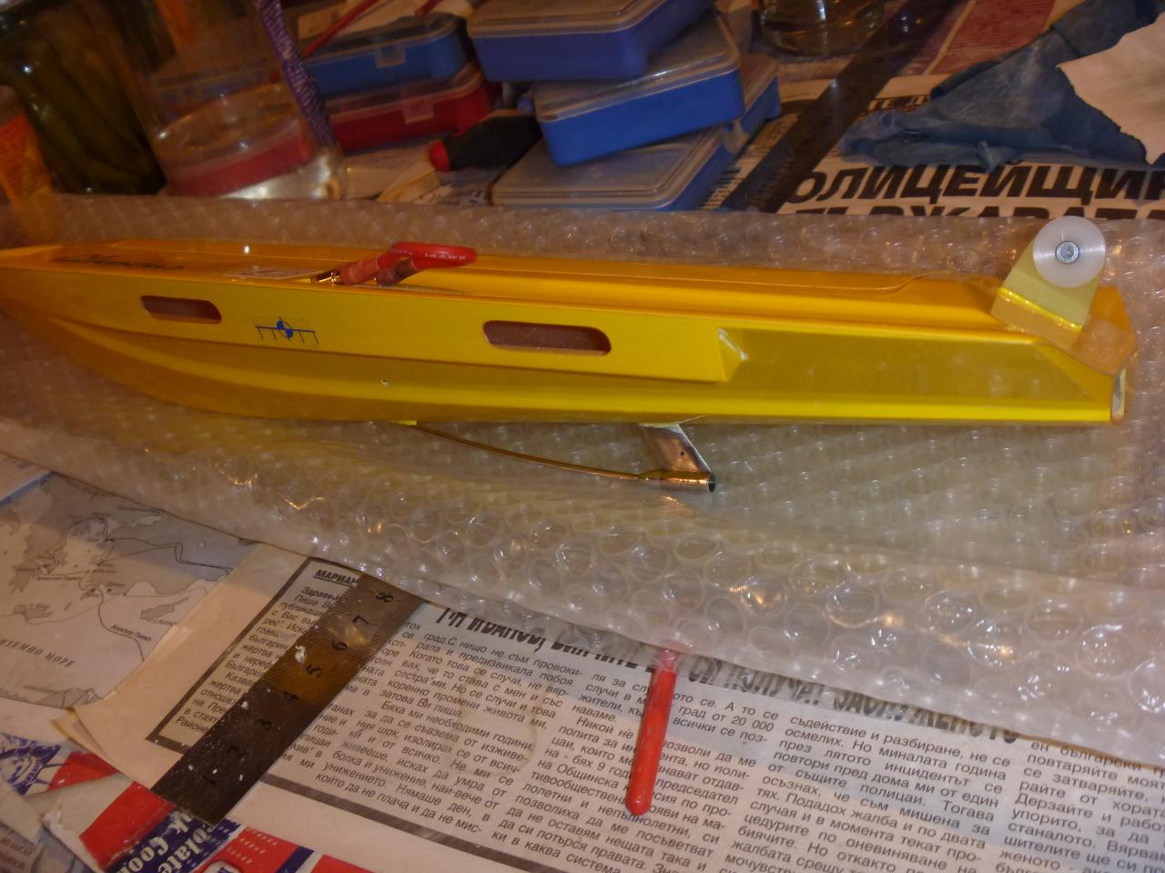

    Ще използвам старата си тема за да се похваля с новото попълнение за този сезон в ЕКО флотата. Този път е мини експерт още не съм решил аз ли ще го карам или сина ми.Click image for larger version
ID:	5721Click image for larger version
    Георги Георгиев
