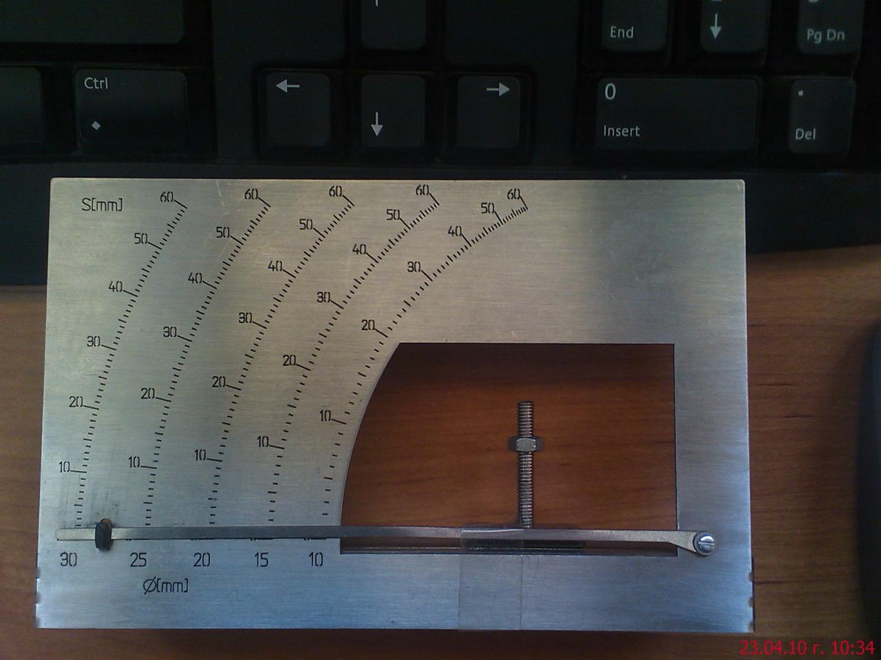

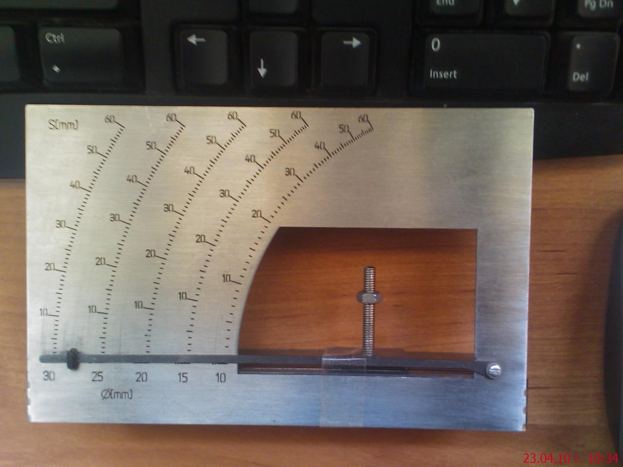

    Имаш ли идея от къде мога да се сдобия със свестен стъпкомер ?
    Най-свястното което ми е минавало през ръцете е това.

    Към момента нямам никакъв и си търся. Не съм открил нищо подходящо.
    Кой може да изработи добър стъпкомер за винтове ?
    Последна редакция от Penev; 31.07.2010 на 09:44.

    Такъв стъпкомер има Петко. Ако се срещна с него, ще го изкопирам и ще го разпространя.
  10. #40
    Какво имаш предвид под ще го изкопираш. Ако са ти нужни чертежи мога да ги направя. Имай предвид, че точно този ъгломер ми се стори сгрешен. Скалите на ъглите не са точни. Но върши работа за сравнение на два винта или за изравняване ъглите на лопатките на един винт.
