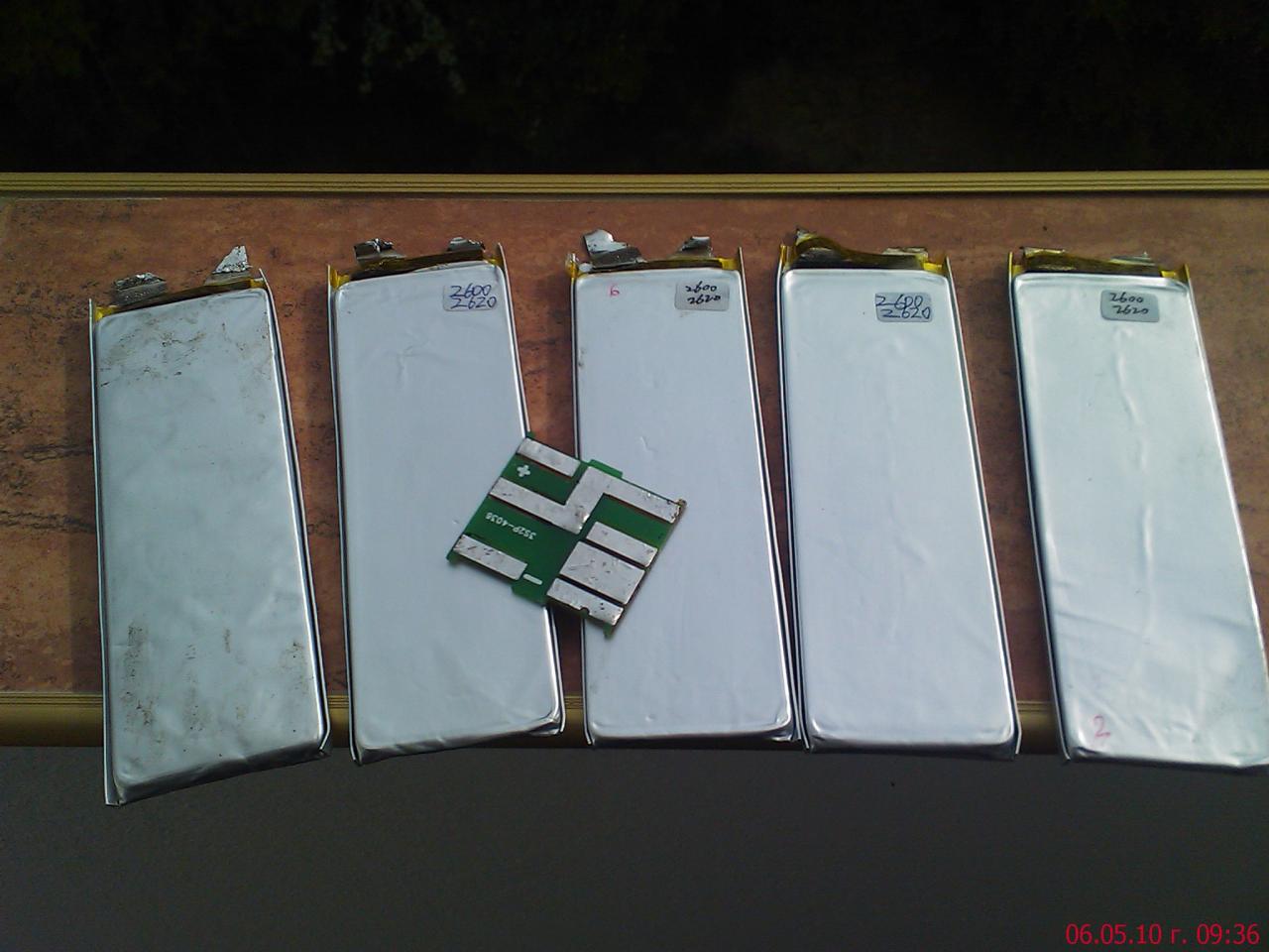

    Колегата Penev вчера ми донесе една LiFe клетка, на която имаше ръчно етикетче с написани 2 стойности на капацитета. Клетката е била от повредена LiFe батерия 3S2P. Каза ми че на всички клетки е имало такова ръчно етикетче, но не си спомня какво е пишело на тях. Ще го помоля да ги погледне и да каже какви точно стойности пише на всяка една клетка, за да си направим изводите в какъв диапазон са клетките и дали са подбирани правилно.
  2. #32
    Стойностите които пише върху всяка една клетка са 2600-2620, като не е ясно какво означават.
    Предполагам тези стойности са толеранса на капацитета за конкретната клетка. С други думи производителя произвежда клетки, като след това тества и групира в групи: Примерно 2440-2460, 2460-2480, 2480-2500, 2500-2520, ............., 2600-2620, 2620-2640 и така нататък. След това така подбраните клетки се групират в една батерия. Ето и снимка на клетките.

    Станислав беше отварял същата батерия, но няма спомен да е имало подобни етикети.
    Смятам, че тези клетки са тествани ръчно за да се групират в батерия. Като има нещо много важно. Клетките са от 3S2P батерия, което задължително въвежда условието клетките да са с много близък капацитет. А дали така се произвеждат 1P клетки или допуска (големината на интервала) за групиране не е пъти по-голям.
    Въпреки всичко въпросната батерия е само на едно зареждане и разреждане. При разреждането се отдели голямо количество топлина. Резултатът беше - средните 2 клетките с пълно късо.

    Не , такива етикети в моята батерия нямаше,но на една от средните клетки се вижда голяма жълта лепенка с напечатани неразбираеми за мен йероглифи и големи цифри 2460 попълнени "на ръка"............

    Надписи и етикети не означават нищо
    Ако искаш ще ти напиша и името по клетките!
    По принцип клетките се надписват когато този който си ги е поръчал иска да си ги селектира. Също много често клетки от различни серии се формират в една и съща геометрична форма и ако не са надписани този които ще ги ползва ще ги обърка при сглобката във батерия

    Иво с повечето неща съм съгласен, но не съм сигурен в следното.
    Съществува ли нормален производител, който хей така от любов към уплътняване на работното време е замолил персонала си съвсем любезно докато се чуди, какво да прави всеки чудещ се да слагат надписи по продукцията Много се съмнявам.
    Днес нарочно направих 5 цикъла на една лифе клетка - от тези на снимката. Средно аритметично стойност на отдадена енергия на въпросната клетка е 2608 mA. Може и случайно да съвпада с надписа на клетката, но аз си мисля, че не е - просто това са измерили някъде на друго място други хора и са залепили етикетче.
    Аз не съм наясно въобще с химията на лифе клетките, но проявявам голям интерес, към алгоритмите за заряд на лифе клетки за които говори Иво Горанов. Най-учтиво го моля да даде повече инфо, ако е наясно с тези алгоритми и разбира се ако има желание да сподели.
