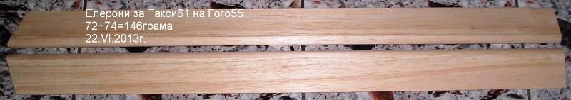

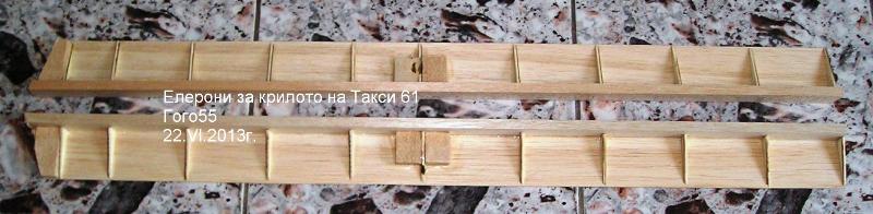

    Направих и двата елерона, ребра от шперплат 3мм. облекани от горе и от долу с балса 1,5мм., и отпред летва 10мм. дебела за да се захванат добре пантите. Подсилих в средата с балсови трупчета за захващането на рогчетата за тягите. Залепих и в основата им трупче балса 10мм. за да може ако реша някога да монтирам торсион и управлението да е от една серво машинка вместо от две, както е сега-тоест самолета го мисля и го правя така че да може да е пълен универсал и да става от двумоторен за напреднали, на едномоторен за начинаещи лесно и бързо. Сега малко за пантите-ще използвам лентови панти СА за лесно залепване с каноколит и лесна подмяна при нужда-просто един процеп с макетното ножче и пантата може да се смени за по малко от минутка. Против съм пластмасовите панти с ос който са, защото ми се счупват най неочаквано и подмяната им е трудна, и отнема поне 30 мин., че и повече понякога. Просто пластмасова панта с ос ми се е счупвала от студ, при транспорт, и при капотиране на модел, и след това подмяната ми е отнемала много време. Сега за бройката на пантите на елерон-както е видно от преди няколко мнения смятах усилието което е нужно за една серво машинка и на елероните ми идваха 19,5кг общо натоварване което може да изпитат при максимална скорост и максимално отклонение. Това означава че пантите на даден елерон трябва да издържат поне 10 кг на опън. От лентовите панти само една ще издържи тези 10кг без проблем, но не мога да монтирам само една панта на елерон. Функцията на тези панти е също така да държат и елерона да не се гъне много да става като дъга по време на полет защото този елерон няма такава здравина! За целта ще монтирам повече на брой панти примерно през около 20см. една от друга. Без много да се замислям определям да има по една панта в двата края , една панта по средата където е тягата за задвижване на елерона и между тези задължителни панти още по една-значи общо 5 броя панти на елерон. Дължината на елерона е 84см:4=21см ми идва разтоянието между тези 5 панти.
    На снимките е видно как съм ги слепил тези елерони на два пъти-първо долната страна,ребрата и предната дъска, на втора слепка ги покрих и след това добре изшлайфах със шкурка на терасата, и заоблих.

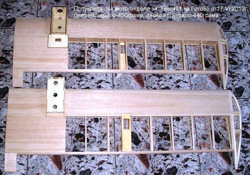

    Преди да облеча двете полукрила с фолио, добре напръсках с компресора описан в тази тема:
    http://modelist.bg/showthread.php?t=1905
    двете мотогондоли и около тях по крилото с бяла боя на водна основа за да предпазя шперплата на тези мотогондоли да не се напоява с рицин. Ако двигателя беше в тялото не си играя да пръскам щото една предна част от тяло се лепи за 10-15 минути и се сменя бързо и лесно, но тези две полукрила ми отнеха доста време да ги направя, и затова ще ги защитя колкото мога от този рицин.

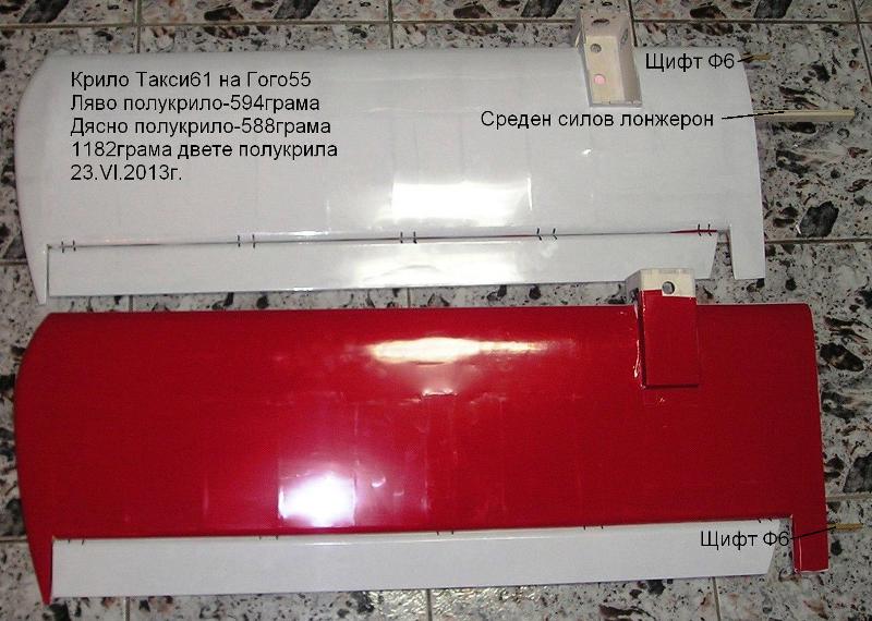

    Облякох двете полукрила с фолио. Лепнах двата елерона със по 5 панти на всеки към полукрилата. По стара моя традиция както всичките ми самоделни самолети от долу с червен цвят, от горе с бял цвят. Червения цвят добре се вижда на фона на синъото небе, а белия цвят не се нагрява много от слънцето когато самолета стои по цел ден на поляната, или е във въздуха.
    Сега една подробност за слепката на двете полукрила едно към друго за да стане цяло крило. Ако просто се нахлузят двете полукрила на силовия лонжерон и двата щифта, но не се залепят има голяма вероятност след време едното полукрило макар и с малко да си променя ъгъла на атака спрямо другото полукрило, или да го прави това когато модела е в изпълнение на някаква фигура и изпитва някакво натоварване на крилото. За да не се получава тази неприятна история аз процедирам така:
    На двата букови щифта слагам само от единия им край по една мижава капцица лепило колкото да ги държи да не се изнижат от отворите си навътре в полукрилото, а на силовия лонжерон не слагам никакво лепило - той не може да мръдне на никъде ако двете полукрила са притиснати едно към друго. Лепило слагам на двете основни нервюри на двете полукрила с цел те само да се залепят една към друга и така да държат цялото крило да бъде една част-тоест да не се разделя във въздуха от натоварванията който ще изпитва. Сега основния въпрос който почти всеки си задава защо правя така, а не мажа обилно и силовия среден лонжерон и двата щифта със лепило. Защото все някога ако човек лети средно по 1-2 часа на седмица като минимум в моя случаи, то това идва на година примерно по 50-100 часа във въздуха и неминуемо се случва краш може да е след 2 години може и след 5 дена. Причината за краша може да е поради егн, може да е поради умора, недоспиване, надценяване на възможностите си, или просто разсеяност, или най-обикновено позвъняване на телефона от джоба по време на фигура която е ниско над земята. Идеята на тази сглобка, и на това крилото да е от две части, е точно при един от горните случаи в някакво бъдеще неопределено време когато може евентуално да се случи. При краш тогава средния силов лонжерон се чупи, двете нервюри които са слепени една към друга се отлепват и двете полукрила се разхвърчават по поляната цели-това съм го изпитвал много пъти. После ремонт е само в смяната на средния силов лонжерон с нов, на двата щифта също с нови и малко лепилце да се слепят отново двете полукрила в едно цяло-отнема има няма 10 минути всичкото това. Ако обаче средния силов лонжерон е залепен яко към полукрилата то подмяната му с нов означава да се парчосат и двете полукрила за да се извади от тях средния силов лонжерон което си е все едно да се правят отначало! Почти същото се случва ако средния силов лонжерон е тръба в тръба които са се огънали както са вкарани една в друга-изисква много повече време и материал за да се възстанови отново крилото! Поради горните причини така лепя винаги двете полукрила, и винаги гледам моделите ми да са от две полукрила. Това не важи разбира се за асовете дето не правят крашове, или летят два-три пъти в годината и тогава краш се прави много трудно, дет се вика иска се и желание. На снимката съм показал двете полукрила едното от горе, другото от долу и средния силов лонжерон и двата щифта как са намушени в тях преди слепката им. Ще ги слепя тези две полукрила в едно цяло крило след малко по описания по горе начин и с това работата по крилото приключи.
    Нарочно съм толкова подробен в тази тема, и това мнение защото де факто тук отговарям на много еднакви въпроси задавани ми многократно по скаип, или на лични съобщения в последните няколко години.
