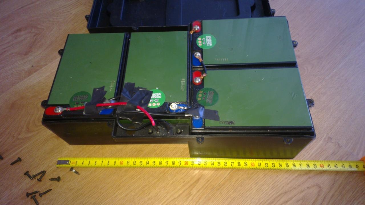

ID:	5093 това са акумулаторите и добре ,че ги отворих, едната клема беше окилена. Сега чакаме някой да даде мнение по електронните въпроси!

    Клетките са 220Х70х8.5 с табсове в двата края тоест четен брой клетки в пак. Туй за мястото не го проумях

    Нали видя снимката с касетата с 4бр. акумулатори- за това место става въпрос!
