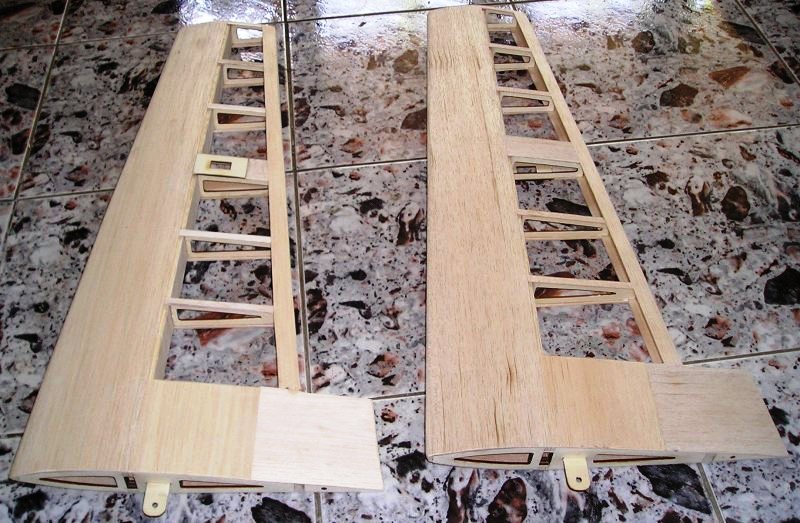

  1. #31
    Залепих и лентички балса върху всяка една нервюра за да залепне и да се опъне по добре фолиото с което ще обличам накрая.

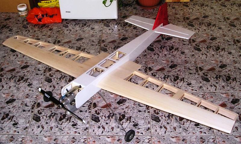

  2. #32
    Самолета доби вид, сложих крилата към тялото за да видя как ще изглежда горе доле когато го довърша. Мисля че има добра визия :) .

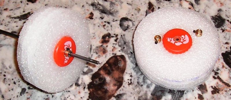

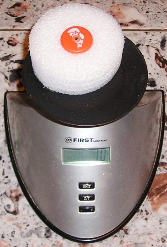

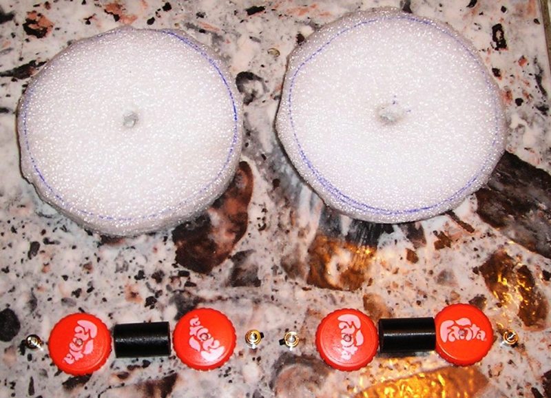

  3. #33
    Направих си и гуми. Както се вижда от снимките нагоре по темата първо използвах оригинален купешки колесник от 4мм. пружина тел, и купешки гуми 60мм диаметър. После обаче се оказа че купешкия колесник идва нисък и намерих 3,5мм пружина тел от която го направих малко по високо да е тялото от земята. Купешките гуми обаче бяха с 4мм отвор и не ставаха добре, отделно че тези гуми с 60мм диаметър при малко по висока трева спираха самолета все едно е на ръчна, а при най-малката дупцица в земята спираха гадно. За целта реших че е добре да си направя сам гумите по една супер лесна и проста технология и със малко по голям диаметър-85мм. за да съм по добре при излитане и кацане от трева и бабунки. За целта трябват два цилиндъра от полиамид/някаква пластмаса/ с външен диаметър 10 до 15мм и вътрешен точно по телта 3,5мм.-това ще бъде основата на джантата. Страниците на джантите по стар мои обичаи са си от капачки от безалкохолно -в този случаи от фанта. Самата гума изрязах от поролон-използва се при опаковане на разни видове уреди и машини-който не го знае какво е то това е нещо средно между дунапрен, стиропор и пластмаса като е меко и поресто. Може и някаква пореста гума да се ползва, но е значително по тежка. Двете гуми ми дойдоха к-т 20 грама общо, и мисля че са идеални, и като тегло, и като размер 85мм. в диаметър са. След време може да ги боядисам в черен цвят, но за сега си остават бели.

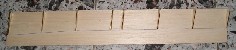

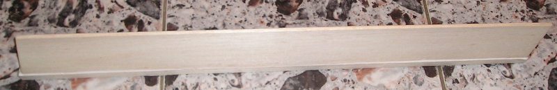

  4. #34
    След близо два месеца престои отдаден на рибарство, почивка море и т.н. други дейности,реших че трябва да довърша този модел. По него останаха да се направят два елерона и да се облече крилото с фолио. За целта тази вечер направих единия елерон. Конструкцията му е проста, състои се от 8 ребра направени от 3мм шперплат обшити отгоре и от доло с 2мм дебела балса, а отпред 10мм балса за да бъде яко залепването на пантите, също и да придобие по голяма здравина целия елерон.

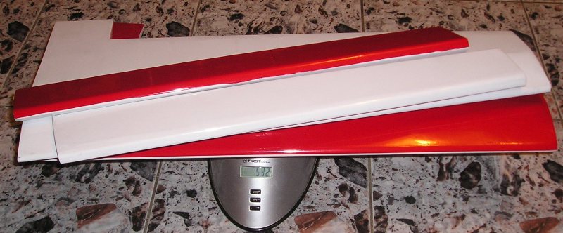

  5. #35
    Направих и втория елерон, после облякох цялото крило с фолио-отгоре бяло, отдоло червено.
    С тази стъпка приключих със самия самолет като конструкция. Теглата ми до тука са:
    -тяло със хоризонтален и вертикален стабилизатор=388грама
    -Крило-532грама
    Общо тегло на гол самолет=920грама.

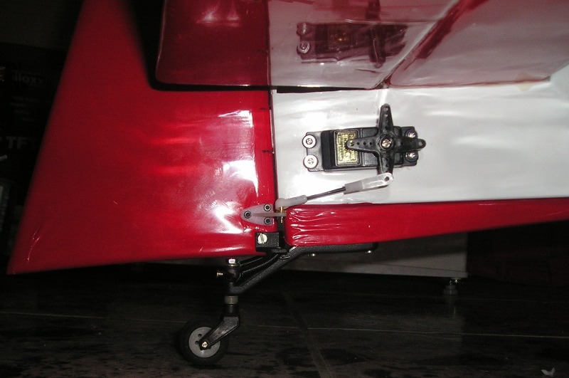

  6. #36
    Монтирах двете серво машинки за управлението на вертикалния и хоризонталния стабилизатор. Използвам стандартни серво машинки с усилие от 6кг. Трябва да стигат за 2кг самолет.

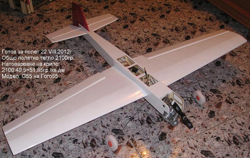

  7. #37
    Модела е готов.

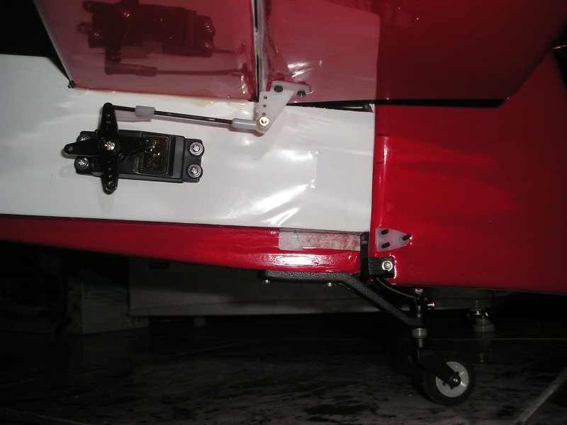

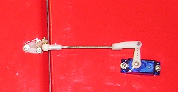

  8. #38
    Задвижването на елероните съм го реализирал по този начин. За начало използвам 2кг серво машинки на всеки елерон. При нужда има място да се разшири отвора и да се поставят по мощни серво машинки. Тягата е от спица на колело която е с диаметър 2мм и си има нарязана резба М2 в единия краи.
    Преди облитането доста се чудя дали да не усиля малко колесника за всеки случаи, или да го облитам така както си е сега този колесник от 3,5мм стоманизирана пружинна тел.

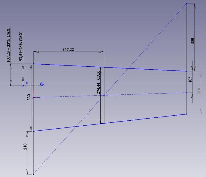

  10. #40

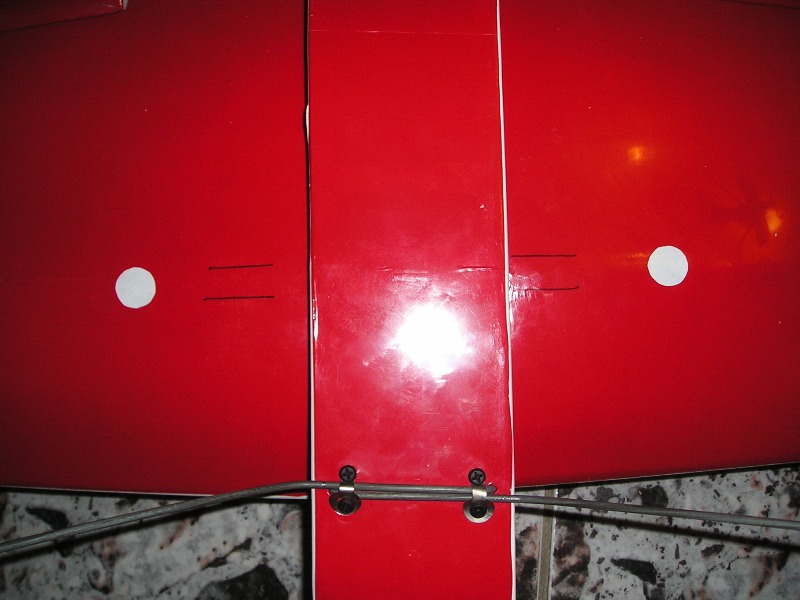

    Едно от най-важните неща преди полет/облитане/ е самолета да има правилен център на тежеста. Центъра на тежеста при различните видове модели и стилове на летене е различен. При тренерите примерно тои е на около 20 до 28%, при по нормалните самолети варира от 25 до 33%, и вече когато се търси супер маневреност по вертикала и хоризонтала може да си позволим дори до 40% но там вече летят само големите майстори с подходящи самолети и управление. В такъв случаи като този /самоделен самолет/ с трапецовидно крило когато няма кой да ни каже къде точно се намира центъра на тежеста използвам една стара методика от на дядо ми младежките години описана във почти всички книги от едно време. За да не забравям и точно къде трябва да подпирам самолета залепих и два бели кръга от доло на крилото които да ми подсказват на полето къде точно да търся центъра на тежеста. Кръговете съм ги избрал с такъв диаметър 15мм. че в предния им край да имам Ц.Т от 28% ,а в задния им край да имам Ц.Т. от 33%. При този модел накичен и готов за полет Ц.Т. ми дойде на 34%. Това идва идеално ако съм усвойл самолета и го знам как лети, но за първото облитане ми се вижда доста множко, затова ще го направя чрез тежест в носа да бъде на около 28% при първите няколко полета, и чак след като усвоя модела ще го върна постепенно на два или три пъти до 34%.
