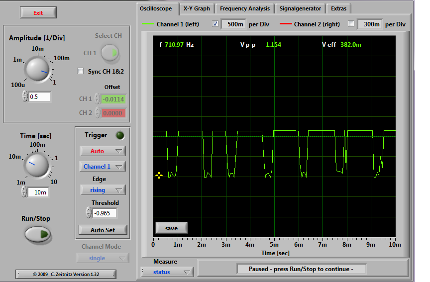

    Пропуснах да разкажа за промените касаещи PPM сигнала в режими тренер и симулатор.
    Говори се за неразбирателство на апаратурите, за нестабилност на симулатора.
    Това се дължи на много изкривен сигнал.
    Решението е елементарно.
    Прекъсва се пътечката на PPM сигнала и се монтира резистор.
    Оригинално препоръчват 1К, руснаците пишат за 5,1К, но при мен нещата отидоха на 5,6К.
    Ето как изглежда сигнала дори с 5,1К. С 1К не е загледане Без резистор съвсем:

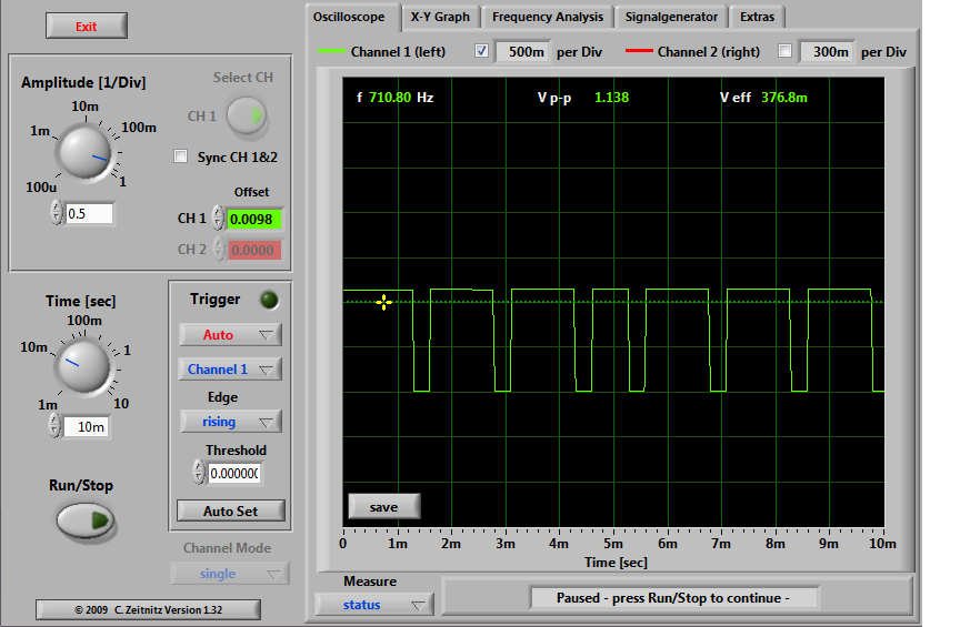

    При 5,6К

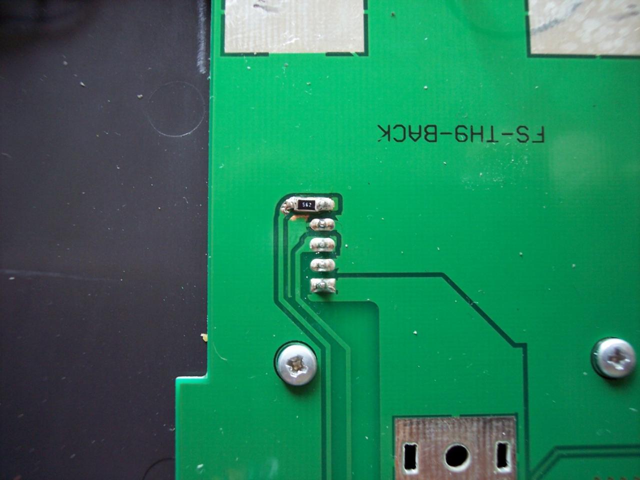

    А ето къде се монтира резистора (ако е SMD):

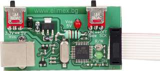

    Любопитен съм до колко читав е програматора на пасат. AVR USBASP. (потвърдено на по-късен етап - програматора работи чудесно)
    Няма подробна информация на сайта им. Винаги съм за българското, но в този случай немога да кажа ще стане ли. Не би трябвало да има проблем. ВАЖНО е да може да подава 5V към апаратурата. Виждам че има превключвател за 3,3 и 5V значи тук сме ОК ... и ако си с WIN7 или VISTA да работи под тях!
    Последна редакция от smarty; 26.07.2011 на 23:16.
    Всеки съвет и споделен опит е добре дошъл!

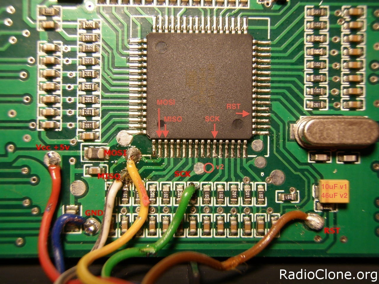

    Това е платката на по старата версия.
    Забележете къде се свързва SCK
    Анатоли Бовянски
  6. #26
    Да, при старите версии (тези с телескопичните антени) площадката, която бихме очаквали за SCK е свързана към друг извод на микроконтролера. Трябва да се внимава, затова бройте внимателно към кой извод е. Трябва да е към 6-ти от дясно наляво.

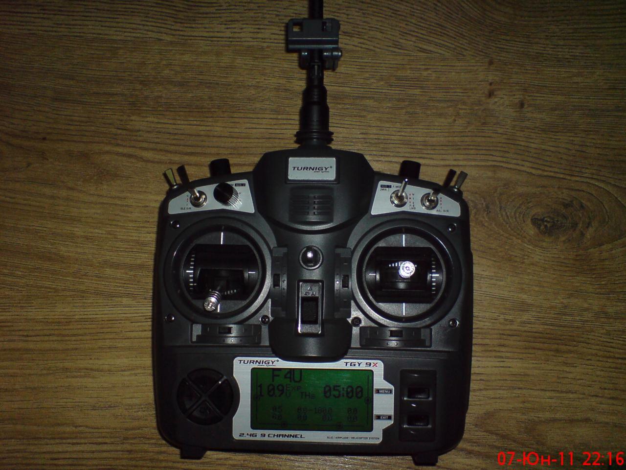

    smarty софт. го смених лесно.всичко е значително по лесно с твоите обяснения .сега идва трудното , да науча отново вече познатата апаратура .сигурно ще ми хрумнат някои въпроси.
