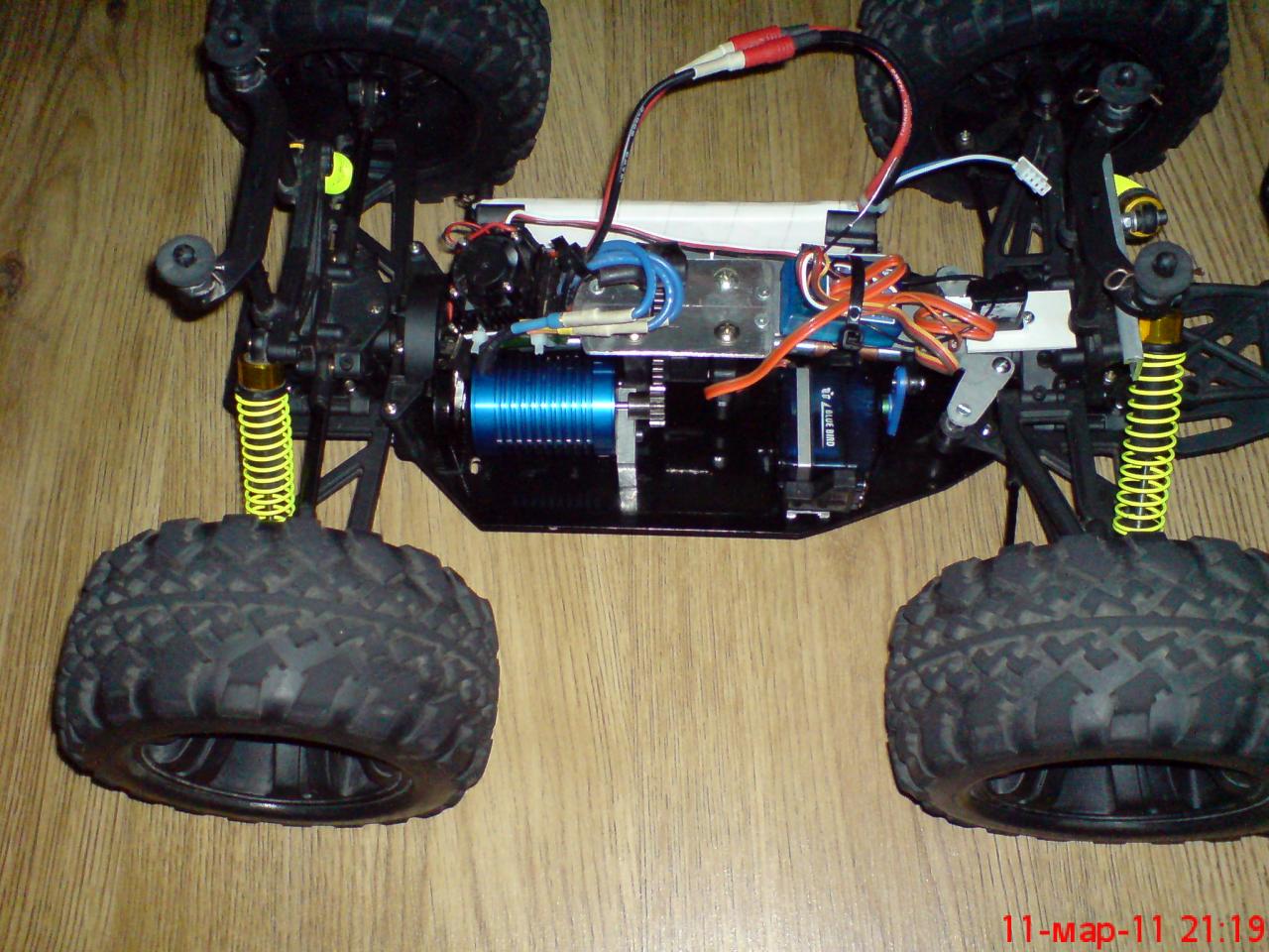

    ето го и мотора.а утре май ще се тества
    ако не забравя камерката ще има и клипче

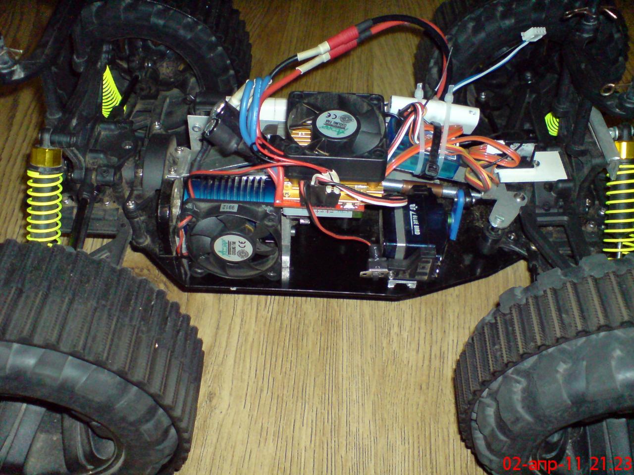

    Автор Аватар на peturgp
    гр.Сливен
    още малко тунинг че идва лятото

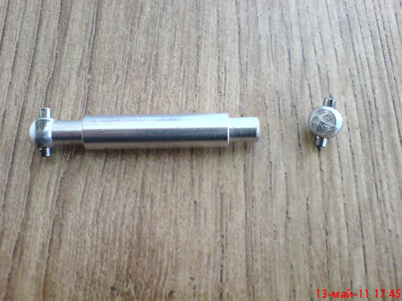

    ТИГЪРА отново в бокса
    докато се наканя да му заснема клипче и да му се порадвам се случи това:
    газ , газ две минути и ........... прас

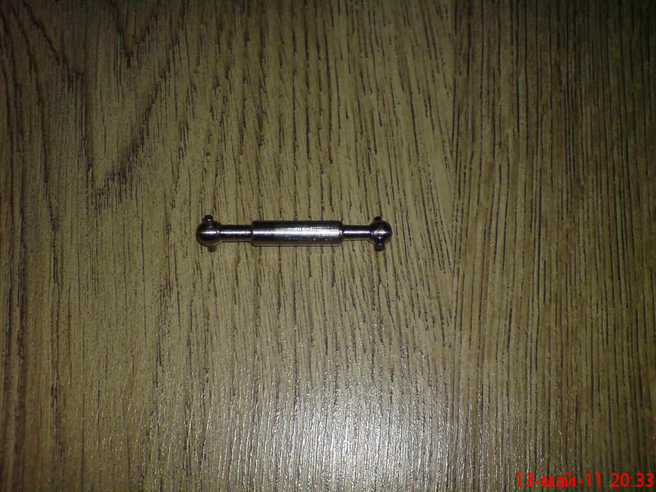

    след кратък престои ме хвана музата и за кратко време плюс
    подръчни инструменти сътворих това:

    стомана 45 - да върви да се чупи

    Дай малко подробности по направата на полуоски.
    гр.Сливен
    какво по точно те интересува .Неделчо при мен 95% от готовото изделие е ръчен труд . в случая съм ползвал калибрирана ст 45 . първо се оформя грубо след това фино и накрая шкурка 2000 . аз нямам контакт с металорежещи машини (плащам на стругари) и заради това е цялата хамалогия
    П. Петров
  6. #26
    Закалявал ли си ги? Как вкара пиновете? Какви пинове използва? Какви отвори проби и какъв е диаметъра на пиновете?
  7. #27
    гр.Сливен
    не съм го закалявал.смятам че е прекалено здраво за целта. пиновете са старите.избих ги от дуралуминия.диам. им е 2.5 мм.отворите ги разпробивам на 3 пъти - първо с ф1,5 контролно , после с ф2,2 и накрая с ф2,4. в този случай сглобката е "топла".
