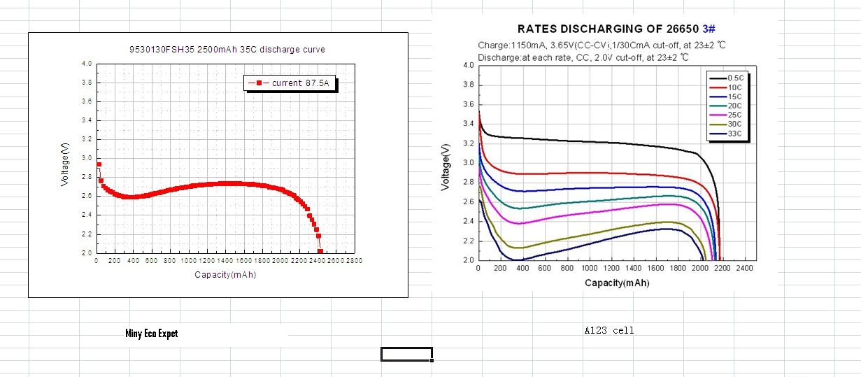

    Разрешаването и на плоските лифета е добро решение.
    От картинката се вижда, че са с по-малък пад на напрежението от А123 и то при по-голям товар.
    Георги Георгиев
    239
    Гоше,не знам дали им е по-малък "пада",ама много се подуватНе ми се побират в модела вечеНа всичкото отгоре на теста за разряден ток не могат да достигнат и 70% от капацитета.Какви ли не евквилибристики не правих с тях:подбор под товар,разделяне на пакета с цел охлаждане на средните клетки,баланс на ниско напрежение,съхранение в хладилник.....нищо.С всеки изминал старт ставаха все по зле.А като се сетя,че цената им е колкото 2 липота,че и отгоре.За теглото -не коментирам.Шегуваме се с другите габровски моделисти,че по време на заряд не се гледа дали са балансирани,а кога пакета ще стане...цилиндричен
