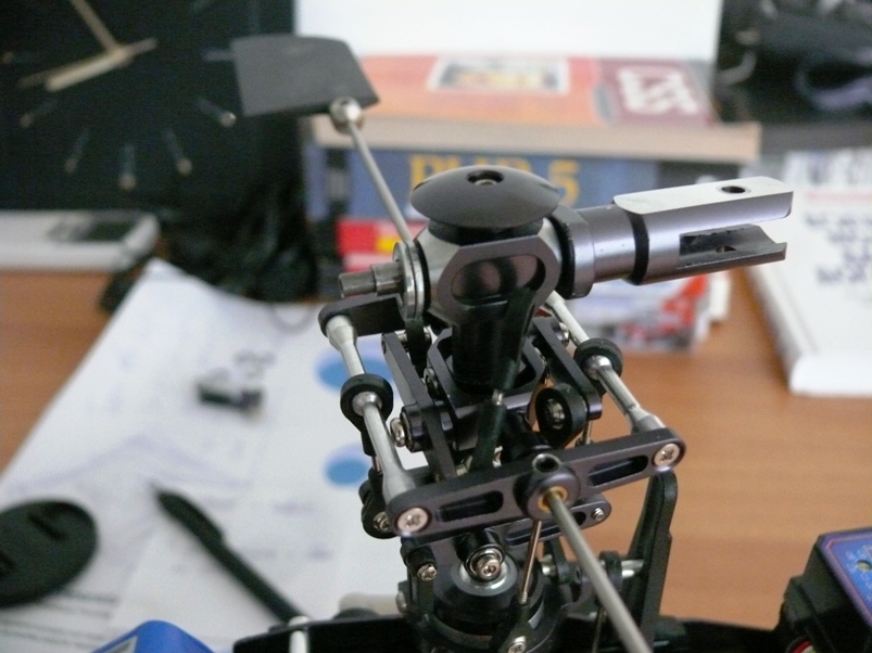

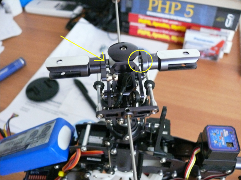

    Вчера цял ден летя на 50см. от земята. При петата поредна батерия се разви успоредното болтче, което държи перките. Явно някой китаец го е домързяло да залепи болтчето. В резултат на това перките се развиха и хвръкнаха на 20 метра.
    Вътрешните лагерчета бяха на място, но явно съм загубил 2-те втулки, без които при монтиране на оста се появява един 6 милиметров луфт, което е недопостимо. Както е показано на снимката се опитах да заменя оригиналните втулки с най-обикновенни шайби. Лошото е, че шайбите контактуват директно с повърността на главата и триенето е сравнително по-голямо. За момента не мога да намеря друго решение и ще летя така.

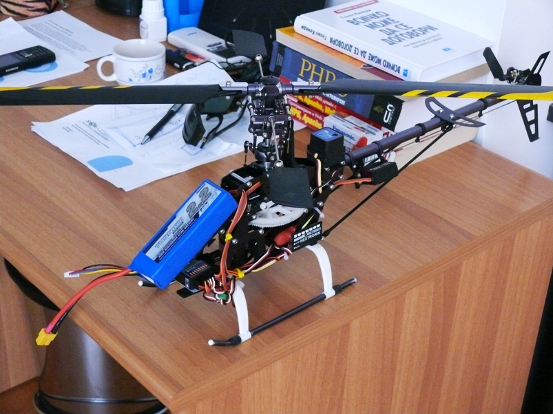

    Днес моделът претърпя и първият си сериозен краш. Не съм сигурен дали ме заслепи слънцето или просто се разсеях. Счупиха се перките, за жалост в краката ми.
    Добрата новина е, че след десетки изтощени батерии вече смело вдигам машината на метри от земята.

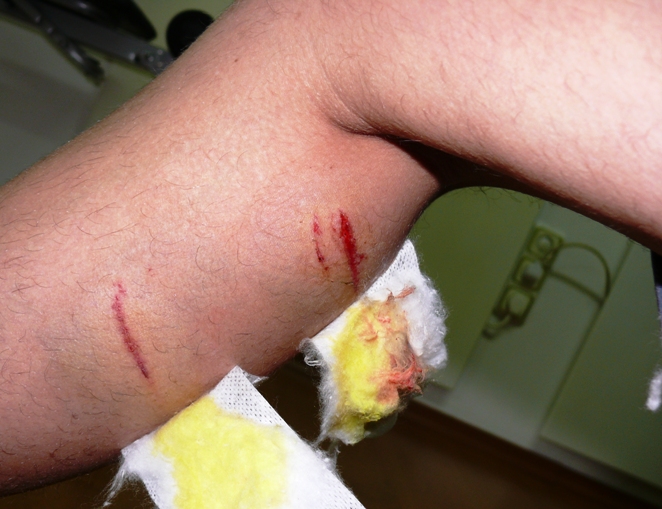

    Колкото до сина ми Светослав Матеев - днес беше ден на много полети, но за съжаление завърши с куцукане и риванолови компреси. Крака му посиня и се поду в мястото на удара. Цяло чудо е, че се размина с такива малки рани. Можеше да се стигне и до болница.
