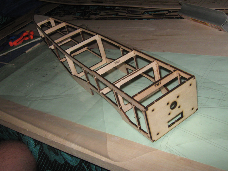

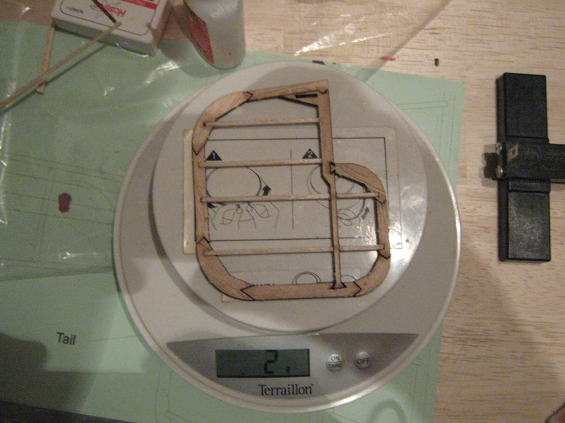

    Stara Zagora
    58
    След няколко часа се получи следния резултат. Когато имах малко време успях да налепя и стабилизаторите. На снимките се вижда теглото на отделните компоненти. Този вариант е безспорно изключително бърз за сглобяване и много лесен, но за сметка на теглото.
    Като цяло съм много доволен колко бързо и леко става модела.

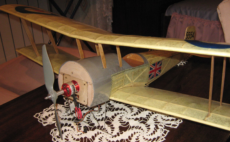

    Stara Zagora
    58
    Малко работа по крилата. И общ вид на модела преди обличане.

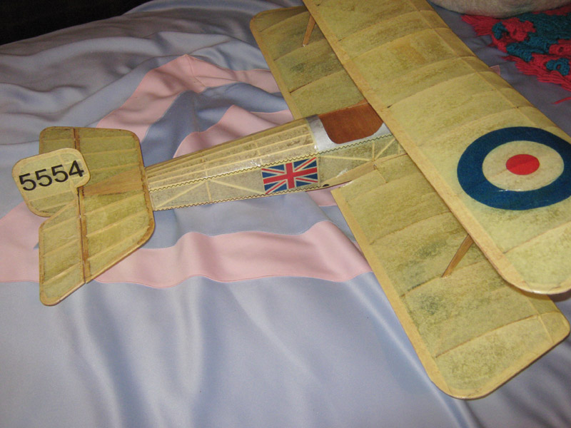

    Stara Zagora
    58
    За този модел реших да се възползвам от класическата позабравена вече технология на обличане с хартия. Естественно има си доста недостатъци, но си има и определен чар. Поне за мен. И понеже имах готови файловете за шева на тялото, реших да не пропускам тоя елемент. Залепих япона за нормален лист хартия и го прекарах през принтера. За сега се получи сносно. Същото направих и за вертилакния стабилизатор. До тук с две сервота теглото бе 180 гр.

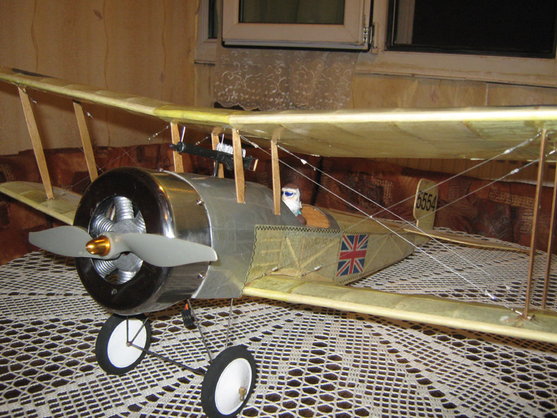

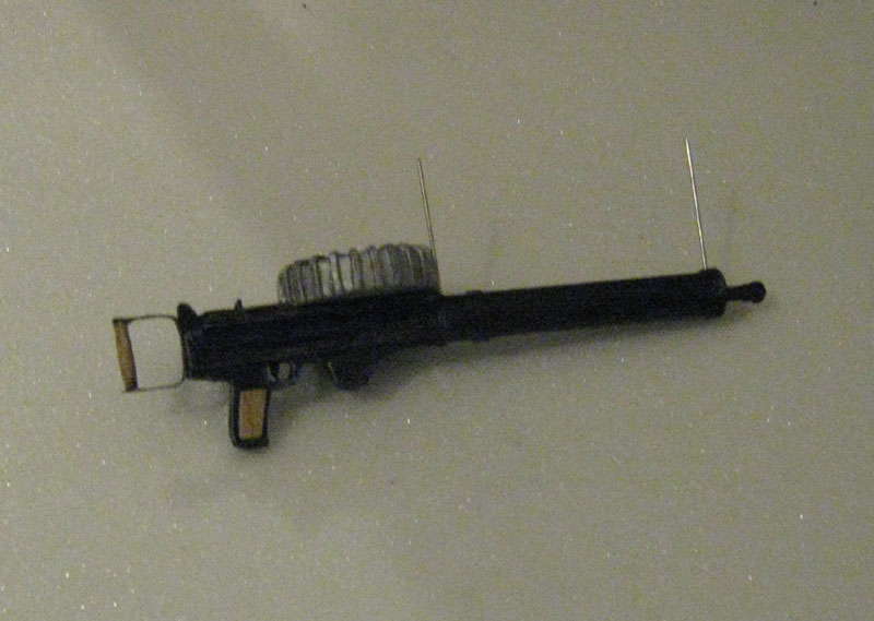

    Естествено модел като този си иска въоръжение. Ето с какво го въоръжих и как изглежда в завършен вид.

    Stara Zagora
    58
    Стабилизаторите са от много части вместо от една цяла, за да се получат по-леки и достатъчно здрави. От цяла палстина ще тежат поне 4-5 пъти повече.
