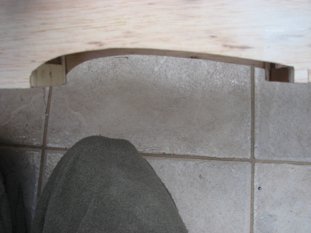

    Сега направих и закрепих пробно стъклото на предната кабина(от широка гладка и прозрачна бутилка)
    После ако мога ще кача снимка.

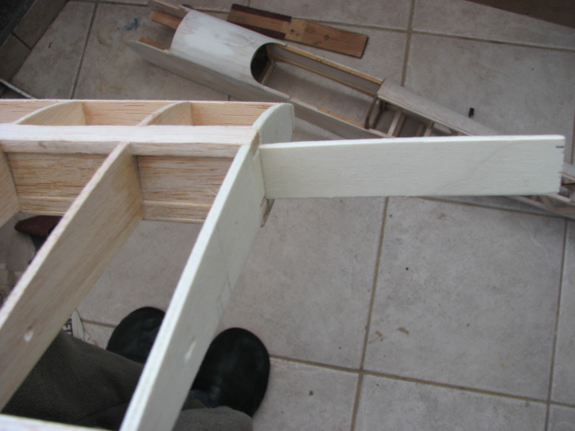

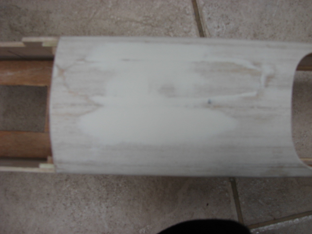

    Облякох хор стабилизатор с балса от 2те страни защото ми се стори слаб само с клечковата конструкция.(проблема можеше да се реши и с липова или чамова клечка на изходящия ръб но монеже не разполагах а не ми се бичеше на фреза реших да облека)
    Притиснах към права дъска (която предварително проверих с нивелира) с 1ви и 2ри том на Карл Маркс "Капиталът" и отгоре добавих допълниетелни тежести.
    Така остава за няколко дена за да изсъхне лепилото и да се изпари всичката влага от балсата за да се избегне измятане на конструкцията.
    След това много фина шкурка за завършек (и кит ако се наложи).
    Снимка на стъклото на кабината:
    Ще бъде монтирано окончателно след като се облече с фолио тялото, като ще го обмажа с черен силикон там където се закрепва за да не влизат боклуци и масло от двигателя.Хванато е с винтчета, отдолу където се завиват в тънката обшивка съм залепил 3мм балсови правоъгълници.
    Все още не съм купил допълнително фолио за обличане защото май ще го облека такова за автомобилни стъкла, а трябжа да намеря къде във Варна продават.

    Днес видях резултата от стабилизатора- на здравина съм го докарал сега остава и на външен вид. Тук таме има нужда от малко кит после леко шкурене и готово.

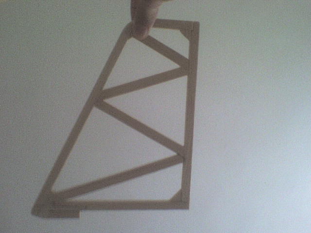

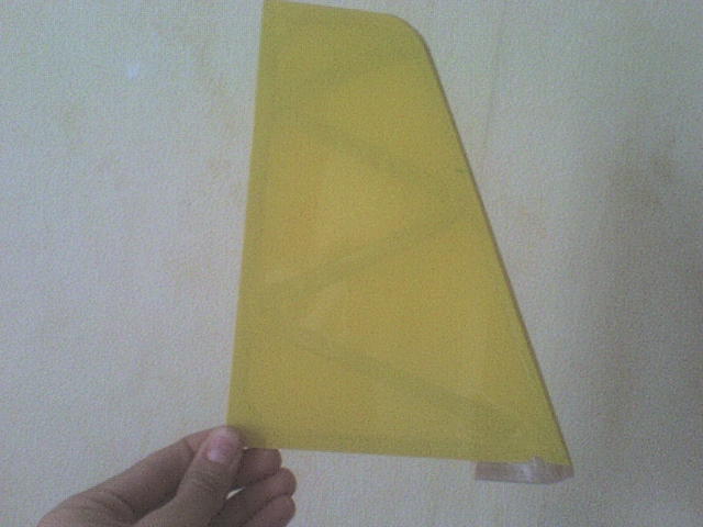

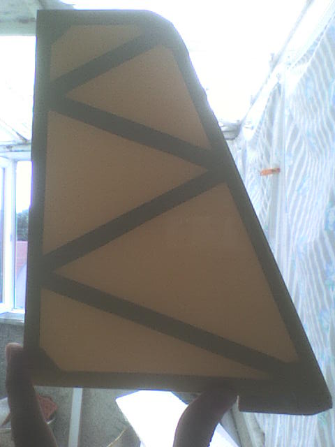

    Вертикалния стабилизатор:

    Разбира се фолиото е моделарско. Няма жълто и бяло автомобилно.
